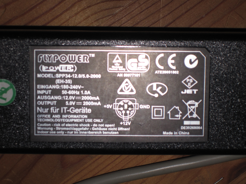

Ich bin grad etwas ratlos. Für eines meiner nun fast fertigen Projekte
benötige ich eine 5V Spannungsversorgung, weil ich es nicht dauerhaft
mit einem Labornetzgerät verwenden will. Da ich noch ein altes Netzteil
von einer externen Festplatte hatte, wollte ich das nehmen. Es soll
eigentlich 5V und 12 V Gleichspannung liefern. Wenn ich die Spannung mit
meinen Multimetern nachmesse, wird mir auch genau die richtige Spannung

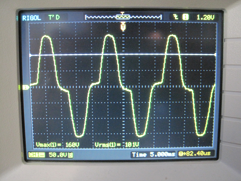

angezeigt. Messe ich allerdings mit meinem Oszilloskop nach, sehe ich
eine Wechselspannung mit einem Effektivwert von 100V (siehe Fotos). Hat
jemand eine Idee, was da los sein kann?

Gast #2279599
Hat das Netzteil einen Schutzleiter?
Könnten nämlich Ableitströme sein, die du ja mit deinem geerdeten(!)
Oszi misst.
Häng mal parallel zur Oszimessung einen Lastwiderstand (vlt 100 Ohm -
1kOhm).

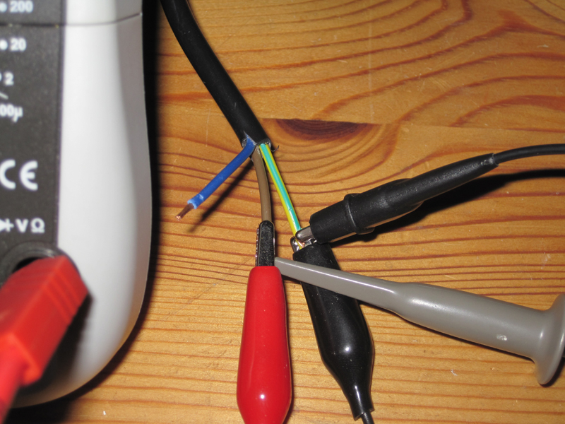

OK... tatsächlich hatte das kleine Massekabel an der Seite des
Tastkopfes keine Verbindung... das erklärt einiges. Nun zeigt auch das
Oszilloskop die richtigen 5V an :)

Von beiden Polen der 230 V Seite ist je ein Kondensator wegen EMV nach
Masse Ausgang geschalten. Das ist der (blöde) Hintergrund dafür.
