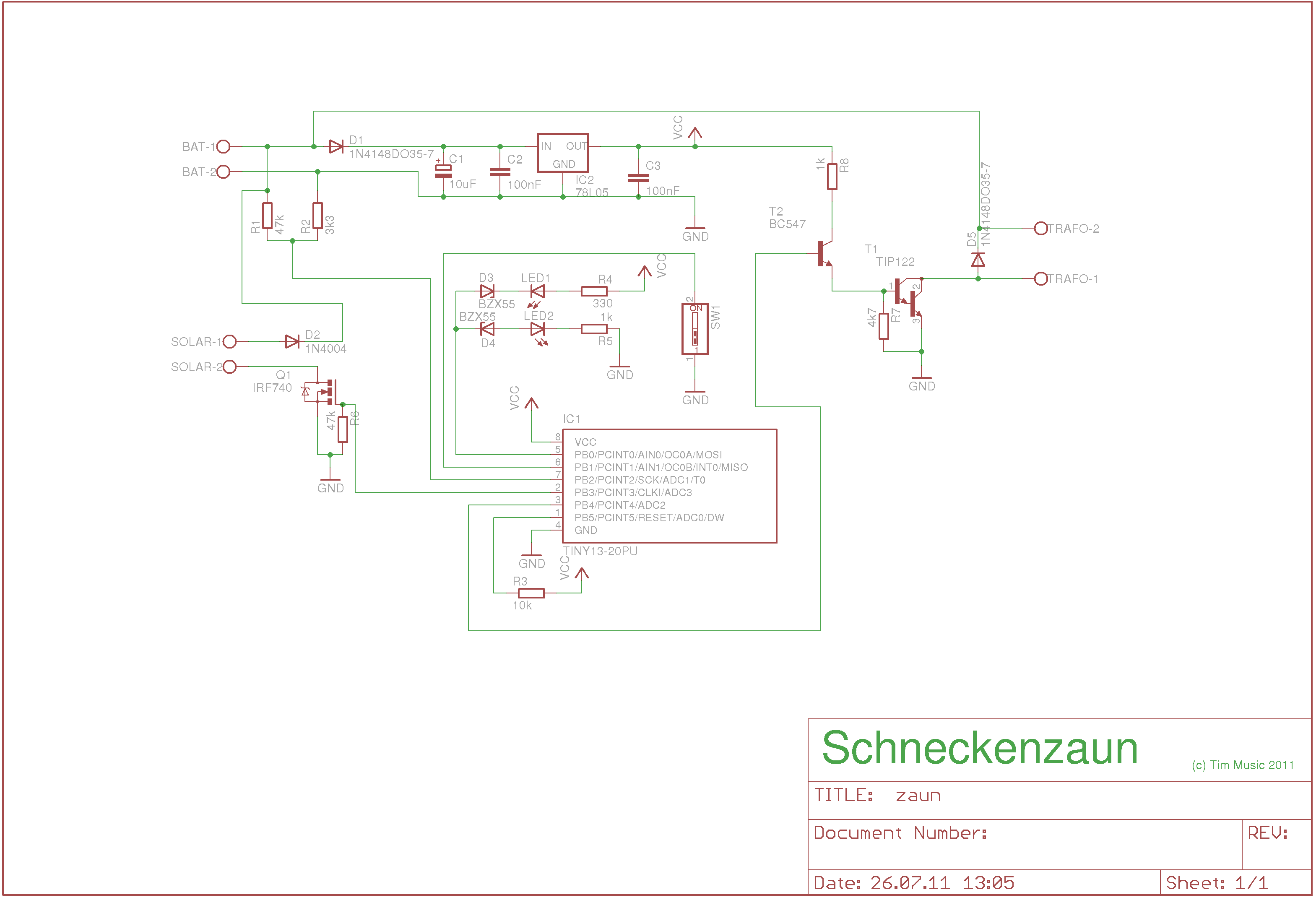

Hallo Leute,
Bevor ich zu meinem Problem komme erst einmal eine kleine Vorgeschichte.
Meine Familie und ich haben ein hochbeet gebaut. Nur merkten wir schnell
dass es im Allgäu besonders hungrige Viecher gibt. Deshalb das alte
weidezaungeraet von Knolles Elektronik basteln Seite, das langsam aber
sicher verstaubt, herausgezogen und 2 Drähte um das beet rumgespannt.
Funktioniert ganz gut, aber wir wollten doch eine Solar-Variante. Dann
halt was mit nem tiny. Da geht die bleigel ladeschaltung noch mit rein.
Die Idee dazuauch gleich wieder hier aus dem Forum abgekupfert. Diverse
Testproggies laufen auch auf dem tiny.
Und jetzt hier das Problem: das alte weidezaungeraet als Vorbild
genommen wird ein trafo getaktet von dem attiny85-20. Der tiny bekommt
geregelte 5volt, der trafo ist an einer Seite an 12 Volt plus, das
andere Ende ist mit dem fet bzw. Transistor verknüpft der den pol dann
auf Masse legt.
Nur der fet, irf740 schaltet zwar mit einem pulldown von 150kohm die
last an bzw ab ( Glühbirne funzt ) aber der trafo gibt nichts
hochspannungsmaessiges raus. ( hab getestet mit kleiner Schwester :P,
spass )
Der Transistor tip122 schaltet nur 50 mA durch, es sollten 200 fliessen.
Der irf sollte zum trennen und anschließen der Solarzelle an den Akku da
sein und ist leicht ueberdimensioniert. Der tiny wird durch nen tiny13
ersetzt.
Schaltplan gibt's morgen noch schön mit Eagle gemalt.
Wenns funktioniert. Dann stell ich ma den Plan und das hexfile hoch.
Danke für die Hilfe und gute Nacht :)

von Tim M. (tim_m)
Ich will die nicht töten, der erzeugte Impuls soll sie nur verscheuchen.
Wenn man hinfasst isses so wie annen weidezaun.
Aber erstmal den schaltplan.
Mittlerweile ist mir eingefallen, wieso es keine impulse gibt. Damit die
spule jenen induziert muss der kontakt ja schnell getrennt werden. der
Fet bzw tip122 unterbricht ihn nich schnell genug. aber mit bisschen
abkupfern geht alles...
von Tim M. (tim_m)
So, nach kurzer bastelei funzt es jetzt!
Die lösung: - der tiny gibt nur 2,8V output, genug für ne led
und da nicht ständig im standby strom fließen soll wegs batterie, wird
ein bc547 nachgeschaltet.
von Tim M. (tim_m)
so und wieder fehler ausgebügelt, werde aber noch kein Bild reinstellen.

von Winfried (Gast)
T2 ohne Vorwiderstand ist keine gute Idee. Wozu überhaupt? Reicht der
Darlington über Vorwiderstand direkt am Tiny nicht aus?

von Tim M. (tim_m)
Im aktuellen Schaltplan ist auch ein Widerstand zw. Dem bc547 und dem
darlington. Die schutzdiode duerfteauch noch falsch drin sein. Und der
bc547  ist nötig, sonst geht es garnicht.
