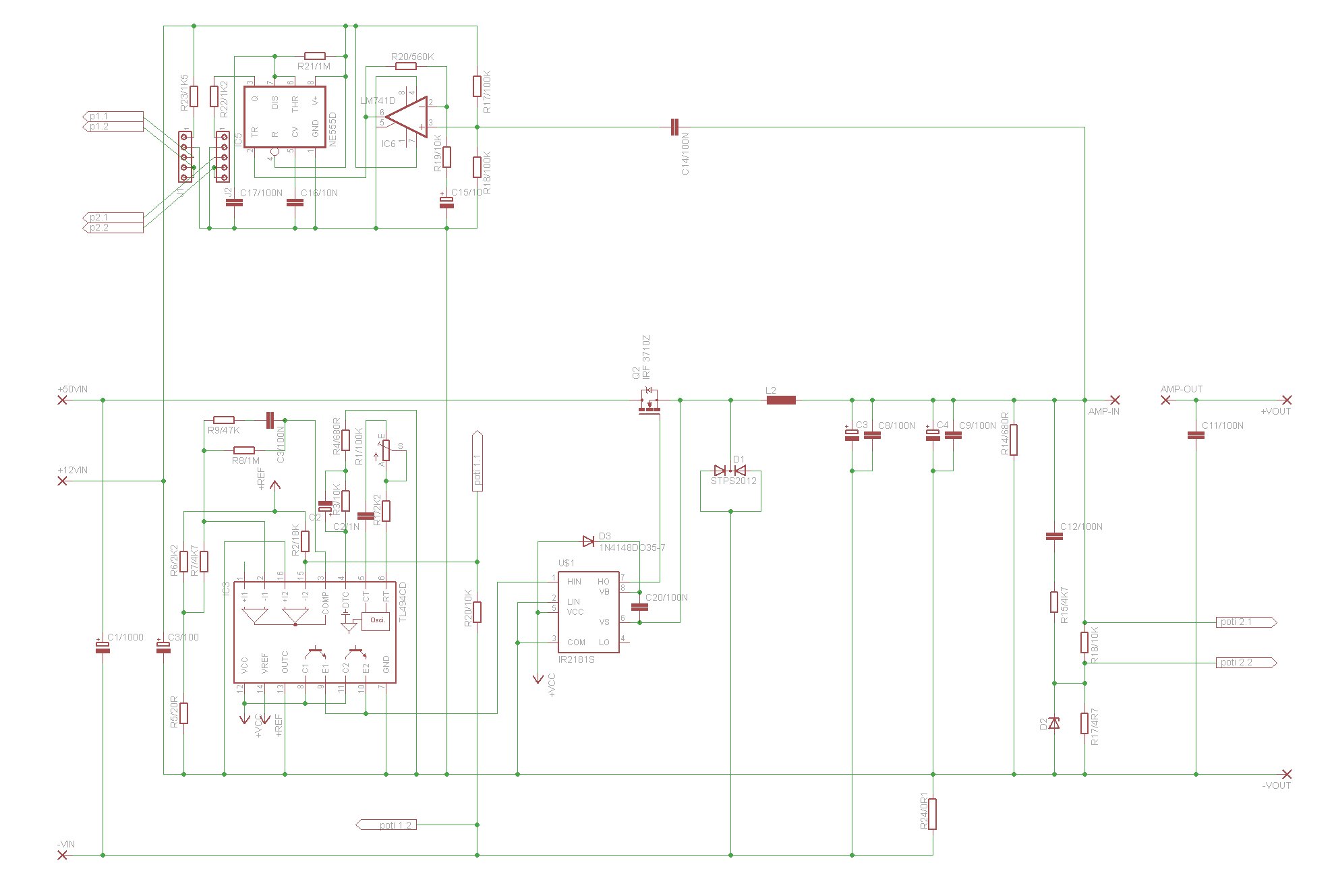

ich habe ein Problem an meiner Schaltung PWM-Netzteil!
Da ich selbst schon 4 Treiber verheizt habe und den fehler einfach nicht
sehe bitte ich euch einmal zu überlegen wo der Fehler sitzt.
Einmal zusammengefasst habe ich vor mir ein gutes Schaltnetzteil zu
bauen damit ich auch für Niederspannungsanwendungen viel saft zur

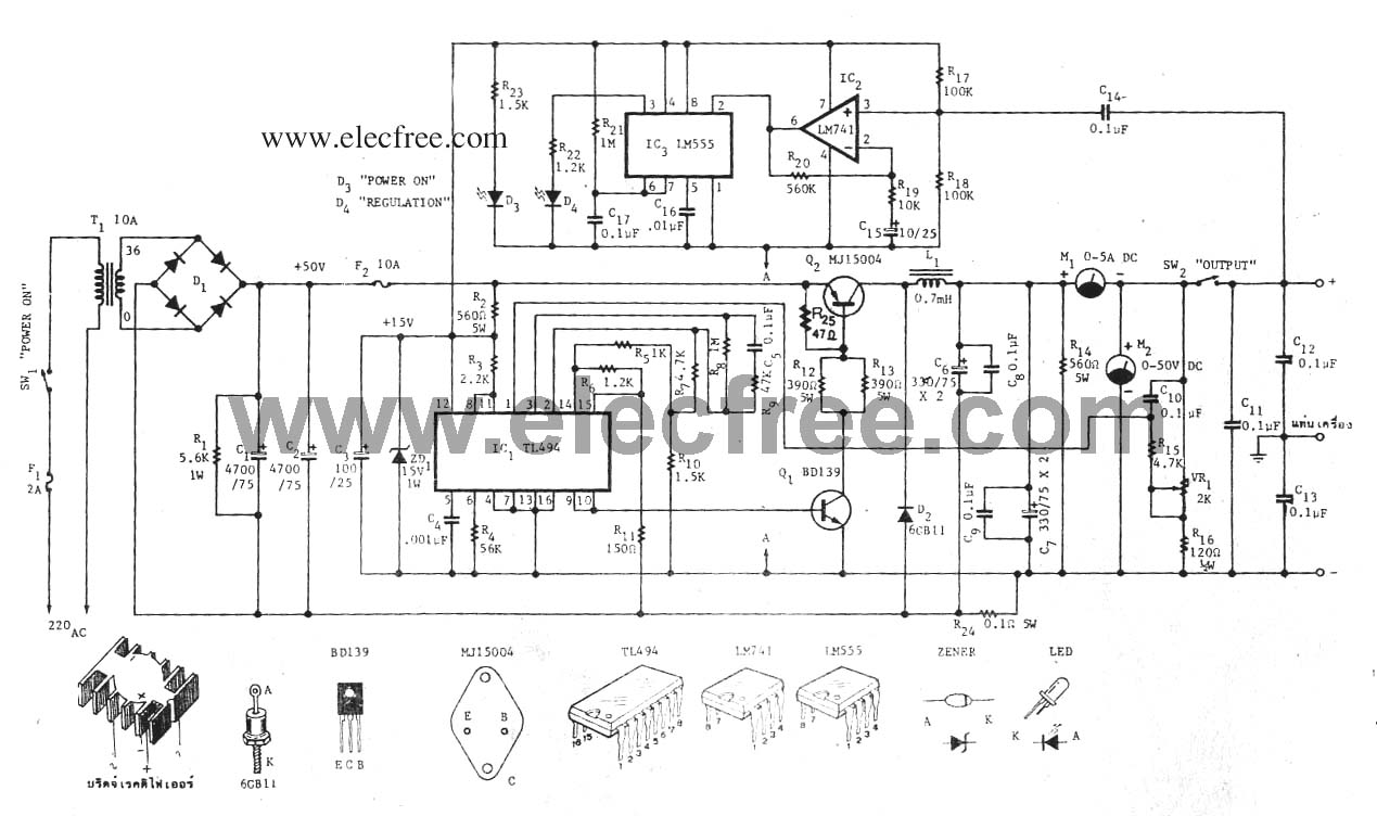

verfügung habe. Da sah ich die Schaltung mit dem MJ15004 die mir erstmal
gut gefiel jedoch etwas zu altmodisch war. Damir ich einen besseren
Wirkungsgrad erreiche dachte ich sofort an einen FET mit sehr kleinem
RDSon.
Nachdem ich alles zusammen hatte war nur keine Funktion. Also gemessen
und festgestellt das der PWM bis zum Pin 1 am IR2181 anlag, jedoch nicht
am FET
Nach einigen versuchen hatte ich zum Test den HO an +50V und den VS an
GND gelegt, wobei ich testweise nur mit 25V anstatt 50V gespeist hatte,
und voila es ging perfekt! Jedoch ist der IR2181 nur mit ~25V offset
angegeben, also brennt er bei voller Betriebsspannung (50V) durch.

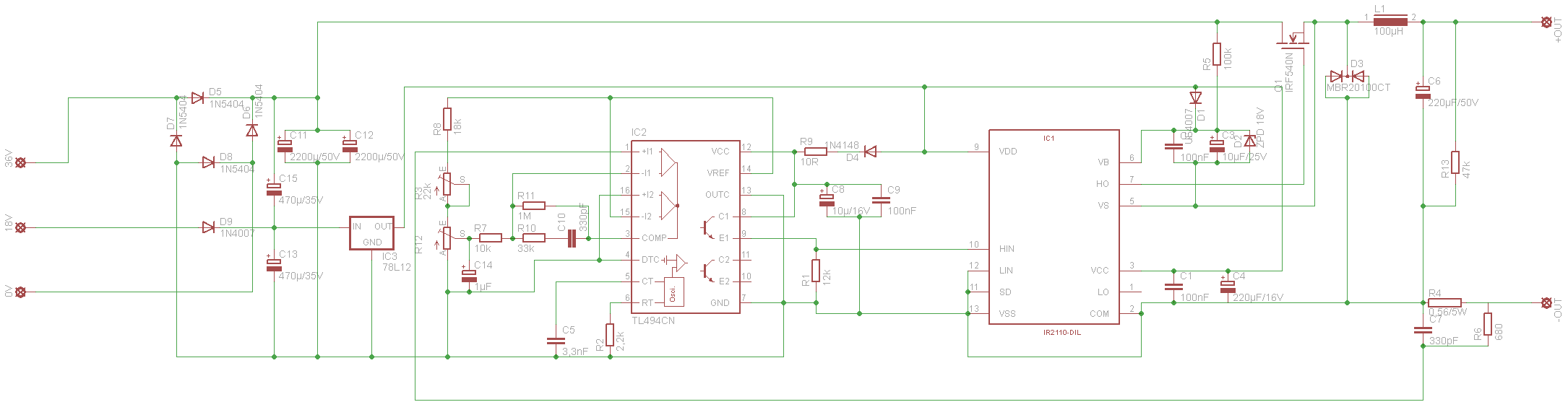

Die schaltung LED smps habe ich auch aus dem Netz geladen um zu schauen
was jemand fremdes anders macht, jedoch ist alles gleich bis auf den
100k und Z-diode als Spannungsblocker.
Meint ihr das ist alles?? ich will nicht noch mehr Treiber verheizen,
die sind teuer! Über Hilfestellung würde ich mich sehr freuen! Vielen
Dank

Also irgendwie verstehe ich beim LED_SMPS nicht die Beschaltung mit den
36V und den ganzen Dioden und das dann noch auf GND geht. Schaut alles
ein wenig wirr aus. Sicher das das so sein soll? Bzw. könnest du das mal
erklären, die Funktion?
von billydeedaniels (Gast)
Ah das soll die Brückenschaltung sein 36V AC

C15 im zweiten Bild find ich kacke. Den würd ich weglassen.

Für die Versorgung des TL494 hast Du ja wohl sowieso 12V. Die würde ich
auch für die Niederspannungsseite des IR21xx verwenden. Den Bootstrap-C
finde ich etwas klein, ich würd da 470nF nehmen, wenn ich Platz habe
evtl. sogar noch einen kleinen Elko parallel. Diese Schaltungsart ist
zwar sehr einfach, verursacht aber schnell Probleme wenn VS bei
irgendwelchen Schaltzuständen nicht zuverlässig, regelmäßig und ein
gutes Stück weit unter Vcc fällt.
Du hast 25V an den HO Ausgang gelegt? Weißt du eigentlich überhaupt, was
der IR2181 macht? Weißt du was du da machst?

Das kommt vermutlich durch die Bootstrap-Versorgung des High-Side
Treibers. Damit der arbeiten kann, muss erst mal der Kondensator C20
aufgeladen werden, dazu muss durch D1 ein Strom fließen, so dass die
Spannung an VS auf GND-Potential liegt.
Dieser Treiber ist für so eine Schaltung nicht geeignet, du brauchst
noch zusätzlich einen Low-Side Transistor als Synchrongleichrichter,
damit kann auch der Bootstrap-Kondensator zuverlässig aufgeladen werden.
Dieser Transistor muss immer in der Zeit eingeschaltet werden, wenn der
High-Side Transistor aus ist.
Damit arbeitet das Netzteil aber ständig im nicht-lückenden Betrieb, was
speziell bei wenig Last nicht so ideal ist.
Ich würde eher einen High-Side Treiber mit separater potentialfreier
Versorgung einsetzen, damit bekommst du am wenigsten Probleme und
brauchst keine Synchrongleichrichtung.
Ein Bootstrap Treiber braucht nicht zwangsläufig eine
Synchrongleichrichtung. Es muss lediglich dafür gesorgt werden, dass im
Freilauffalle der Strom lange genug weiterfließt.
