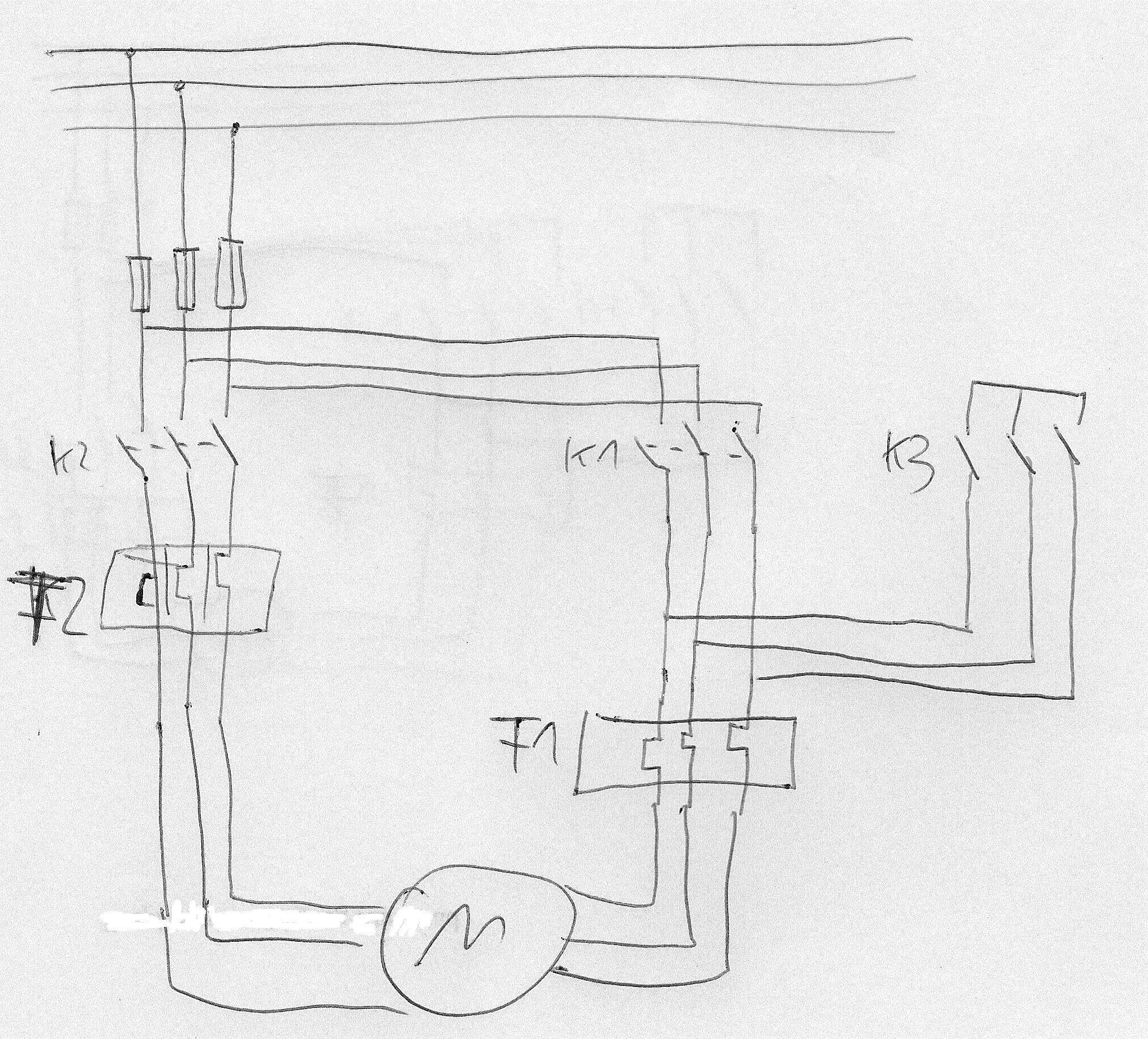

Guten Abend,
ich habe eien kurze Frage zu einem Motor dieser wird in
Dreieck/Doppelstern betrieben und hat einen Stromaufnahme von 24A und
33A. Die Absicherung des Motors erfolgt mit Schmelzsicherungen (63A) und
Motorschutzrelais (Einstellbereich bis 40 und bis 32) nun habe ich beim
Aufbau der Schaltung die Sternbrücke hinter dem Motorschutzrelai für die
Dreieckschaltung gebaut und ich stell mir jetzt die Frage wird dieses
nun immer im auslösen so das ich es umbauen muss oder wird es gut gehen.
Gruß Malefiz

Gast #2283277
Dir ist aber schon klar das es mir nicht um einen null acht fünfzehn
Stern Dreieck Motor geht sondern um einen Dahlander der wenn K1 aktiv
ist im Dreieck läuft und wenn dann umgeschaltet wird k2 und k3 den Motor
in Doppelstern schalten. Meine ursprüngliche Frage war daher auch ob bei
schneller Drehzahl der Strom durch die Sternbrücke F1 auslöst Sa dieser
kleiner eingestellt wird wie F2
Gast #2283371
Weil ich nicht 2 mal 16 qm unter die Schützkontakte bekommen habe und
das übliche Problem da war erst die Kiste bauen dann schauen in es rein
passt. Mit einer Zweck Entfremdung eines Stern Dreieck Brücken Satz ging
es
Gast #2283761
Hi!
Ja F1 wird bei hoher Drehzahl auslösen.
Für kurze Verbindungen kann man bis zu 2 Querschnittsstufen runter
gehen.
6mm² sollte also passen.
