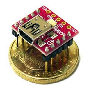

Es gibt nette kleine "fertige" Baugruppen - lohnt es sich da wirklich
(ausser für Lernzwecke), selber "rumzumachen"?
http://www.tigal.com/product/1233

Das wäre dann wieder ein USB2Serial Konverter. Dann kann ich mir aber
genausogut gleich nen USB2Serial Kabel kaufen und mir ne RS232 Büchse
aufs Boards machen. Kommt am Ende doch im Grunde aufs selbe hinaus, oder
nicht?

Selbst hergestellt kosten nur sie 1/4.

Das Teil wie abgebildet würde 20,00 € kosten.
Wenn ich aber das Modul USB<>ISP für 9,50€ in den Händen halte,
ist das doch ein Schnäppchen..ich weis, daß er noch welche hat.
Möchte aber keine Werbung machen.
