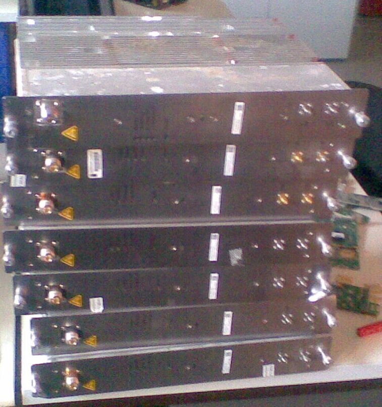

JA -
Das würde ICH genauso sehen.
Denn der N Stecker findet ja wie gesagt INNERHALB der trockenen
Technikcontainer rege Verwendung. Sowohl für die Verkabelung der
eigentlichen Mobilfunkanlage wie auch der Verkabelung der
Richtfunkstrecken  zur Verbindung INDOORUNIT nach OUTDOORUNIT für die
Netzankoppelung.

Die zwei Fotos oben zeigen einmal (leider Unscharf) die aus einer
Modernisierten BTS ausgebauten Transceiverkarten mit Ihren N-Steckern.
(ICh meine das waren sogar UMTS, müsste aber jetzt selbser noch einmal
genau drauf schauen. Sind keine 5Jahre alt)

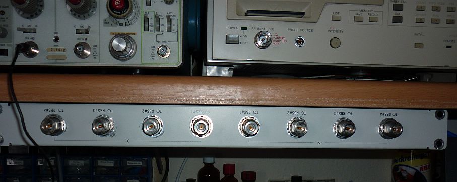

Zum anderen das jetzt von mir am privaten Bastelplatz verbaute Patchfeld
aus einer zumindest von der Richtfunkzubringung kpl. Rückgebauten Anlage
in Point  to Multipoint TEchnik. Auf der Rückseite waren/Sind
Koaxleitungen die innerhalb des Racks auf die einzelnen TRX Karten (RiFU
- IF) gingen und die vorderen N Anschlüsse waren dann der Punkt wo die
Monteure vor ort die Koaxkabel anschlossen die den Mast hoch gingen.
(Habe daran jetzt die Rückwertigen Anschlüsse meine Messgeräte
angehangen... Wenn ich einen dieser Aus-(Eingängänge - wie IF Out oder
REferenz kontaktieren will)
