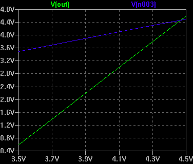

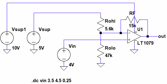

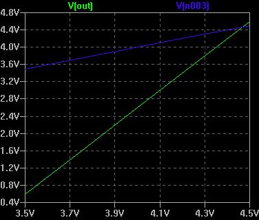

Ich würde es mit nem Opamp machen. Angehängt mal ne Simulation mit
LT-Spice.
Ich hab das Poti mal als Spannungsquelle Vin mit 3,5V bis 4,5V
modelliert, also wie als wäre Anfang an Masse, Ende an V+ und Wiper an
Opamp Pluseingang.
Ich hab auf die Schnelle keinen RailToRail Typen gefunden und einfach
dem nächstbesten aus der Lib 10V Versorgung gegönnt. Die "belastbare
Referenz"(im Plot n003) am -Eingang aus Rohi und Rolo hängt natürlich
trotzdem an 5V.
mfg mf

#2283139
Günther L. schrieb:
> Ich habe aber erstmal keine 10V Spannungsversorgung und deshalb ist ein
> OpAmp erstmal nicht meinen erst Wahl, aber anders wird es wohl nicht
> gehen ...
Mini Float hat nicht gesagt, daß du 10V brauchst er hat nur gesagt daß
er für die Simulation einen mit 10V benutzt hat weil er kein Modell für
einen 5V Rail to Rail OP hatte.
