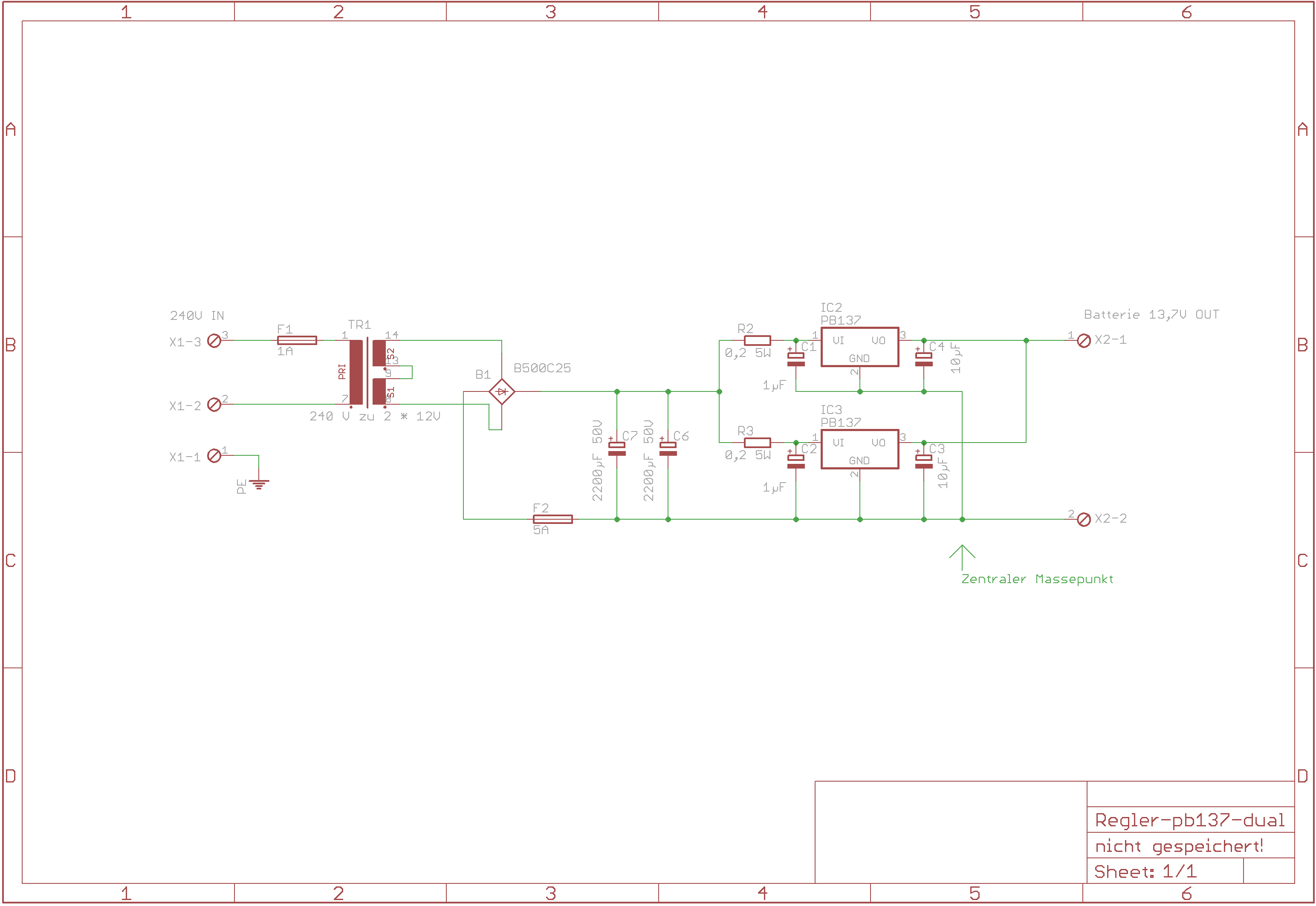

haber mir einen Bleiakku Lader mit 2 parallel geschalteten PB137
Laderegler
selber gebaut. Geht soweit recht gut, nur wenn der Akku voll ist sollte
doch der Ladestrom auf 0 A gehen. Bei mir pulst er mit bis zu 2 A immer
wieder was in den Akku ?
Habe auch ein Video dazu:
http://www.youtube.com/watch?v=dSmVnU8pfy8
Ist das Verhalten normal, oder liegt das an meine 2 Regler.
Der Akku hat 95 Ah.
mfg
Christian

Steht im Datenblatt IRGENDWAS von der Möglichkeit die Dinger parallel zu
schalten ?
von Christian S. (schrotti1000)
Guten Morgen
leider nicht. Habe das mit den R 0,2 Ohm vom LM 317 Datenblatt
übernommen.
von tut (Gast)
Und steht im Datenblatt irgendwas davon das man bei Parallelschaltung
sich am
LM317 orientieren sollte?
von MaWin (Gast)
Dann musst du ein anderes Datenblatt vom LM317 haben als ich.
Bei mir sind die Widerstände HINTER den LM317.
Es ist NICHT egal, wo man Bauteile platziert, wenn ein Bauteil mehr als
2 Anschlüsse hat.
Und ist dir vielleicht aufgefallen, daß diese 3 parallelen LM317 einen
ganzen Rattenschwanz an zusätzlichen Bauteilen brauchen, damit sie
überhaupt noch regeln können ? (Beim LT1083 steht übrigens das Beispiel
mit dem Parallelschalten vor allem deswegen im Datenblatt, weil es was
besonderes ist mit diesem genauen und stabilen Regler so was machehn zu
können).
Die hast du also spasseshalber mal weggelassen, weil du eh nicht
verstanden hast, was sie dort tun.
Oje.
Hoppala da habe ich das Datenblatt wohl auf dem Kopf gestellt gehalten.
Werde die 0,2 Ohm mal hinter die Regler löten, und mal schauen was
passiert.
Bei meinen 7805 Reglern hat das Parallel schalten immer gut
funktioniert.
Habe gerade noch getestet bei einem 7Ah Bleigelakku passt alles.
Geht runter auf 0 A und bleibt stehen.
ps. wer nichts experimentiert der Lernt auch nix.
Bei meinen 7805 sind die Widerstände auch am Ausgang.
Was hat mich blos dazu getrieben die am Eingang hin zu machen...
Habe gedacht das der Spannungsabfall an den Widerständen von meiner
Ladespannung abgeht. Und der Akku dann nicht richtig voll wird. Deswegen
am Eingang. Ok werde ich mal abändern und Testen.

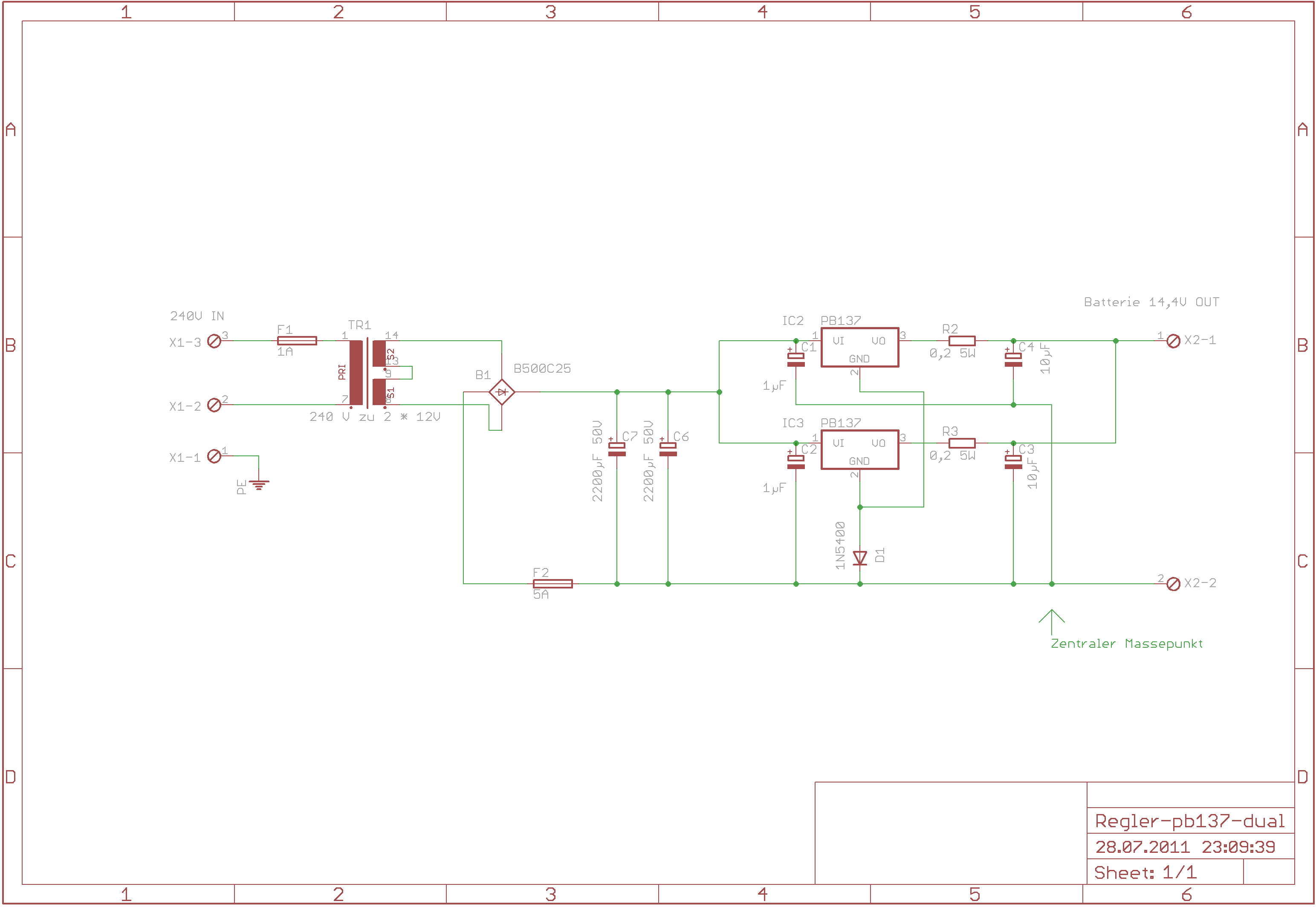

Ich habe gerade mal das Datenblatt von PB 137 genauer angeschaut.
Dabei fällt mir auf, dass das Biest ja nur auf 13,7V lädt.
Das ist ja nicht wirklich die 1 ste Sahne.
Man muss ja zwischen Dauerladung (standby use) und manchmal wieder
aufladen
(cycle use) unterscheiden.
Da sind die Autobatterien im "cycle use" erst bei etwa 14,4V happy
.. die Blei-Gel erst bei 15V
im Standby Mode würde ich bei Autodingern  evt. die 13,7 akzeptieren
aber bei "cycle" schon auf 14,4 hochfahren.
Ich würde also , je nach Anwendung, in die Masseleitung der PB noch
eine Diode (SI oder Schottky je nach gewünschter Endlösung)
einhängen damit Ua etwas steigt.
Im Zuge dessen wäre es vielleicht sogar interessant bei einem der Regler
auch noch ein Poti (1k oder 500 Ohm) mit in die Masseleitung
einzubringen.
Dann klemmst du einen Lastwiderstand an die parallelgeschalteten Regler
und misst den Strom am gemeinsamen Eingang beider Regler.
Bei einer , gewissen Stellung des Poti ist der Strom dann
der kleinstmögliche. Das heisst dann für dich, dass die Regler nicht
gegenseitig den Strom verbrauchen.
Guten Morgen
Nachtschicht ist schon was komisches?
Habe jetzt den Regler nach geänderten Schaltbild umgebaut.
Siehe da jetzt funzt es. Kein Pulsen mehr.Strom regelt sauber bei 3A ab.
Bei Kurzschluß fährt er erst gar nicht hoch.
Der Spannungsabfall bei Last an den 0,2 Ohm Widerständen ist bis auf
wenige
mVolt gleich.
@MaWin : Kann ich so nicht bestätigen. Die 7805 werden alle gleich heiß.
Haben keinen gesamt Kühlkörper. Sondern nur einzelne Platinenkühler.
mfg
Christian
