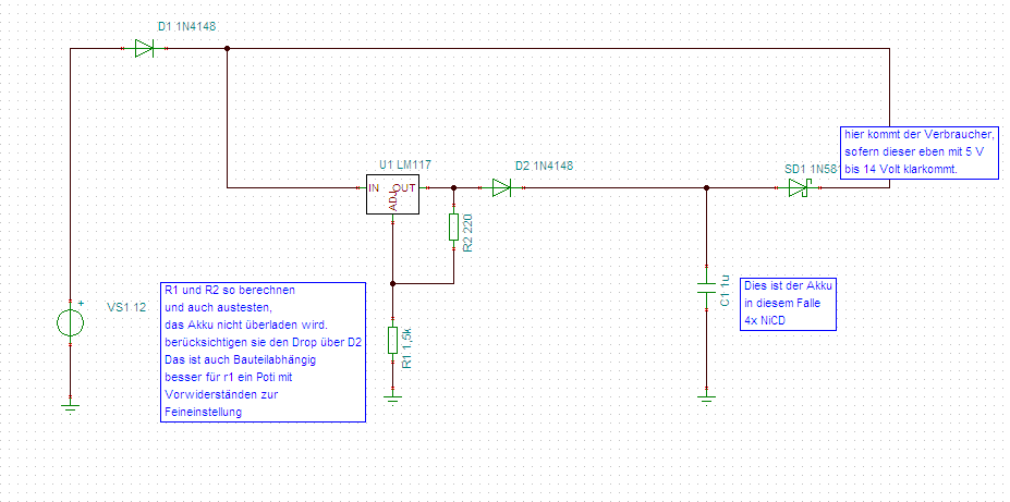

#2282860
Auch Lach Lach !
wenn doch sowieso ein Kabel liegt um es mal zu "Puffern"
dann kannst du es doch sowieso am Kabel lassen.
Ich verstehe es immer noch nicht.
Vieleicht suchst du ja ne Art Puffer-ladeschaltung ?
Ich häng dir mal etwas zum Nachdenken mit an.
Die Schaltung ist nicht State of Art aber sie lädt den Akku wenn
saft da ist. Der Ladestrom beim kleinen Lm 317 (LZ) pendelt sich
dann wegen der SOA Regelung bei etwa 110mA ein.
Wenn 12V da sind wird der Akku weitergeladen und die Schaltung
läuft dann eben auf 12V
Gruss Klaus

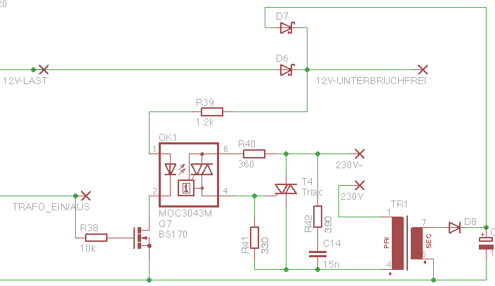

#2289743
Ich habe das Problem auch, dass im Winter manchmal der Akku zu tief
entladen wird. Ich lade ihn dann jeweils nach, indem ich von Hand ein
14V Netzteil einschalte und anstelle der Solarzelle ueber einen
entsprechenden Widerstand anschliesse.
Ich bin gerade dabei die Schaltung meines selbst gebauten Ladreglers zu
erweitern. Bei einer Tiefentladung sollten dann alle Verbraucher
abgeschaltet werden und der Mikrocontroller in den Tiefschlaf gehen. Ich
denke dann sollte das Nachladen uebers Netzteil nicht mehr noetig sein.
Fuer einen Verbraucher, der unbeding weiterlaufen muss, habe ich
folgende angedachte Zusatzschaltung:
siehe GIF-Bild (noch nicht getestet)
Rolf
