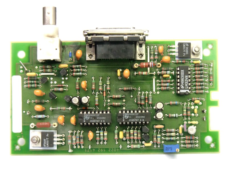

ich habe hier eine defekte Leiterkarte, auf der sich eine
Verstärkerschaltung eines Elektronenmikroskops befindet. Auf der
Leiterkarte sind neben Rs, Cs und Transistoren zwei DIP16 ICs mit der
Aufschrift "OQ0012P, Philips" platziert.
In der Schaltung konnte ich bis jetzt einige defekte Transistoren
ausmachen. Nun denke ich, dass auch einer oder vieleicht beide "OQ0012P"
defekt sein könnten.
Der Schaltplan der Leiterkarte exisitert glücklicherweise. Jedoch habe
ich schon mehrere Tage nach den ICs gesucht und weder ein Datenblatt
noch ein Ersatzteil gefunden.
Das Elektronenmikroskop ist meines Erachtens aus den 80er Jahren und die
ICs werden vermutlich schon lange nicht mehr hergestellt :-(
Weis von euch jemand wo ich so ein IC her bekomme, bzw. hat jemand ein
Datenblatt oder weiß evtl. wo man suchen müsste.
Ich bin für jede Information sehr dankbar.
Grüße Hans

hier ist das Foto von der Platine. Wie ich herausgefunden habe, hat
neben Philips auch Siemens diesen Schaltkreis hergestellt.

von Arno Nyhm (Gast)
Scheinbar irgendwas analoges - LM317/LM337-Pärchen, LM324 und jede menge
passives Gelumpe...
Poste mal die Schaltpläne, nur damit lässt sich (vielleicht) die
Funktion der ICs rekonstruieren - die Schaltpläne und das
Baugruppen-Verschaltungsdiagramm!
Die Philips-ICs sind vermutlich aus Woche 7 1997, keine 1980er, auch der
LM324 von 1996.
Sitzen da drei komplementäre Transistorpaare als Gegentakttreiber neben
den Philips-ICs?

von Franz B. (rcs)
Das sind CD4524, jeweils 2 up-counter.

Da musst du eine andere Version als ich haben, nebst einigen 741 sind in
meinem die einzigen ICs drei ECL-OR-Gatter.

Nachtrag: Auf der Niederländischen Seite www.elba-elektro.nl habe ich
noch folgende Beschreibung gefunden:
"Universal current controlled amplifier, universal gain cell, contains a
four quadrant multiplier with steering diodes and a transistor pair.
Gebruikt in diverse Philips meetinstrumenten, zoals PM3243, PM3262,
PM3266, PM3310, PM5786"
In irgendeinem Philips Service Manual ist auch die Innenschaltung
gezeichnet, nur finde ich das Richtige jetzt gerade nicht.
