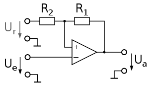

Hallo
Habe eine 12 Volt USV für einen Mini PC aufgebaut. Diese soll eine
Autobatterie überwachen und bei ca. 9V auf Batterie betrieb umschalten.
Bei ca. 11 Volt soll der OP wieder umschalten. Jedoch schaltet der OP
nicht. Habe immer die 0,XX V am Ausgang des OPs. Referenzspannung über
Spannungsteiler (ca.10V). Hat einer eine Idee wo der Fehler liegt. Danke
schon mal.

Ja, Du betreibst den OPV ausserhalb seines zulässigen Eingangs-
spannungsbereichs. Nimm eine Referenz mit kleinerer Spannung,
z.B. direkt eine grüne LED.

Hmm.... wo denn?
Was liegt an den Eingängen an?
Der Q2 leitet über die Body-Diode IMMER. Das ist aber nicht so schlimm,
denn der Q1 leitet über seine Body-Diode auch immer... :-/
OP #2283215
Am Nichtinvertierenden Eingang liegen die Knapp 10,5 V. Am
inverteirenden liegt die Batteriespannung die Überwacht werden soll.
Habe zum Test einfach die Batterie weggelassen, also 0V am
invertierenden Eingang.
Was muss ich ändern das die Fets nur leiten wenn der OP durchschaltet?
Deine Schaltung taugt nichts.
Du vergleichst die Eingangsspannung mit einem Teil der Batteriespannung.
Dazu mit 91% der Batteriespannung, also viel zu viel für den common mode
input Bereich des LM358, der zumindest 2V weniger am EIngang sehen will
als seine Versorgungsspannung beträgt.
Dan folgen da so merkwürdige IRF9530 nd IRF530, wo ich zumindest mal
sagen würde, daß sie vertaischt sind, der P-Kanal sollte den Hauptstrom
schalten denn du hast nicht 10V MEHR als 12V
Und wenn ich oben die 10 Kästen sehe, ist das deine Vorstellung eines
12V Bleiakkus ? Noch mal nachzählen.
Harald kommt auf die Idee die grüe LED würde eine Spannung vorgeben,
weil er wie selbstverständlich davon ausgeht, daß deine Schaltung eine
Spannungsreferenz enthalten muß. Blöderweise ist deine grüne LED nicht
als Refernz verwendet, der Vorwiderstand macht das zunichte.
Wenn du bei 11V EIngangsspannung die Baterie abschalten willst und bei
9V wieder einschalten, brauchst du erst mal was mit dem du diese 9V
vergleichen kannst, eben eine Spannung als Vergleichswert, als Referenz.
Nehmen wir die 2.1V Spannung der grünen LED, dann sieht die Schaltung so
aus:

Ja vergleiche die Eingangsspannung mit der Batteriespannung. Da ich die
Referenzsapnnung ja konstant halten will. Wenn ich diese
Referenzspannung auch mit der AutoBatterie machen ändert sich diese ja.
Der Spannungsteiler 10K udn 1K generiert die Referenspannung. Ja die 10
Kästchen sind 10 x 1,2V Mignon Batterie--> ergibt 12 Volt. Bei einer
maximalen Leitung von 5 Watt des Mini PC ist die ausreichend. Ja die
Fets sind vertauscht.

Eine Batteriepannung als Referenz zu bezeichnen ist dreist,
die Spannung einer Batterie schwankt sehr deutlich, so von
10V bis 14V.
Wenn es dir nur darum geht, auf die Quelle umzuschalten aus
der mehr Spannung kommt, tun es Dioden

Also die dieser Akku nenen wir es mal so. Wird ja dauerhaft über die
Autobatterie geladen. das heißt hat ja soweit immer ca. seine 12-13V.
Die Spannung benutzte ich zu Versorgung des OPs und als
Referenzspannung.
also vergleiche ich doch die Eingangsspannung mit dieser
Referenzspannung oder habe ich da wieder einen Denkfehler? Habe das
ganze in Multisim aufgebaut und da funktioniert die Schaltung
einwandfrei.

Ja, die zu hohe Eingangsspannung für den LM358 und die etwas merk-
würdige Referenzspannung waren mir als erstes aufgefallen. Da habe
ich gar nicht weiter nach links zur falschen FET-Beschaltung gese-
hen. M.E. sind LEDs als Referenzspannung gar nicht so schlecht.
Speziell im Bereich zwischen 1...3V sogar meist besser als ent-
sprechende Z-Dioden. Normalerweise würde ich den Vergleichs-Bereich
eines Komparators eher in die Mitte der Betriebsspannung legen.
Da aber der LM358 zwar nicht in der Nähe von Ub, wohl aber in der
Nähe der Masse arbeiten kann, spielt das hier keine grosse Rolle.

PS: Eine Batteriespannung als "Referenz" zu benutzen, mag ja in der
Simulation funktionieren, in Wirklichkeit aber eher schlecht. Ich
benutze in solchen Fällen eher Brain 1.0!

Ja dann gehen wir mal davon aus ich habe anstelle der Akkus eine Normale
Spannungsqelle habe die mir über den Spannungsteiler R2 udn R3 die 10,5V
Referenzspannung erzeugt. Diese vergleiche ich nun mit der
Eingangspannung.
Habe ich nun so auch mal aufgebaut. Liegt auch ales so am OP an. Jedoch
bekomme ich am Ausgang immer nur nahezu 0 V. Ist für ne Studienarbeit
und soll das ganze halt mit einem OP lösen ob das mit Dioden nun
einfacher geht oder auch nicht.
@Harald: Warum hab ich denn eine zu hohe Eingangsspannung?

REFERENZspannung würde ich eine mit 1k/10 aus der Akkuspannung
abgeleitete Spannung nicht nennen.
Du baust also z.B. aus 12V auf diese Weise 10.909V.
Dann schliesst da daran R4&R5 an.
Was meinst du was passiert ?
Du belastet deinen Spannungsteiler doch mit nicht unerheblichem Strom!
Nämlich ungefähr in der Grösse des Spannungsteilers selbst.
Dessen angebliche 10.909V werden doch entweder nach +12V oder nach Masse
weggezogen.
Dann wurde x mal erzählt, daß der LM358 diese 10.909V gar nicht mehr
erfassen kann, aber du bist bis heute offenbar zu faul in dessen
Datenblatt zu gucken, Spalte Input Common Mode Voltage Range.
