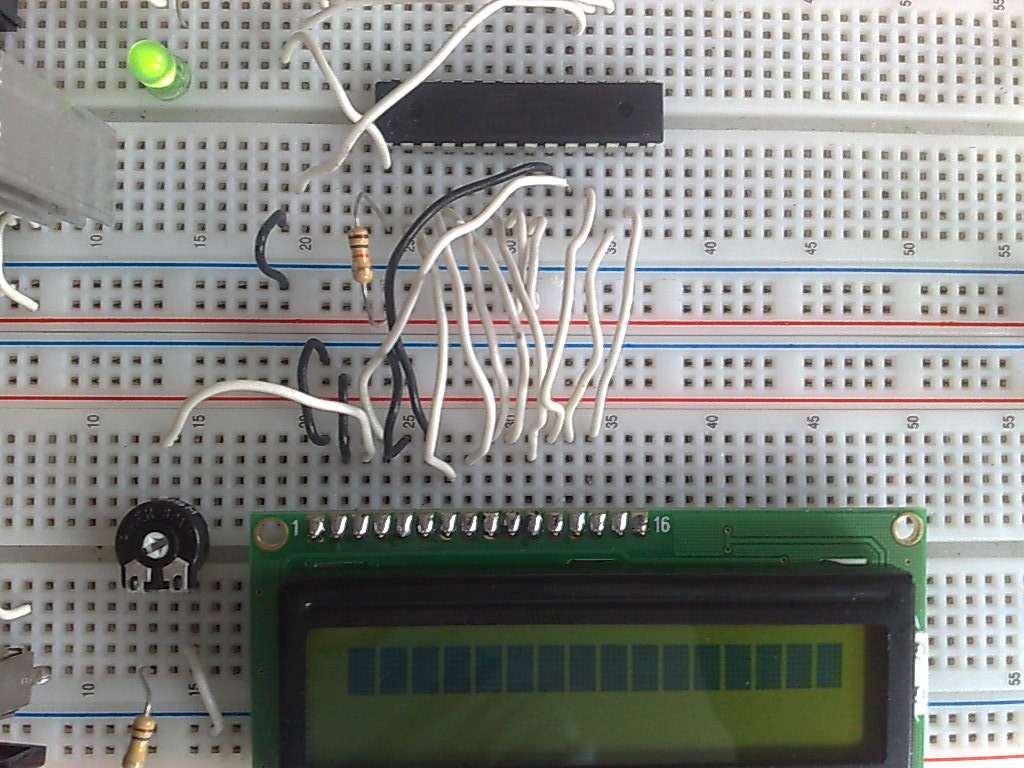

Nachdem ich die Spannungsversorgung einschalte, erscheint bei mir auf
dem Display nur ein schwarzer Balken in der kompletten ersten Zeile (und
das, obwohl der Atmega8 gelöscht wurde). Nach dem Übertragen des
Testprogramms wo "Es funktioniert" angezeigt werden soll, bleibt der
Strich immer noch da. Ich hab schon an der Kontrastspannung gedreht.
(also kontrast lässt sich einstellen aber man kann nichts lesen).
Was mache ich falsch?

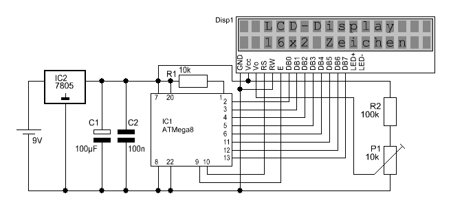

So hab ich die Pins verbunden:
Pin 1 an GND
Pin 2 an +5V
Pin 3 wird mit einem 10k Poti geregelt
Pin 4 geht an Pin 10 vom Atmega8
Pin 5 geht an GND (wie im Schaltplan auf der Seite)
Pin 6 an Pin 9 vom Atmega 8
Pin 7 - 14 jeweils an die Pins 2,3,4,5,6,11,12,13,14 vom Atmega8
Pin 15 und 16 sind offen

Kontrast zu hoch eingestellt deshalb ist die Zeile Schwarz. Weiter
runterdrehen bis leicht grau. Die Zweite Zeile Leuchtet nicht weil Sie
standartmäßig deaktiviert ist und erst in der Initialisierung aktiviert
werden muß.

Persönliche Seite #2283328
So ein LCD zeigt in jeder zweiten Zeile (also 1. und evtl. 3.) einen
Schwarzen Balken an, um zu signalisieren, dass es in Ordnung ist und auf
die Initialisierung wartet. Wenn du schon BASCOM nutzt, warum machst du
das alles dann zu Fuß?
