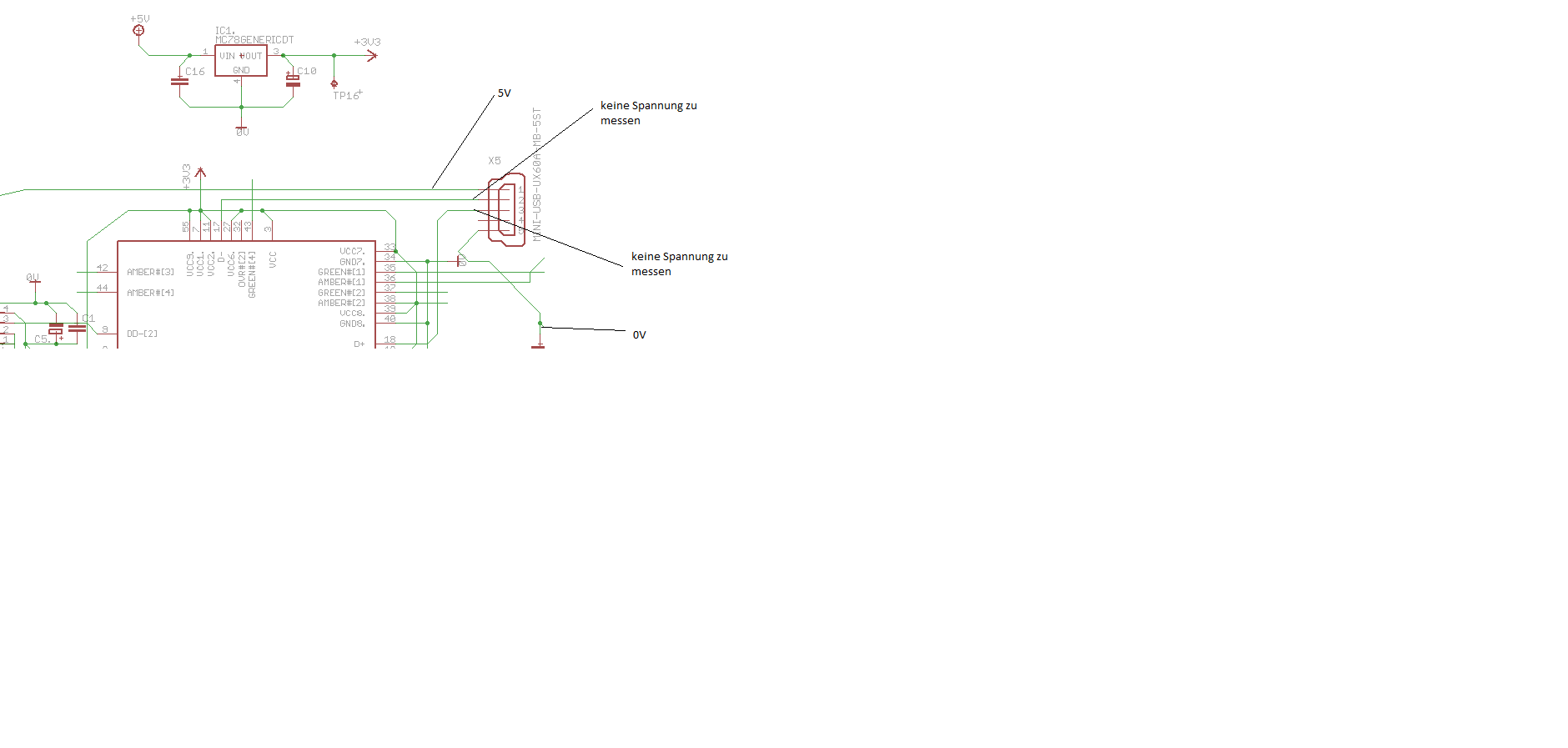

Ich beschäftige mich seit einiger Zeit mit dem USB 2.0 Controller
CY7C65630 von der Firma CYPRESS. Zur Zeit habe ich eine Test-Platine
aufgebaut, jetzt stellt sich folgendes Problem bei mir ein:
Die 1. große Frage die sich mir stell ist ob das IC auch programmiert
werden muss oder es direkt am USB-Port im Geräte Manager erkannt werden
muss wie herkömmliche Hubs auch. Habe das ganze Datenblatt
durchgeforstet wurde aber nicht richtig schlau daraus, es wird zwar
erwähnt das man seperat ein EEPROM programmieren kann, aber nicht
expliziert gesagt ob das IC schon vorkonfiguriert ist oder nicht. Kann
mir da einer weiterhelfen?
Die 2. Frage ist:
Nach ein Paar Messungen habe ich festgestellt das an dem UPSTREAM USB
PORT zwar ein Betriebsspannung von 5V anliegt. Jedoch an den
Datenleitungen D+ und D- keine Spannung vorhanden ist bzw. Frequenz. An
einem herkömmlichen Hub ist eine Gleichspannung von ca. 3V an D+ und
20mV D- zu messen.
Wäre super wenn mir das einer erklären könnte bzw. einer sagen kann was
für ein Signal an D+ und D- normalerweise anliegen muss.
Vielen Dank vorab

Wie sieht deine Außenbeschaltung denn aus? Für ein Full-Speed-Hub nimmt
man einen 1K5 Wiederstand an 3,3V. Das dürftest du auch gemessen haben
an dem anderen Hub.

Also, an D+ vom Upstream-Port müssten 3,3V anliegen, alle anderen D+
oder D- Pins sollten auf GND liegen.
Gast #2283909
Hier ist noch ein Ausschnitt aus der Gesamtschaltuung. Mein Problem ist
jetzt das ich an den Datenleitungen D+ und D- keine Spannung und auch
keine Frequenz messen kann. Woran kann es liegen der Controller hat 3.3V
Versorgungspannung also müsste er doch erkannt werden am USB vom PC
oder? Nochmal die Fragen welche Signale liegen normalerweise an D- und
D+ beim USB an?

Und nochmal die Antwort: An den Downstream-Ports müssen 0V anliegen,
weil die Hubs intern oder extern 15K Pull-Down-Widerstände haben. An D+
des Upstream-Ports hängt ein 1K5 Pull-Up-Widerstand bei
Fullspeed-Geräten (Low-Speed Pull-Up an D-). Die andere Leitung liegt
wieder auf 0V.
Was heißt, du kannst keine Spannung messen? 0V?
Gast #2283934
nochmal damit wir uns nicht misverstehen zunächst einmal habe ich an
einem herkömmlichen Hub die Datenleitungen mit einem Oszilloskop( da ich
nicht wusste ob es eine Frequenz ist) gemessen und habe festgestellt das
an D+ ca. 3V anliegen und an D- 20 mV.
Danach bin ich zu meiner Schaltung übergegangen und habe dort gemessen
D+ war 0V und D- auch 0V. Das kam mir komisch vor ich vermute mal das
der USB-HUB deswegen nicht erkannt wird oder muss ich das IC noch
Programmieren damit es als Device erkannt wird. Kannst du vllt in den
Schaltplan auf Seite 22 reinschauen um evtl. schaltungtechnische Fehler
auszuschließen. Das würde mir sehr weiterhelfen. Wie gesagt
Power-Management habe ich weggelassen und die 5V direkt angeschlossen.
Danke schon mal :-)

Der Pull-Up-Widerstand sorgt dafür, dass der Hub vom Host erkannt wird.
Wenn da 0V anliegen, kann auch nichts erkannt werden. Programmiert
werden müssen die Hubs normalerweise nicht.
> auszuschließen.
In der Schaltung ist sicherlich kein Fehler, wenn dann eher in deiner.
Persönliche Seite #2284396
Lars schrieb:
> kann mir denn keiner weiterhelfen ......warum bekommt der Controller bei
> der Datenleitung D+ und D- 0V. Warum wird er vom Windows nicht erkannt?
Ein letztes Mal: Wahrscheinlich ist der Controller falsch beschaltet.
> Die schaltung auf Seite 22 ist doch richtig oder muss da noch was
> angepasst werden ? http://www.cypress.com/?docID=29167
Die Schaltung von Cypress wird ok sein, DEINE Schaltung müsste man
überprüfen. Nur du hast bislang nur einen kleinen Ausschnitt hier
reingestellt, der ehrlich gesagt extrem chaotisch aussieht. Räume deinen
Schaltplan mal ein bisschen auf, dann kann man da auch besser
rüberschauen. Pins, die ähnliche Funktionen haben, (wie alle VCC und GND
Pins oder die USB-Datenleitungen) sollten nebeneinander liegen, auch
machen sich rechtwinklige Netze für die Übersicht ganz gut. Wenn das
fertig ist, kontrolliere jeden Pin, ob er richtig beschaltet ist. Der
Fehler liegt garantiert im Aufbau, nicht in der Cypress-Schaltung.

Wenn man sich einen neuen IC aussucht, sollte man wenigstens mal die
Einleitung lesen:
System Initialization
On power up, the CY7C656xx reads an external SPI EEPROM
for configuration information. At the most basic level, this
EEPROM has the Vendor ID (VID), Product ID (PID), and Device
ID (DID) for the customer's application. For more specialized
applications, other configuration options can be specified. See
Configuration Options on page 12 for more details.
After reading the EEPROM, ...
Da geht nix ohne EEPROM!
Gruß Potter
