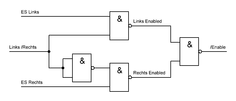

Ich will eine Motorendstufe abhängig von zwei Endschaltern (NC)
abschalten. Durch Umschalten des DIR Signals soll der Treiber wieder
eingeschalten werden um ein Wegfahren zu ermöglichen.
Der ENABLE ist active low. S1 ist in Richtung DIR 0.
DIR  S1   S2   ENABLE
0    0    0      x
0    1    0      0
0    0    1      1
0    1    1      0
1    0    0      x
1    1    0      1
1    0    1      0
1    1    1      0
Das sollte die passende Wahrheitstabelle sein. Ich wil das Ganze mit
Logikgattern aufbauen. Hat das schon einer gemacht? Ist das mit Gattern
einfach machbar?

Super, vielen Dank für alle Antworten...
@Michael
Die Motoren laufen langsam und die Schalter sind am physikalischem Limit
und sollen wirklich hart begrenzen, vorher kommen noch
"Softwareschalter" mit Bremsrampe.
@malefiz
Die Tabelle sollte schon passen, denn die Schalter sind "normal closed"
um eventuelle Kabelbrüche mitzukriegen...
@tip
Wenn ich die beiden Schalter oder Enable negiere, dann passt es
perfekt...
