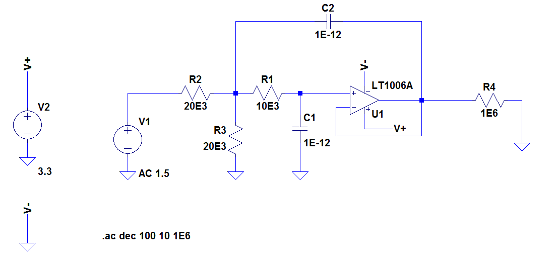

ich habe ein aktiven TP 2. Ordnung berechnet und Simuliert (LTSpice,
File siehe Anhang).
Allerdings hat der Filter in der Simulation eine Dämpfung und ich weis
nicht ob es von der Simulation kommt, oder von meinen Berechnungen.
Denke aber eher von der Simulation, deshalb möchte ich gerne wissen was
da falsch "läuft".
Viele Grüße

Gast #2284707
Martin1 schrieb:
> Deswegen  hast Du doch gepostet, oder wie?
Ja, deswegen habe ich gepostet.
R2&R3 ist als Spannungsteiler zu verstehen.
Also V1*1/2.
Berechne ich die Dämpfung im Durchlassbereich bekomme ich:
D=20*log((V1*1/2)/V1)=20*log(1/2) ~ 6 dB.
Die Simulation besagt aber ~17 dB Dämpfung im Durchlassbereich.
Und ich würde gerne wissen an welchen Parameter in der Simulation ich
drehen muss um das richtige Ergebnis zu bekommen.
Viele Grüße
Gast #2284745
N. Etzteil schrieb:
> Mpfz...
> Wie wärs mal mit ner symmetrischen Spannungsversorgung?
> Für single supply müßte die Schaltung ganz anders aussehen...
Genau:  Du hast  0V  DC EIngangsspannung, das gibt 0V DC
Ausgangsspannung, das kann der OP nicht.
Gast #2284807
Martin1 schrieb:
> Lösch mal  R3 und sag  an  wie die Durchlassdämpfung ist.
D=0;
Helmut S. schrieb:
> den Eingang so betreiben, dass sowohl die Eingangsstufe als auch die
> Ausgangsstufe im spezifizierten Bereich liegt.
Mit den Supply 3.3V sehe ich ein, dass ist wohl richtig.
Auch im spezifiziertem Bereich.
Habe ein paar Dinge geändert und nun funktionierts.
Besten Dank!
Gast #2284810
Warum?
Wenn mein Eingangssignal einen Offset von +1V hat und um diesen Bereich
herum schwankt, sollte es doch passen?
Gast #2285108
Markus schrieb:
> Warum?
Dein Eingangssignal hat aber keinen ;)
Es müßten auch nicht 1V, sondern idealerweise 3.3V sein (R2, R3).
Da der LT1006 aber kein rail to rail Typ ist, sind eher
~2V anzuraten.
Damit kratzt Du (bei 1.5Vac) um Sackhaaresbreite an den Grenzen...
Stells doch einfach ein, dann klappts auch mit Deiner Dämpfung.
Ich gehe mal davon aus, daß Du weißt wie (LT)Spice die
logarithmische Darstellung in der AC Analyse handhabt?
Gast #2285120
>1pF Rueckkoppel Kapazitaet kann's ja wohl nicht sein...
Die gesamte Simulation ist ein einziger Schrott! Angefangen vom für 3,3V
völlig ungeeigneten OPamp, bis hin zu den schwachsinnigen 1pF Caps, die
ja sogar deutlich kleiner sind als die Streukapazitäten an den
Eingängen.
Dazu kommt, daß sich Markus über die Gründe der Dimensionierung
beharrlich ausschweigt. Eigentlich sollte man solche Posts einfach
ignorieren. Jede Anstrengung unsererseits ist da reine
Zeitverschwendung...
Gast #2285153
> Eingängen.
Ach komm...
Die 1p werden wohl mit Absicht so gewählt worden sein:
a) Topologie für uns weiterhin sichtbar
b) kein Filtereffekt
Bei geeignetem Offset hätte man dann in der Tat 0dB
erwarten dürfen ohne an seinen Filterrechenkünsten
zweifeln zu müssen...
Gast #2285166
TINA zeigt mir wegen R2 und R3 -6dB Dämpfung an, wenn ich einen TL072
mit +/-15V Versorgungsspannung nehme. Wenn ich das Teil mit 3,3V quäle,
zeigt mir TINA dagegen Phantasiewerte an.
Wenn ich Markus Schaltung mit LT-Spice simuliere, erhalte ich ebenfalls
Schrott, aber nicht seine -17dB. Also hat er uns wohl auch zusätzlich
noch eine falsche Schaltung untergejubelt...
#2285792
Marcus
Wie wäre es wenn du einfach mal symetrische Betriebsspannungen von sagen
wir mal +-15V benutzt, und dann mal simulierst.
Wenn die Schaltung dann Ergebnisse rausspukt, die man erwarten würde,
hast du die ersten Fehler schon eingekreist.
Übrigens was soll denn das für ein Tiefpass werden? 20K respektive 10K
und dann 1pF Kondensator. Sollte das ein Tiefpass fürs UKW Rundfunkband
werden?
Versuche es doch einfach mal mit realistischen Werten, die der OP auch
noch kann.
