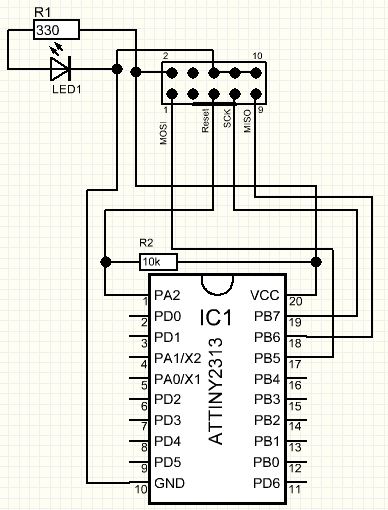

Ich bin gerade dabei eine Schaltung zu Programmieren mit einem
Attiny2313. In der Schaltung ist auch eine ISP schnitstelle für den µC.
Die Schnitstelle hat nicht funktioniert, also habe ich mir eine Kleine
Platiene gebaut, auf der ich den Attiny2313 nur an der ISP Schnitstelle
angeschlossen habe. Die Spannungsversorgung kommt ebenfalls vom ISP
Programmer. Die Schaltung habe ich genauso aufgebaut, wie bei einer
anderen Platiene für den Atmega32, wo sie einwandfrei Funktioniert.
Bei dem Attiny2313 gibt mir BAscom aber jedes mal eine Fehlermeldung,
die so viel bedeutet wie dass kein µC gefunden wurde oder dieser nicht
unterstützt wird.
Könnt ihr mir sagen, was ich da falsch mache oder was ich noch
kontrollieren könnte?
Das ist der ISP Programmer den ich benutzte:
http://cgi.ebay.de/AVR-USB-ISP-Programmer-ATMEL-ATMEGA-STK500-Neu-ATTINY-/370490000223?pt=Wissenschaftliche_Ger%C3%A4te&hash=item5642ecc35f
von Nobody (Gast)
Und wo kommt da der Strom für den Mikrocontroller her?
Oder hast du die nur nicht eingezeichnet?
Die Programmieradapter stellen keinen Strom für die Platine bereit, die
lesen maximal die Spannung der Zielplatine aus.

Also der ISP Programmer stellt über den Pin 2 5 Volt und über die Pins
6,8 und 10 Masse vom USB Port bereit. Der µC ist neu und wurde noch nie
Programmiert. sind die dann nicht auf internen Takt gestellt?

So Quarz ist dran mit einem 22pf Kondensator pro quarz pin und ich hab
nochmal einen 100nf kondensator an vcc und gnd vom µC gelötet und einen
komplett neuen µC genommen und es ist das selbe Ergebnis.

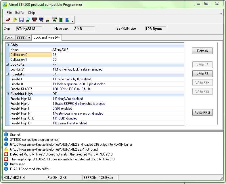

Meine Fusebits sehen jetzt so aus.
Mit der Einstellung kann ich zwar fusebits lesen und shreiben und den
code lesen, jedoch keinen Code schreiben.

von Peter R. (pnu)
Bist Du sicher, dass das .hex-file, das Du einschreiben willst,
überhaupt der Prog-Software bereitsteht?
Wenn die Signatur lesbar ist, läuft die ISP-Verbindung ja richtig. Wenn
die fuses verstellbar sind, geht auch das proggen. Also kann es
eigentlich nur daran liegen, dass der progger kein .hex file zur
Verfügung hat, das einzuschreiben ist.
Ach so: eep-file not found, heißt, dass keine Programmierdaten (fuses
und .hex-file bereitstehen.
Außerdem erkennt die Software dass der angeschlossene Kontrollertyp
nicht mit dem gelesenen Typ übereinstimmt.
-und unterlässt daher das Programmieren.

von Peter R. (pnu)
Ja siehst Du nicht die Fehlermeldungen, oben im screenshot, z.B.:
the target chip (AT90S2313) does not match the detected chip (atiny2313)
oder:....eep not found
Selbstverständlich beginnt die Software dann nicht mit dem
Programmieren.
von Killerawft (Gast)
Ok ich hab das Problem gefunden. Der Compiler hatte recht xD.
Das 2313DEF.dat ist für den AT90S2313. Für den Attiny2313 braucht man
das Attiny2313.dat. Jetzt gehts auch.
