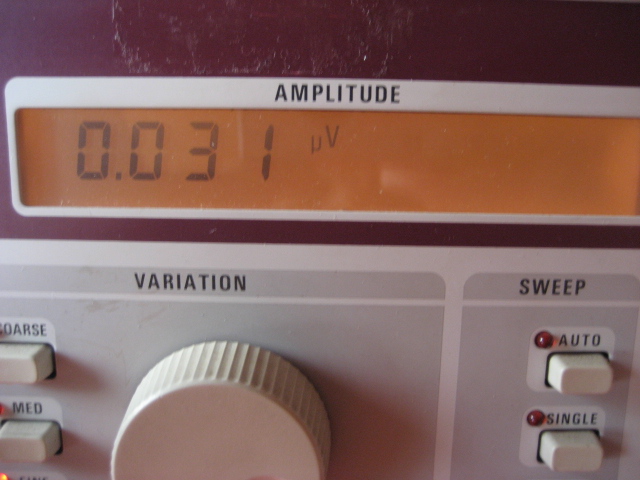

Mein R&S-Meßsender geht runter bis -137dBm.
Das sind 31nV und liegt 37dB über dem Rauschen.

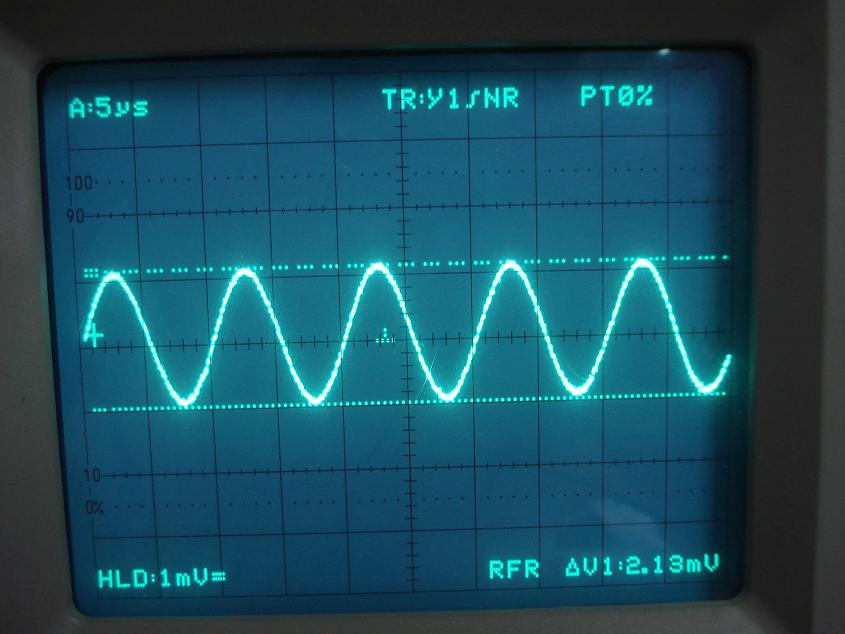

> Ich interpretierte
> nur was ich sehe, wenn ich mit einem normalen Oszi im 10mV bereich schon
> fast eine halbes Häuschen Rauschen habe...
Dann stimmt was mit deiner Messtechnik nicht.
Generator: HP3325B   1mV 100KHz
Skope:     HAMEG 1507
