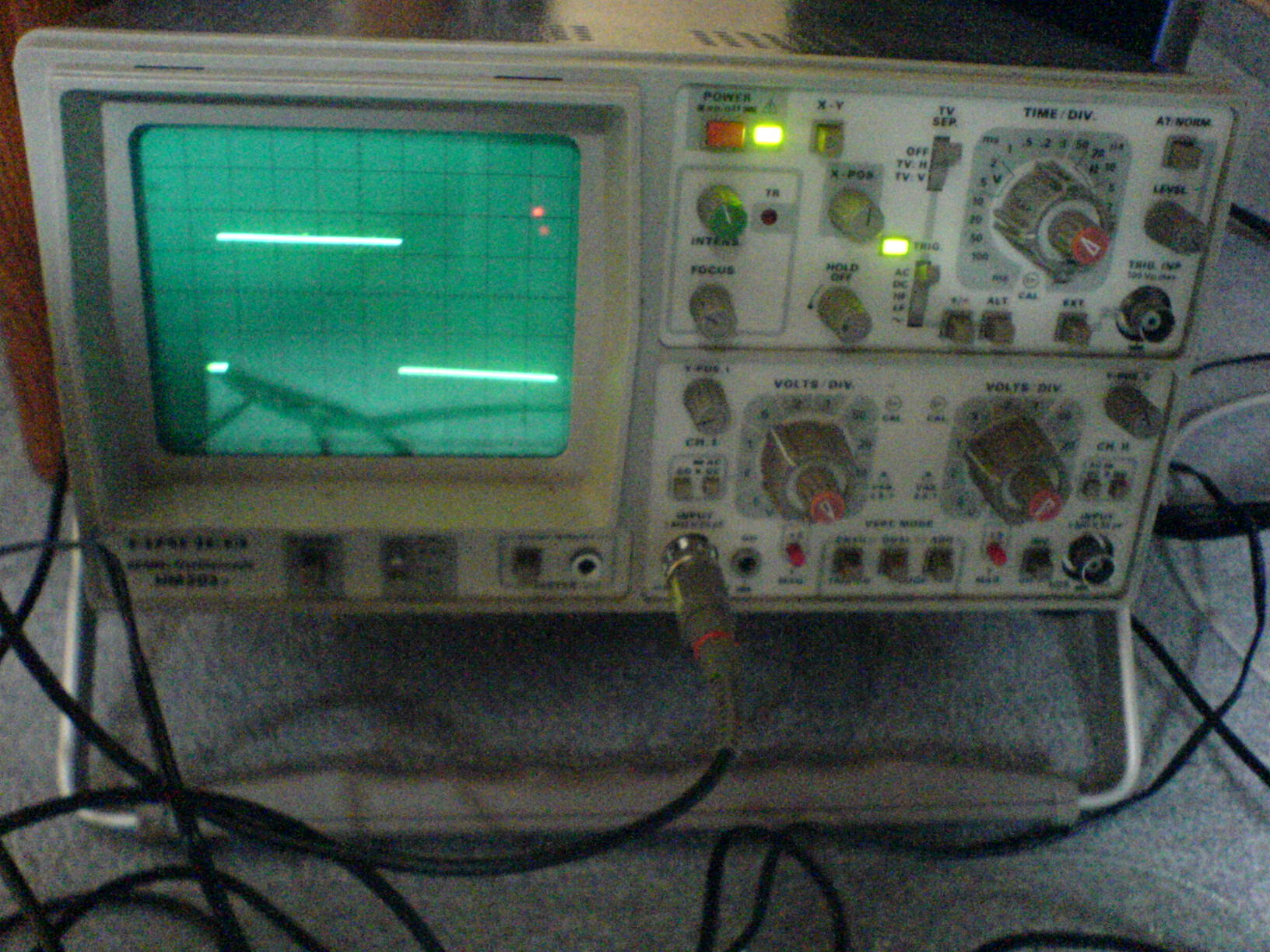

Ich habe gerade ein Hameg203-7 gekauft und wollte es nun einmal testen.
Jetzt wollte ich mal ein relativ langsames Signal messen (5kHz).
Mein Problem dabei ist, dass ich nur einen Punkt sehe, der durch das
Bild wandert. (Das Problem wird leider auf dem angefügten Bild nicht
deutlich, da die Aufnahme des Fotos doch auch etwas träge war).
Kann ich überhaupt ein stabiles, getriggertes Bild mit dem HM203-7 in
diesem Frequenzbereich erwarten?

auf welcher Einstellung ist denn der Schiebeschalter rechts neben der
BNC-Eingangsbuchse? Dieser sollte auf DC stehen. Desweiteren kannst Du
das Mess-Signal an den 2 Metallbügeln unter dem Bilschirm nutzen um ein
Signal zur Anzeige auf dem Bildschirm zu bringen.
Ein 5kHz Signal lässt sich auf dem 203-7 sauber anzeigen!

Bei 20ms/div braucht es halt schon 0.2s, bis der Strahl von links nach
rechts geht. Den Feinregler hast du auch noch weit verdreht, wird also
eher 0.4s sein. Der Holdoff ist auch recht gross, damit bekommst du noch
weniger Refresh.
Das ist halt das generelle Problem von jeglichen Analogoszis
(Speicherröhren mal aussen vor). Es hilft aber, den Raum etwas
abzudunkeln und die Strahlhelligkeit runter(!)zudrehen.
Allerdings weiss ich jetzt nicht, wie die Settings mit den erwähnten
5kHz zusammenpassen sollen... Das sollte die Zeitbasis eher bei .2ms-1ms
sein.
> BNC-Eingangsbuchse?
Hmmh was für ein Schiebeschalter (rechts)?
Es gibt da nur 2 Einrastende Taster GND + DC. Nur DC ist gedrückt!
Ja das Testsignal wird einwandfrei dargestellt aber nicht mein externes
Signal mit einer Periodendauer von ca. 200ms (also 5Hz)?

Ok ich bin wohl doch noch nicht wieder ganz fit! Ich meinte natürlich
ein Signal mit einer Frequenz von 5Hz (also Periodendauer 200ms) !
Besteht da eine Chance, das annehmbar darzustellen (also, so dass man
nicht den Strahl umhehrwandern sieht)?
wie sieht es bei Signal aus, die im Sekundenbereich liegen?

Langsamer gucken, anders läßt sich das bei einem analogen Oszi nicht
verhindern...   :)
Das Verhalten liegt in der Natur der Sache, wenn man sich Signale mit
geringen Frequenzen anschauen möchte.

> Z.B. im Analogen durch Nachleuchten der Röhre?
Wie gesagt: Raum abdunkeln und Strahlhelligkeit runter, dann sieht man
die Kurve deutlich besser "am Stück". Helligkeit rauf ist
kontraproduktiv, weil der Punkt alles überstrahlt und das Nachleuchten
dann schlechter sichtbar ist.
