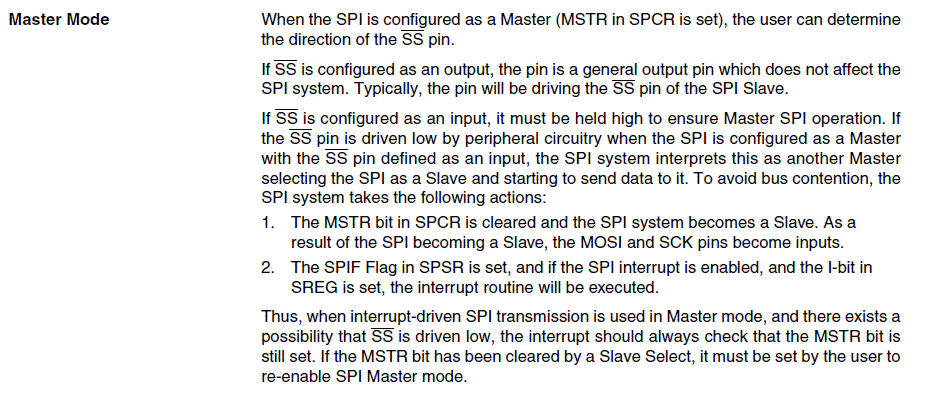

von Sascha W. (sascha-w)
wenn du den SPI als Master betreibst musst du SS (PB4) auf Ausgang
setzen, da sich der SPI sonst bei LOW-Pegel auf Slave umschaltet.
Beim M8 war SS an PB2 und das hattest du richtig eingestellt.
Sascha

von SPI-Master (Gast)
die SPI-Schnittstelle liegt beim Mega8 an den Pins PB2 bis PB5, beim
Mega16 an den Pins PB4 bis PB7.
Ausserdem ist es keine gute Idee, den SPI-Interrupt freizugeben, ohne
eine Interrupt-Routine zu haben (und für dein Progrämmchen ist die
Freigabe auch überflüssig).
Normalerweise führt der Aufruf einer nicht deklarierten ISR zu einem
Reset des Controllers ...
> Wo steht das?
Im Datenblatt des Controllers unter "/SS Pin Functionality".

von Marcus K. (koerby)
Danke an alle, es funktioniert.
Die entscheidenden Tips waren PB4 auf High und das SPDR-Register mit
einem Dummywert versehen. jetzt klappt es.
