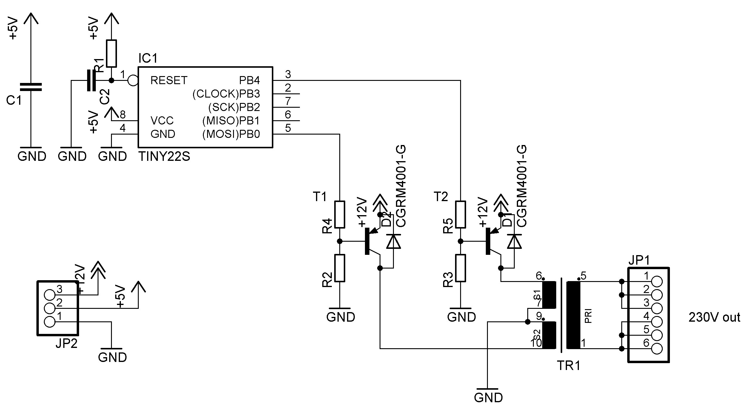

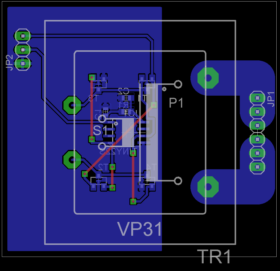

ich wollte mal eben nur so zum testen einen Wechselrichter bauen.
Also kurz ne LP geätzt zusammengelötet ein Programm geschrieben welches
die pins Toggelt und gut - dachte ich.
Die Transistoren werden sehr heiß und stinken nach kaputtem Halbleiter!
Kann mir jemand sagen warum?

Was ist mit den Basis Widerständen?
von Ben _. (burning_silicon)
12V PNP sind nicht ohne weiteres mit einem 5V µC steuerbar.
Und die Mini-Transis an so einen fetten Trafo zu klatschen sollte
verboten sein!

Basis von dem einen PNP liegt ander Basis vom anderen NPN (-> siehe
Ersatzschaltbild VON Transis) -> brutzel & Schmor (unabhängig von 5 oder
12 V)....
von Jörn P. (jonnyp)
Macht es nicht so kompliziert: Die Ports haben entweder 5 Volt oder 0
Volt.
Die 12 Volt rauschen also mal etwas weniger, mal etwas mehr über die
Emitter-Basis Strecke in den Tiny. Weitere Details bei MaWin.
von Paul B. (paul_baumann)
Ja, da kannst Du jetzt an der Platine nicht mehr viel retten.
Es wäre aber von der Steuerung einfacher, keinen Kontroller zu
verwenden.
Ein CMOS-Schaltkreis, der direkt aus den 12 Volt gespeist werden kann,
macht die Sache einfacher, denn da passiert Dir nicht der Effekt wie
oben.
Wenn Du einen Trafo mit Mittelanzapfung auf der Niederspannungsseite
auftreiben kannst, brauchst Du auch keine Brücke aufzubauen und kommst
mit 2 Leistungstransistoren aus.

von Dirk (Gast)
@R.L.
nimms mir bitte nicht übel aber warum bechäftigst Du Dich nicht erst mal
mit den Grundlagen.
Die Schaltung ist komplett daneben.
Allein schon die Idee, die MCU direkt unter den Trafo zu setzen zeugt
davon.
Wie gedenkst Du mit den Portleitungen einen Sinus zu erzeugen?

Ich habe versucht eure Tipps zu beherzigen.
Ist das nun so OK? Ich will nicht noch eine Leiterplatte + Bauteile
versauen.
Wenn ihr das OK gebt route ich das ganze mal und werde dann vor dem
Ätzen euch die LP vorstellen.

> hätte man einen Trafo mit 2 12V Wicklungen
> genommen und nur 2 nach Masse schaltenden Transistoren
Wann glaubst du dass die Transistoren sperren?
Roland

Ok, dann erkläre mir doch bitte kurz, warum die Tranistoren so nicht
sperren?
Wenn die Pins auf 0V gehen...
von Peter B. (pbuenger)
Die PNP-Transistoren brauchen zum Sperren 11,3V oder mehr an ihrer
Basis. Wo soll diese Spannung herkommen?
> versauen.
Wenn du das so machst kannst du Leiterkarte direkt wegschmeissen.
Die PNP Transistoren sperren nie.
Mach dir die Sache doch einfacher.  Trafomittelpunkt an + 12V und NPN
Transitoren genommen. Dann hast du auch kein Problem mit dem sperren.
Vorraussetung allerdings auch hier. Die Transistoren schaffen den Strom
und haben genuegend Stromverstaerkung. Besser Loesung: Logig-Level
MOSFETs hier einsetzen.
Naechstes Problem:
Wenn deine beiden Transistoren nicht exakt gleich lang schalten geht
dein Trafokern in die Saettigung. Folge daraus -> Transistor tot.
Warum in aller Welt will jeder bei sowas einen uC einsetzen.
Besser: Gegentakt Schaltregler ICs. Die sind fuer sowas gemacht.
Selbst alte Veteranen koennen sowas noch besser. TL494 , LM3524 etc.

von MaWin (Gast)
> Ist das nun so OK?
Nein, natürlich nicht, du hast dich wieder mal nicht informiert sondern
einfach drauflosgezeichnet.
Hier z.B. findest du solche ungeregelten Wandler wie du sie besser
aufgebaut hättest:
http://www.trifolium.de/netzteil/kap8.html
und nicht ohne Grund verbaut der Mann da mehr Bauteile aus du.
In 8.3.B siehst du den Trafo Tr mit dem Mittenanschluss an +12V und den
Transistoren nach Masse.
Den Ausgang hat er gleichgerichtet, aber das muß man ja nicht machen
wenn man Wechselspannung haben will.
Nur siehst du IRF3710, er verwendet also MOSFETs weil die besser
schalten als Bipolartransistoren.
Und du siehst eine zweite Wicklung unter der ersten, die ihre Energie
mit Dioden ableitet, das ist ein Schutz vor Blindstrom, damit die
Schaltung den Strom, den die Sekundärseite nicht abnimmt oder sogar
zurückschickt, auch primärseitig aufnehmen kann.
In Schaltung 8.4.B oben sieht man unter diesen MOSFET einen 0.1 Ohm
Widerstand R9, mit ihm wird der Strom gemessen damit die MOSFETs bei
Überstrom, z.B. durch Kurzschluss am Ausgang abgescahltet werden können
und sich nicht selbst durch Explosion abschalten.
Du bist noch weit von solchen Schaltungen entfernt, du musst noch viel
lernen.

Ich würde aber auch zu deutlich dickeren Transistoren als im ersten
Versuch raten. Am besten gleich zwei IRFP2907, wenn man es schafft die
in dieser Schaltung zu töten... Respekt!
Ich würd noch empfehlen einen Gate-Treiber zu verwenden damit die FETs
möglichst schnell schalten. Mein Favorit wäre der IR2110, dessen high
side läßt sich auch für einen low side FET verwenden.
Die Verwendung eines kleinen µC kann schon Sinn machen, bei 50Hz schafft
man das Signal mit Totzeit oder besser gleich "modified sinus" in
Software. Ein kleiner ATTiny benötigt dafür keine externen Bauteile. Ein
Fehler oder Absturz des Controllers wird aber die Sicherung töten.
