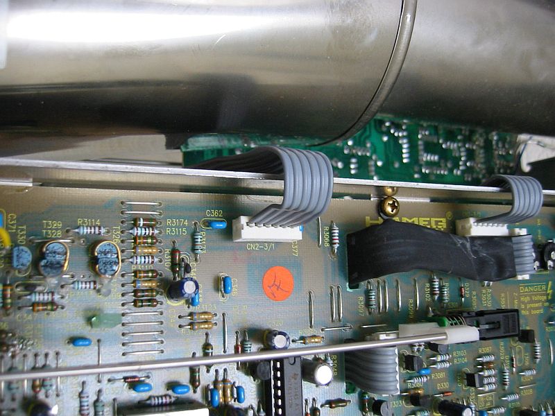

Hallo Leute,
ich möchte gerne mein Oszi zerlegen(ein HM203-7) und stehe nun vor dem
Problem diese weißen Steckerleisten aufzubekommen(ohne dass etwas
kaputtgeht natürlich).
Hat vielleicht jemand einen Tip für mich?
MfG
Sascha
OP #2286842
Hallo Magnus,
danke erstmal für die schnelle Antwort.
Eine Einrastvorrichtung an den Seiten der Leiste verhindert, dass man
den Rahmen einfach nach oben abziehen kann. Wenn ich den Rahmen an einer
Seite vorsichtig weit genug nach Außen biege, lässt er sich auch an
dieser Seite lösen, aber weiter traue ich mich nicht. Hab Angst, dass
das dünne Plastik bricht...
MfG
Sascha

OP #2286995
> Beide lösen, mit zB. Schraubenzieher gegendrücken und rausziehen.
genau so hatte ich mir das auch gedacht am Anfang, habs auch versucht,
es war mir dann aber zu schwierig.
Mit einem selbstgemachten Hebelwerkzeug hatte ich dann Erfolg. Der
Rahmen ist nun ab ohne dass was kaputt gegangen ist. Dummerweise sitzt
das Kabel immernoch genauso fest in der Leiste wie vorher. Wenn ich dran
ziehe biegt sich die Platine durch :-/
Mfg
Sascha

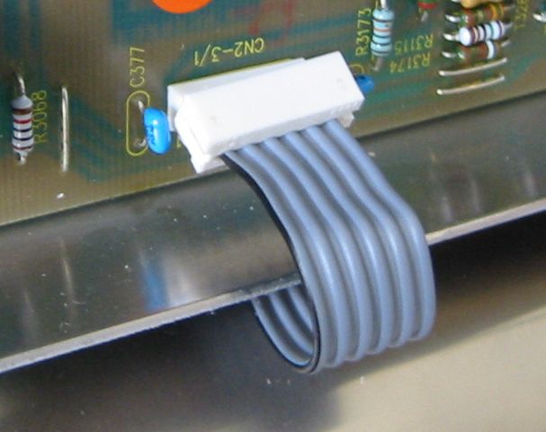

Gast #2287346
> Dummerweise sitzt das Kabel immernoch genauso fest in der
> Leiste wie vorher.
Ist normal, jedenfalls gibts das keine Wackelkontakte ;) Entweder hilft
es, das Kabel mit abwechselndem reindrücken und rausziehen zu lockern
oder man muss eine dünne Nadel auf der Federseite reinstecken und damit
die Feder leicht zurückdrücken, und das für jeden Pin. Den Rahmen muss
man dann natürlich weiter wegschieben.

#2288257
Also bei den hm203-7 dir mir untergekommen sind genügt folgendes
Vorgehen:
1. den weißen Rahmen lockern, so wie Du es auch gemacht hast. Aber nicht
komplett abziehen.
2. das graue Kabel lässt sich dann mit mäßigem Kraftaufwand
herausziehen.
Es ist übrigens keineswegs eine Einweg-/Einmal-Verbindung, sondern auch
nach 40-50mal Stecken/Lösen funktioniert das noch einwandfrei.

Gast #2552040
um das Kabel herausziehen zu können, muss man von oben auf das
Steckergehäuse drauf drücken. Dadurch werden die Federklemmen im Stecker
nach hinten gedrückt und das Kabel kann ganz leicht herausgezogen
werden.
Wenn das Oberteil ab ist, lässt sich das Kabel nicht mehr herausziehen.
Also, Oberteil wieder drauf machen und runterdrücken.
