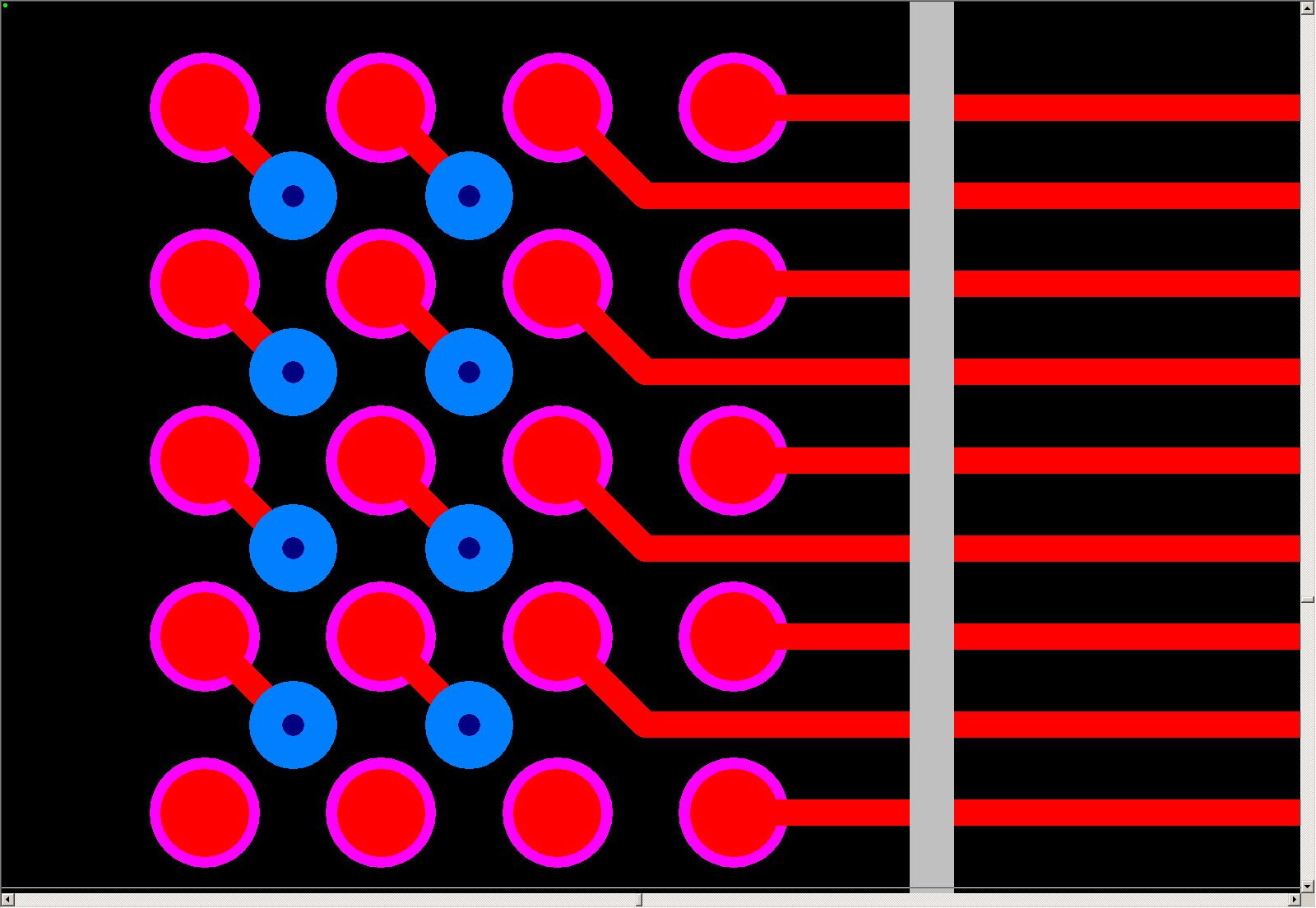

Moin Tobias,
hab mal ein Bild angehängt zur Verdeutlichung, ist übrigens ebenfalls
ein BGA mit 0.8mm Pitch. Die BGA Pads (rot)sind d=0.4mm (am besten nach
Angaben im DB richten), die Vias (blau) sind d=0.4 (0.1mm Drill), Lila =
Lötstop.
Achja, die LBs sind 120µm dick, aber das geht ja AFAIK auch im Pool
(Standard ?).

OP
Hi Uwe,
es handelt sich um einen LPC3250. Ich bin mir nicht so ganz sicher, ob
es möglich ist, die PCB-Pool Vias immer schön zwischen die Balls des BGA
setzen zu können.... denn der PCB-Pool verlangt ja einen Restring von 12
mils, minimale Bohrung ebenfalls 12 mils. Somit komme ich auf einen
Via-Durchmesser von 24 mils. Und um jedes Pad für den BGA wird der
Lötstopp noch um 6 mils freigestellt. Also sind die Pads in wirklichkeit
12 mils grösser, und die Vias 24 mils... das passt doch nie, oder doch?
Jedenfalls müsste man die Vias mit Lötstop abdecken, das ist aber im
Pool kein Problem, habe ich auch schon machen lassen.
Hallo Tobias,
> ... es handelt sich um einen LPC3250. ...
ok, das sind also max. 7 Reihen hintereinander. Wenn die innersten 3
Reihen nur Power sind geht's ja noch :-)
Ich sage mal, bei PCB-Pool wird dass vermutlich selbst mit Aufpreis für
kleinere Bohrungen + Aufpreis für schmalere LBs nix werden.
Bei 0.2mm Drill (=0.5mm Via) hast du noch etwa 115µm Luft zwischen
BGA-Pad und Via. PCB Pool macht, wenn ich das richtig sehe, nur bis
125µm LBs/ Abstände ...
Also: entweder anderer LP-Lieferant oder BGA mit einem Pitch >= 1mm.
Leider sagst du immer noch nicht, ob der BGA komplett mit Signalen
belegt ist, das ist aber endscheidend, ob 4 oder 6 Lagen Multilayer.
Mit einer doppelseitigen Platine kommst du hier auf keinen Fall weg.
Gruss Uwe
