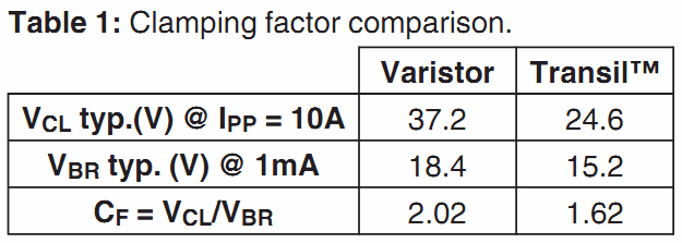

#2287833
genau das steht in der Application Note:
18V Varistor und die Spannung geht kurzfristig auf 37V hoch, bei der 15V
Supressordiode dagegen nur bis 24V.
Meinst du das es eine gute Idee ist eine Überspannung auf den
Schutzleiter abzuführen? Wenn der Strom nicht genau begrenzt wird könnte
es dir den FI raushauen was sehr ärgerlich wäre wenn ein FI vielleicht
ein ganzes Stockwerk abschaltet. Gegen den Neutralleiter könnte man mehr
Strom abführen und es würde wenn dann nur die Sicherung dieses
Stromkreises fliegen, wenn es keine Begrenzung für den abgeführten Strom
gibt.
