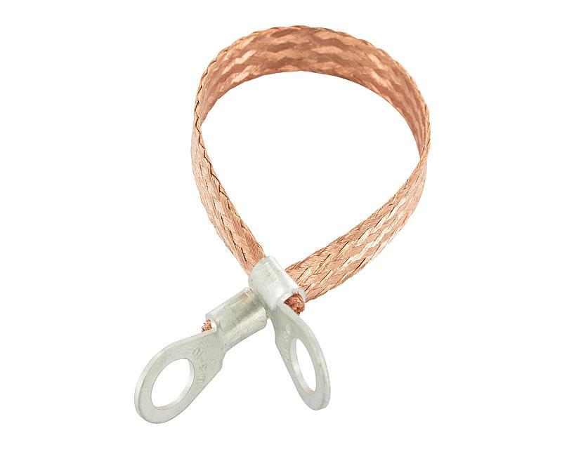

Hi! Hab ich versucht, lässt sich auch nicht ordenlich in "planarer" Art biegen, die Seite mit dem engeren Radius heb sich auf... Eventuel ein feineres Erdungband...
#2307180
