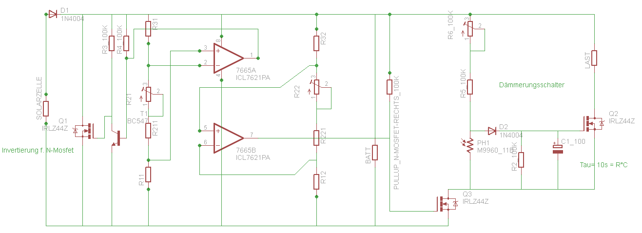

Anbei für interessierte die Schaltung. Habe den Sollarlader mit einer
Dämmerungsschaltung versehen. Sind die R-Werte so gut bemessen?

von MaWin (Gast)
Der Dämmerungsschalter ist Murks.
Man braucht keine 2 MOSFETs um die Last abzuschalten.
Man kann den Ausgang des ICL7665 direkt verwenden um
nur bei Dämmerung und ausreichender Ladung einzuschalten
         |   100k  |          |
        LDR    |   | ICL7611  |
   100k  |     |  |  >--+   Last
---Poti--+-----(--|-/   |     |
Out1 des       +---)-1M-+----|I IRLZ34
ICL7665        |   |          |S
             100k  |          |
Masse ---------+---+----------+
Und ein IRLZ34 ist bei den 3V eines leerer werdenden LiIon
Akkus nicht wirklich die richtige Wahl, spezifiziert ist
der nur bis 4V.
Der ICL7611 lässt sich auf 10uA Stromverbrauch einstellen,
ist im DIP-Gehäuse bei Pollin billig zu bekommen,
arbeitet bis 2V, und belastet den 100k Spannungsteiler nicht.
Der Poti/LDR Spannungsteiler wird bei Tiefentladung abgeschaltet,
entleert also auch im Hellen den leeren Akku nicht unnötig.
Deine ICL7665 Schaltung ist immer noch fehlerhaft.
von MaWin (Gast)
> LiIon Akkus
Nöö, du schreibst oben von 3 NiMh-Zellen
Mann Mann, wie merkbefreit, NiMH lässt sich mit der
ICL7665 Schaltung nicht vor Überladung schützen,
und 2 NiMH-Zellen haben kurz vor Schluss nur noch
2.7V.
Warum ändert ihr mittendrin immer die Vorgaben so
als ob alles immer vollkommen egal wäre ?!?
von Klaus D. (kolisson)
R12 könnte etwas zu niederohmig sein.
Jo man könnte den LDR irgendwie in die Schaltschwelle meines OUT1
integrieren.
Was ist denn daran fehlerhaft?
von MaWin (Gast)
Die richtige wurde dir schon gezeigt, vergleichen musst du selber.
Ich seh zunächst mal 3 Fehler.
Spielt bei NiMH aber keine Rolle, damit ist die Schaltung eh obsolet.
>  "2 NiMH-Zellen"
Sollte "3 NiMH-Zellen" heissen.
von Düddelü (Gast)
die da wären?
