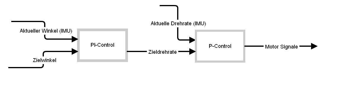

Ich habe ne Frage zur Lagereglung des QuadCopters, die Reglerstruktur
als Bild rangehängt.
Meine Frage lautet: Ist dies eine Zustandsreglung oder eine Erweiterte
PID Struktur?
Zusätzlich habe ich noch ein  Code drangehängt der diese Regelstruktur
widerspiegelt.
Hoffe jemand kan mir weiter helfen!??!

Beispiel Code:
error_roll = comand_roll - roll;
error_I += error_roll*dt;
comand_rate_roll = Kp *erorr_roll + Ki*error_I;
error_rate_roll = comand_rate_roll - roll_rate;
output = Kp_rate *erorr_rate_roll;

Ich würde sagen der aktuelle Winkel und die aktuelle Drehrate sind
Zustände des Systems, daher handelt es sich um eine Zustandsregelung.
Keine Ahnung was eine erweiterte PID Struktur ist aber die beiden Regler
im Bild haben keinen D-Anteil also fällt das weg.
Kurz: Zustandsregler

Ich meine mit erweitere PID-Struktur:
Das sich ein D auf den Winkel, theoretisch wie ein P auf die Drehrate
auswirkt!?
Zustandsregler, Warum?
Zitat Herch:Ich würde sagen der aktuelle Winkel und die aktuelle
Drehrate
            sindZustände des Systems, daher handelt es sich um eine
            Zustandsregelung.
Ja ich benutze ja immer Zustände der Strecke, aber ist dass dann immer
gleich ein Zustandsregler!?!!?
Worin unterscheidet sich ein Zustandsregler von einer Kaskadenreglung?

Bei einem Zustandsregler arbeitet man mit einem Model und einem
Beobachter, das ist wensentlich komplexer als ein simpler PID und man
kann damit sehr gut komplexe regelungen realisieren, jedoch gibt es bei
nichtlinearen effekten größere probleme..
für einen einfachen quadrocopter reicht ein PID regler (siehe inet).
wenn man es in schön machen will nimmt man StateSpace oder normoptimale
regler - die beiden dinger sind aber ohne massive kenntnisse höherer
reglungstechnik nicht realisierbar (viele quadrokopter leute meinen ein
kalmanfilter wäre kompliziert...bestimmt.....)
die frage ist also eher was willst du und was kannst du ;)

Du bestätigst meine Vermutung, dass es sich hierbei um keinen
Zustandsregler handelt.
Prinzip Kaskadenreglung: Der Ausgang des ersten Reglers ist der Eingang
des Nächsten Reglers
Also liegt hier ein Kaskadenreglung vor oder doch nur ein abwandlung des
PID-Reglers???
