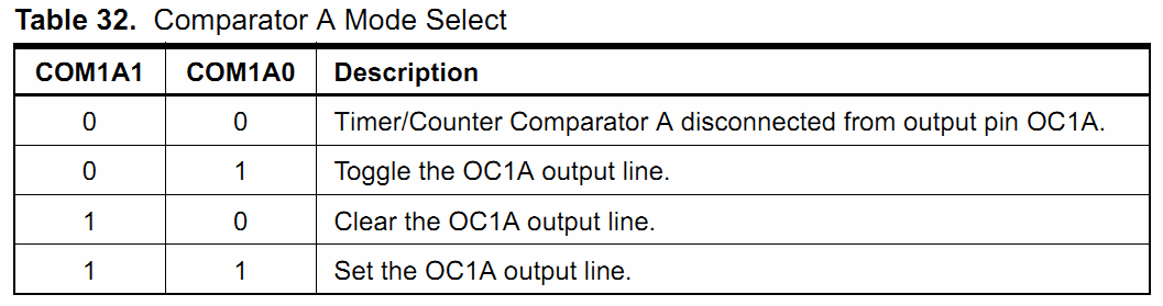

von Thomas (kosmos)
wenn du dem Teiler den niedrigsten Wert zuteilst wird er gestoppt und um
dem Ausgangspin wieder seine normale Funktion zu geben musst du es im
TCCR Register wieder umstellen, z.B. beim ATTiny26 siehe Bild

ich habe dir doch oben geschrieben was in TCCR muss damit die PWM
aufhört.
