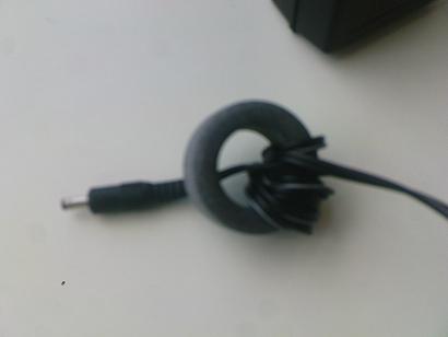

Gast #2290372
So hallo nochmal,
Test mit Ferritringe minimale Änderung oder Einbildung.
Dafür weiß ich nun das es ein zusammenspiel von DCDC und Monitor ist.
Aufgrund dessen das die Leitungen nun anders verlegt und der Monitor
scheinbar intern etwas wenig entkoppelt ist passt die Pulsfreq., der LED
Beleuchtung vom Monitor, mit dem DCDC, der ebenfalls weder am Eingang
noch am Eusgang eine Drossel hat, irgendwann zusammen und dann gehts
rund.
Bild im Anhang etwa der Aufbau.
Werde nun den Monitor am Eingang eine PI Filter geben.
Dem DCDC werde ich nach begutachtung einen Verpassen.
Habe da das Problem das die Versorgung derzeit relativ (über, mit, in)
nahe an der Antennenleitung verläuft.
Der DCDC hat an und für sich e min einen Meter Abstand. Der Monitor
allerdings pulst mir auf seinen Versorgungsleitung das es nur so eine
Freude ist.
Bessere Idee ausser PI Filter am Eingang? (Ohne den Monitor zu tauschen)

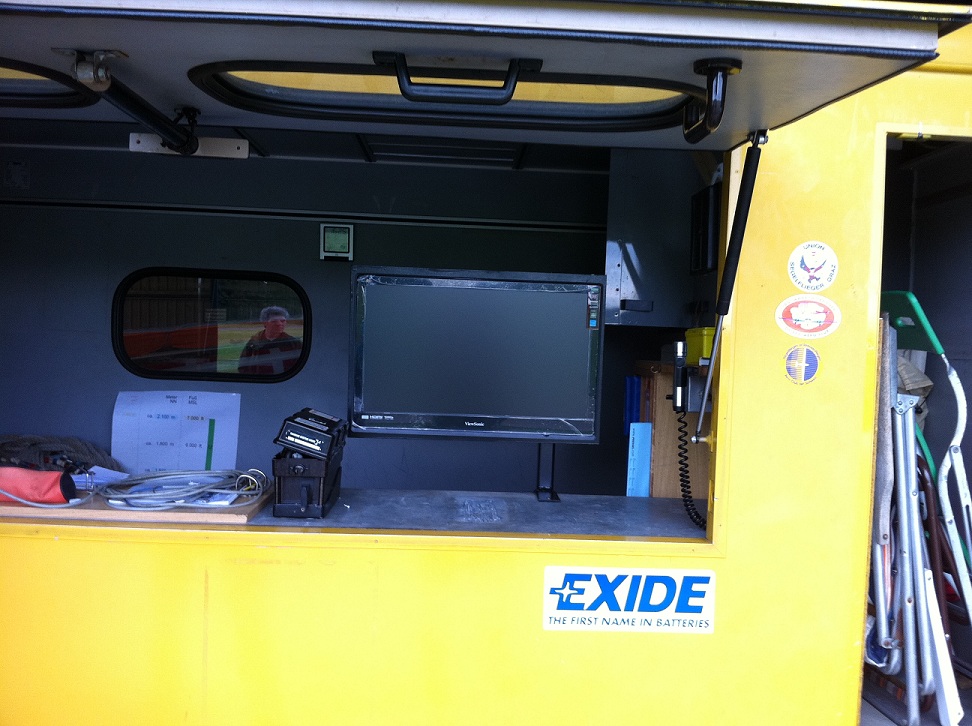

Gast #2291478
Lothar Miller schrieb:
> Nochmal: welcher Frequenzbereich ist überhaupt betroffen?
Es ist nicht direkt eine Frequenz betroffen sonder eher das Funkgerät.
Das ist irgend ein ca. 600 Jahre altes Dittel Flugfunkgerät.
Frequenz ist die Segelflugfrequenz für LOWG 130,60.
Wobei die Frequenz ja klar ist. (Handgurke)
Sondern der Squelsch des Dittels leicht überfeuert wird.
Das Bild weiter oben ist der Startwagen davor steht oder sitzt ein armer
Tropf, dessen Arbeit  es ist den lieben langen Tag die Segelflieger
zuzuschauen und die Start und Landezeiten zu Notieren. Neben ein paar
anderen Dingen die nicht gaaaanz unwichtig sind.
Der PC soll diese Arbeit nun etwas erleichtern. Da die Buchhaltung der
Flugzeit und damit der Kosten gleich am platz gemacht werden kann, und
man nach dem Fliegen schneller zeit für lustigere dinge hat.
Durch dass das wir nun die Verkabelung nun auf schön bringen wollten
haben wir das hervorragende Provisorium (40Ah Batterie mit zwei Klemmen)
nun entsorgt.
Nun Läuft das Batterie Plus quer durch den Waagen zum Hauptschalter.
Dann zurück zum DCDC.
Von dort laufen dann zwei Plus wieder quer durch den Waagen zu den
Jeweiligen Schalter für Funk und PC und dann zu den Komponenten.
Verlegt ist alles 2,5^2.
Irgendwie hätte mir da schon Dämmern können das das sooooo glatt nicht
gehen wird.
Nun werden wir mal mit einer kleinen Drossel testen.
Und zum DCDC:
Der hat am Eingang eine sehr gute Filterschaltung (Auge mal PI).
Am Ausgang sitzen die Beiden Dioden nach der Spule und laden in zwei
1000uF Kos rein, Schluss.

Gast #2291937
Danke für die Info.
Es sieht derzeit so aus das die Funkantenne Lambda/4 Denk ich ist am
Dach des Startwagen.
Nebenbei: Ist keine Winde, da LOWG internationaler Flughafen und daher
nur Flugzeugschlepp.
Die Funkantenne ist mit ca. 300 Meter kabel das im Ganzen innenraum
verläuft dann mit dem Funkgerät verbunden.
Und da das Kabel irgendwie neben den Plus Leitungen läuft sind
Einkopplungen eher logisch.
