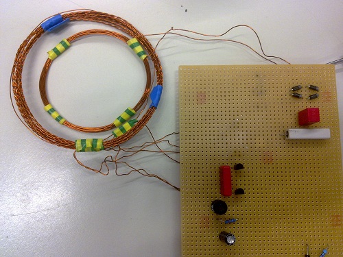

Ich habe bereits einen Beitrag zu diesem Thema verfasst
(Beitrag "Problem mit Royer Converter"), und mir wurde geraten
die Steuerspule des Converters (siehe Bild) umzudrehen. Leider bin ich
erst jetzt dazu gekommen, da ich nur in der Schule die Möglichkeit habe
das notwendige Netzgerät mit Strombegrenzung und Messgeräte zu
verwenden.
Ich habe nun folgendes gemacht: Netzgerät auf max. 250mA eingestellt und
angeschlossen, dabei stellten sich etwa 2,2V ein. Nach umdrehen der
Steuerspule begann die Spannung innerhalb von 30 Sekunden von 3V auf 8V
anzusteigen. Dazu gleich meine erste Frage: Ist das ein normales
Verhalten und Liegt dieses Verhalten am Schwingkreis?
Als sich die Spannung dann etwa auf 4V eingependelt hatte, legte ich die
Sekundärspulenring in den Primärspulenring (Bild 3). Dabei sank die
Spannung wieder auf 3,5V.

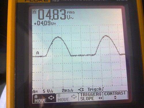

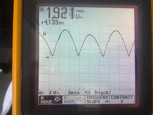

Auf den Bildern seht ihr die Spannungen an der Primär- bzw. Steuerspule,
wie ihr seht nur etwa 4V Gleichspannung, die Frequenz von 100kHz ist
aber schon fast optimal.

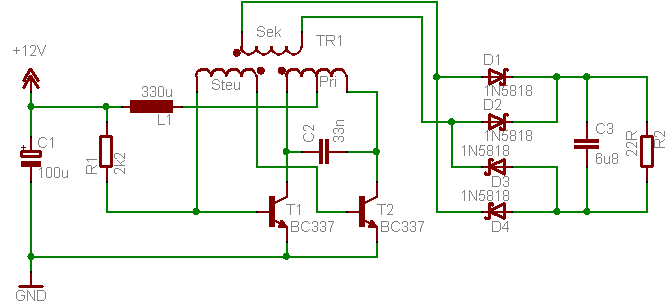

#2289738
Blöde Frage, aber wie wäre es mit Basiswiderständen? Ich hab zwar vom
Royer keine Ahnung weil mich das Ding nicht sonderlich interessiert,
aber so wie das aussieht verbrennst Du die komplette Leistung über die
Rückkopplung in der B-E Strecke der Transistoren...
#2289780
Du hast da 2 kleine Transistoren die wahrscheinlich maximal 100mA Ic
haben.
Sekundär einen 22R Widerstand der bei 12V mehr als ein halbes Ampere
Strom durch die Sekundärwicklung fliessen lassen würde.
Irgendwas stimmt da mit dem Verhältnis nicht.
Was willst du erreichen?
Du kannst sekundär nicht mehr Energie rausholen als du primär
reinsteckst.
Lies dir nochmal den Artikel Royer Converter durch, da werden mit
genau den gleichen Daten auch ca. 7V erreicht, sieht doch gut aus bei
dir.
Wenn du eine höhere Spannung willst musst du entweder der Sekundärspule
mehr Windungen verpassen und/oder einen höheren Lastwiderstand.
Oder primär deutlich mehr Energie hineinpumpen.
#2289824
@  Max Landauer (max001)
Viel zu wenig.
> Nach umdrehen der
>anzusteigen.
Auch sehr komisch. Für deinen ersten Test solltest du die Schaltung aus
dem Artikel 1:1 nachbauen, dann müssen auch ungefähr die gleichen Daten
rauskommen. D.h. im leerlauf bei 12V zieht das Ding um die 40mA.
>Verhalten
Nein.
Nein. Das ist dein fehlerhafter Aufbau.
>Die Messung auf der Sekundärseite ergab allerdings nur max. 300mV.
Bissel wenig ;-)
>Ich
>bin mir nicht sicher ob es sinnvoll ist den max. Strom höher zu stellen,
Nein, denn dein Aufbau hat einen Fehler.
>da auch bei diesem Aufbau die Transistoren extrem heiß geworden sind.
Eben.
Was ist was? Ich nehme an, 1.jpg ist die Steuerwicklung? Ist aber
komisch, dort muss ein ähnliches Bild wie 2.jpg zu sehen sein.
>Was könnte ich noch tun um auf die gewünschten 12V bzw. eine höhere
>Sekundärspannung zu kommen?
Deinen Versuchsaufbau korrigieren.
Deine Spulen liegen auf einer Tischplatte? Welches Material hat die? Die
scheint lackiert zu sein? Wenn die aus Metall ist, ist sie eine nette
Kurzschlusswindung und verbrät die ganze Energie. Das kann nix werden.
> Ist diese Schaltung auch ohne Strombegrenzung verwirklichbar?
Sicher, die Strombegrenzung ist nur zum Testen.
MfG
Falk
