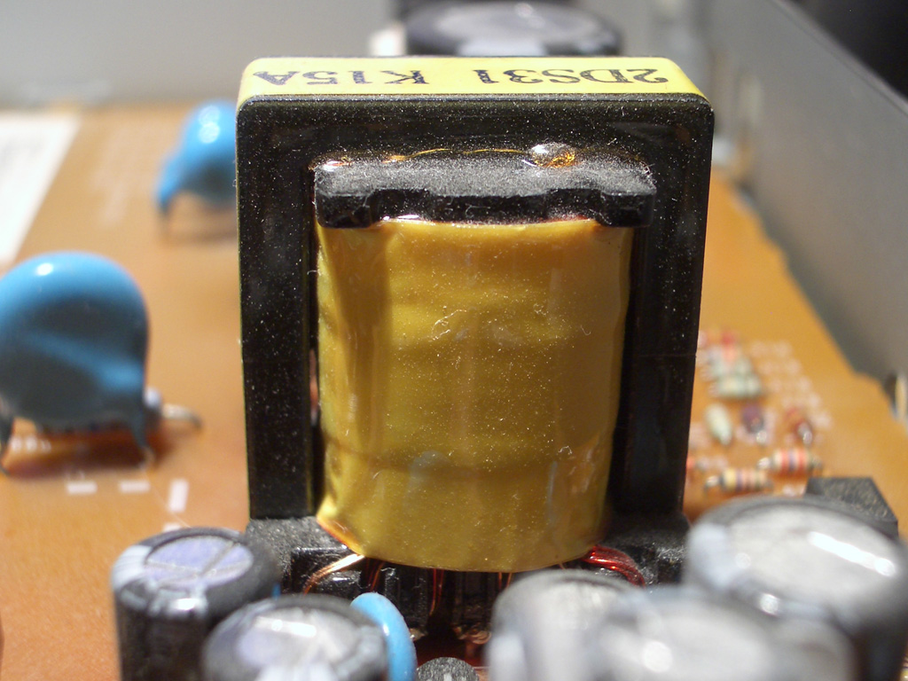

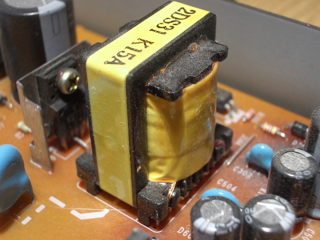

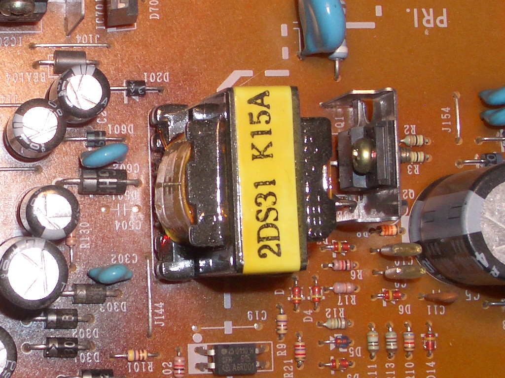

ich habe das Netzteil einer Sagem DBox2 mit einer Flüstertüte
(eingerolltes Blatt Papier) abgehorcht und glaube die nervende
"Zwitscherquelle" im Trafo gefunden zu haben.
Ich habe Plastikspray hier und möchte den Trafo damit bearbeiten. Habt
ihr besondere Tipps oder Empfehlungen, wie man das am besten machen
sollte? Ansonsten halte ich einfach in alle möglichen Öffnungen rein.
Angenommen es wird nicht besser, wie kann ich einen Komplementärtyp mit
identischer Bauform und Spezifikation ausfindig machen? Primärspannung
dürfte 230V sein, sekundär könnte ich messen. Braucht man noch mehr
Daten? Dann auslöten und damit zum E-Shop oder kriege ich die Bauform
auch so raus und könnte das im Netz bestellen? Schaltpläne der Sagem
sind nicht bekannt.

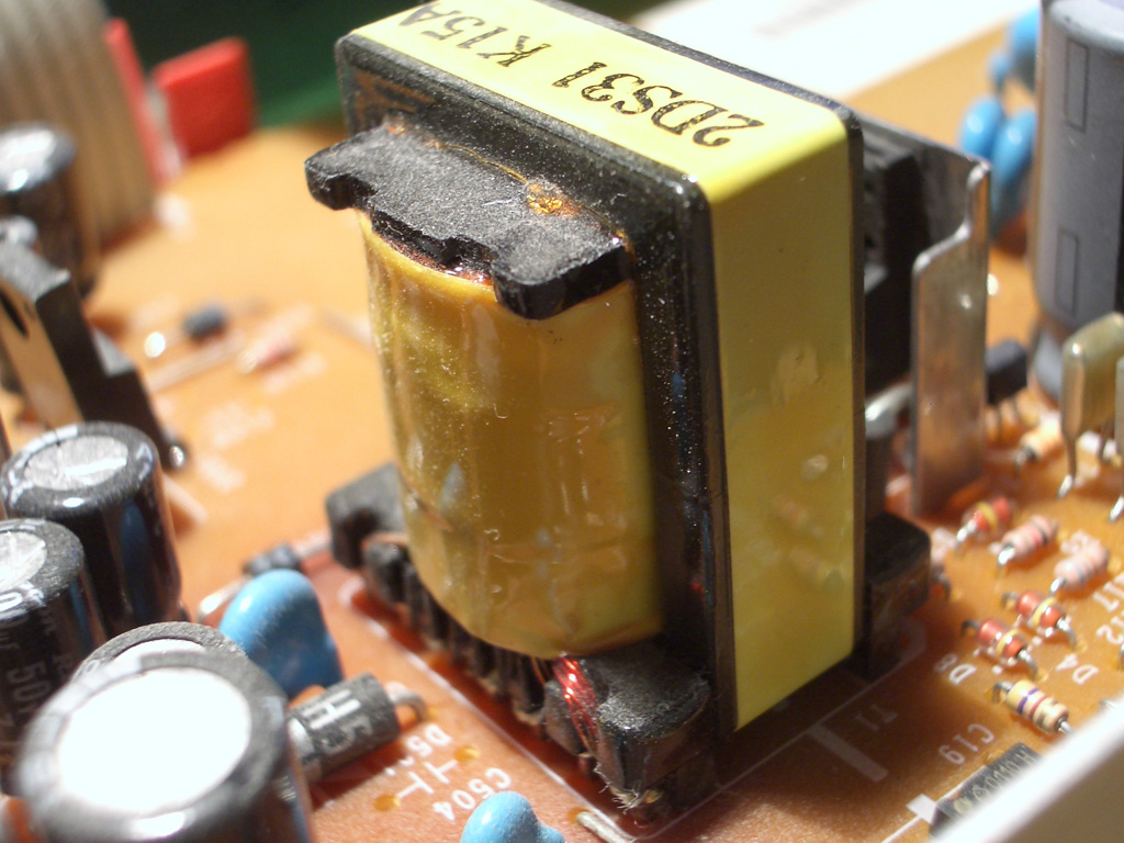

Untersuche den Trafo mal, ob er irgendwo gerissen ist oder ob eine
Klebestelle am Kern offen ist. Drücke vorsichtig von oben, ob es dann
weg ist.
Träufele dann Sekundenkleber rein und warte einen Tag.
Ich hatte damit gute Erfolge.
Gast #2290085
Fang doch erstmal mit den Lötstellen an - Trafo, Dioden. Und außerdem
schadet es bei diesem Gerät nach den Jahren nicht, die Sekundärelkos zu
erneuern. Wenns dumm läuft, sind die Geräuche dann schon weg.
OP #2290172
Ich habe den Trafo ringsherum mit Plastikspray und Strohhalm bearbeitet,
aber das wird in der Tat nicht viel gebracht haben. Das Ding war von
vornherein schon überall am glänzen und vollständig vergossen. Wenn war
da nur irgendwo ein Haarriss, den ich damit wahrscheinlich eh nicht
beeindrucken konnte. Ich habe sie noch nicht wieder am Netz gehabt.
Als nächstes löte ich einige Bauteile nach. Wenn das nichts bringen
sollte, wechsle ich die Elkos.
Schade, dass das so ein Exot ist. Im Bedarfsfall müssen dann wohl
Auktionshäuser herhalten.
Danke euch schon mal. Ich melde mich wieder.
OP #2290345
Jau, hat geklappt. Das Zwitschern im Power-On State ist weg. Der Trafo
summt zwar noch wenn die Box im Deepstandby ist, aber das hat sie schon
immer gemacht.
Ich habe den Trafo nachgelötet (2x6 Pins) und ein paar Dioden. Die drei,
die das Board schwarz gefärbt haben auf Bild 4 und die dicke, links vom
Trafo.
Danke euch! Was jetzt wirklich geholfen hat, weiß ich leider nicht.
