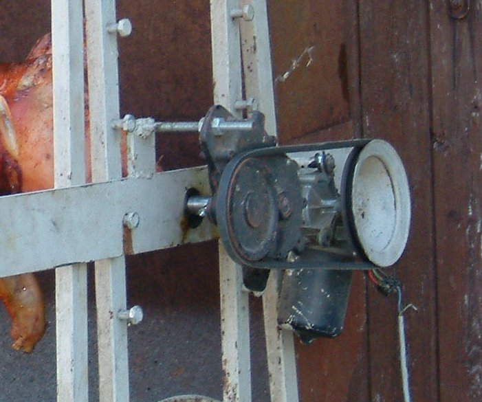

#2291707
Martin S. schrieb:
> Am günstigsten wird ein Scheibenwischermotor sein. Bei dem Grill auf dem
> Foto haben wir LKW-Scheibenwischermotoren (24V) mit 12V Autobatterie
> betrieben. Die lassen sich meines Wissens nach auch noch schnell/langsam
> schalten.
Ich hab das auch mal gemacht mit einem PKW-Scheibenwischermotor. Der war
aber viel zu schnell und hatte zu wenig Drehmoment.
Da hab ich dann noch ein Getriebe drangebaut und mit einem Keilriemen
mit dem Motor verbunden, das hat dann super funktioniert; die Drehzahl
war damit so ungefähr bei 1 U/min. Das Drehmoment ist sehr groß, man
kann die Welle jetzt auch nicht mehr von Hand anhalten.
Das Getriebe hatte ich irgendwo gefunden, ich denke dass es aus einem
Rasenmäher war.
