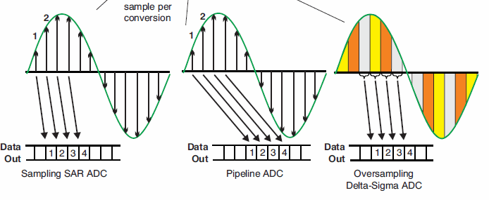

OP #2291891
Hier noch ein Bild zum Vergleich zwischen 3 ADC-Typen. Die ersten beiden
haben ja diskrete Zeitpunkte, in denen sie den Wert festhalten. Der
Delta-Sigma hat dagegen Zeitperioden (jeweils ein farbiger Streifen pro
Periode), in welchen er viele Abtastungen und Wandlungen mit geringer
Auflösung macht und dann aus diesen vielen Werten im dig. Filter ein
höheraufgelöstes Endergebnis macht. Ein so ein Streifen ist als eine
Convertion zu verstehen, richtig? Und der Wandler braucht laut Abschnitt
"Settling Time" im Datenblatt 76 solche Convertions, damit nach einer
Änderung am Eingang diese Änderung in den digitalen Ausgangsdaten zu
sehen ist? Das heißt dann, dass mein dig. Ausgangssignal gegenüber dem
Eingangssignal eine Phasenverschiebung von 76*T_conv hat? Das würde ja
heißen, dass wenn ich ein periodisches Signal mit 10 Abtastungen pro
Perionde wandle, dann beträgt ja die Phasenverschiebung 7,6 Perioden.
Verstehe ich das richtig? Das macht ja den Wandler für sehr viele
Anwednugen unbrauchbar!
Gast #2291925
Man muß halt wissen was man will
Delta Sigma: Genau, gute Linearität, EMV fest durch fehlendes S/H, meist
nur ein sehr einfacher antialasing Filter notwendig => Messtechnik
SAR: Messung hat nur einen Sampletakt verzug => Regelungstechnik
Es gibt aber auch Ausnahmen (siehe Anhang)
Mfg
Michael
