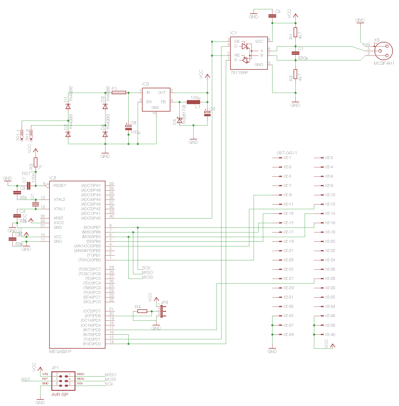

Ich habe eine Platine mit einem Atmega32 (16 MHz) der Soll DMX-Signal
auswerten. Dazu benötige ich den externen Interrupt um das Reset-Signal
zu ermitteln. Im Moment toggle ich nur einen Port-Pin um zu sehen, dass
die ISR auslöst.
Auf dem Osziloskop ist unschwer zu erkennen, dass der Interrupt 25µs
nach der Fallenden Flanke auslöst. Das DMX-Signal kommt aus einem
SN75175 (RS485 -> TTL Wandler).
Folgende Lösungen habe ich schon probiert:
- Internen Pull-Up-Widerstände eingeschaltet
- Externer Pull-Up-Widerstand
- Externer Pull-Down-Widerstand
zum eintreten in die ISR benötigt der Atmega 12 Clocks die ISR selber
(togglen) dauert 4 Clocks, wenn ich davon ausgehe, dass die Frequenz
vorher nicht geteilt wird, dann ergibt sich eine Zeit von 1µs für das
eintreten in die ISR und das abarbeiten dieser.
Hat vllt. schon jemand Erfahrung mit sowas gemacht und eine Lösung?
Hat sonst jemand eine Idee?
In der Angehängten Grafik seht ihr meine Schaltung.
IC1 ist der Wandler wichtig ist die Verbindung an Pin1 zum Atmega. Der
ist verbunden mit Pin 14 (UART RX) und Pin 16 (Ext. Int. 0)

So erst einmal vielen Dank für die schnell Antwort.
Habe das ganze nochmal begonnen. Jetzt ohne externen Interrupt (nur
UART). Es werden nur 5 Byte eingelesen die Sinnlos erscheinen.
Das DMX Startbyte sollte 0x00
Die ersten Kanäle sollten:
0xFF 0xFF 0xAA 0xAA sein
das sind die Daten wie sie ankommen:
0x55 0x00 0xAA 0xAB 0x00
Hier der Code zur Initialisierung des UART Interrupts

Die Variable start ist nur dazu, um sicher zu gehen, das ich nicht
mitten im DMX Protokoll einsteige.
Den Pin A 1 Toggle ich um zu sehen, ob die ISR aufgerufen wird, das ist
eben nicht der Fall zu mindest nachher nicht mehr.
Die Hardware ist in sofern geändert, das der Pin 16 des MC jetzt nicht
mehr angeschloßen ist.
Woran kann es liegen, das Signal nicht sauber eingelesen wird? (Davon
gehe ich mitlerweile aus)
