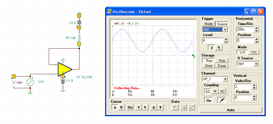

Also, witzigerweise klappt das bei mir in der Simulation mit einem
TLC339! Allerdings darfst du natürlich einen geeigneten
Pull-up-Widerstand nicht vergessen, weil das Teil ja keine
Push-Pull-Stufe am Ausgang hat.
Danke, das ist die Lösung. Jetzt funktioniert es. Ich muss noch viel auf
diesem Gebiet lernen.
LG Eric
von Ina (Gast)
Oh je, jetzt habe ich den Salat...
Ähh, so habe ich das eigentlich nicht gemeint. Meine Schaltung ist eher
eine Kuriosität, keine wirklich brauchbare Lösung! Dafür nimmst du
besser einen richtigen OPamp!

von Ina (Gast)
>Tja, Simulation ist nicht alles. Ob der OPV-Betrieb von Komparatoren
>wirklich mit allen Exemplaren klappt, kann so jedenfalls nicht
>bewiesen werden.
Um Gotteswillen, wer will denn schon eine Ausgangsimpedanz von 10k?? Die
Schaltung ist für einen "normalen" Betrieb so doch völlig ungeeignet.
