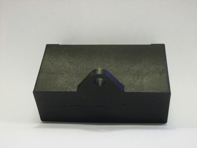

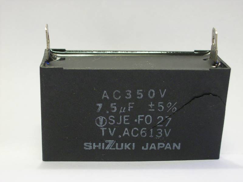

in einem Endress ESE 1750 Stromerzeuger hat sich der oben abgebildete
Kondensator verabschiedet.
 * Kennt jemand eine Quelle für diese ungewöhnliche Bauform (ca. 6*3*2
cm^3)? Der Hersteller hat laut Telefon für "so ein altes Ding" alle
Unterlagen entsorgt und war keine Hilfe.
 * Ist der genaue Wert kritisch? 6uF oder 8uF sind leicht überall zu
finden, wenn nichts exakt passendes aufzutreiben ist, würde ich einen
8uF-Kondensator in der Standardbauform einbauen wollen.
Grüße,
Tom
von j. c. (jesuschristus)
Musst mal nach dem ESR schauen, aber ich denke 8 uF sind unkritisch.
Wenn es passt...
von Tom K. (ez81)
Danke Jesus (das wollte ich schon immer mal schreiben ;) ),
da im Gehäuse bei näherer Betrachtung doch mehr Platz ist, als ich
dachte, habe ich mich jetzt fuer 2.5uF||5uF in der runden Standardform
entschieden.
Grüße,
Tom
von Harald Wilhelms (Gast)
> entschieden.
> Grüße,
> Tom
Hoffentlich mit der richtigen Spannung! Um die Lebensdauer zu erhöhen,
wäre es nicht schlecht, gleich auf 400V Wechsel zu gehen.
Gruss
Harald
von Tom K. (ez81)
Hallo Harald,
400 V/AC: 30000 h · 450 V/AC: 10000 h · 500 V/AC: 1000 h
Die Kondensatoren sollten jetzt hoffentlich etwas länger überleben.
Grüße,
Tom
