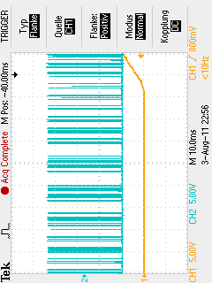

Ich habe bitte eine farge ich habe mich damit eine woce lang beschäftigt
und ohneerfolg.
problemstellung:
Ich habe eine DC/DC-Steller der mit dem PC mit ein RS232 kabel verbunden
ist und seine ausgangseite mit ein Last, ich will jetz die Reaktionzeit
von DC-DC-Steller berechnen, also wenn ich am PC ein Befehl gebe zb.
dass die ausgangleistung vom DC-DC-steller auf 10 W steigen soll, wie
lange dauert es bis wirklich diese leistung angestellt ist am Last.
Denkweise:
Ich habe so überlegt dass ich den Osziloskope benutze und zwar ich messe
die spannung am last und die spannung am Kabel am RS232 schnittstelle
ich habe den kabel verlängert und die Pins nach dem schaltplann gelöttet
und dann könnte ich die zwei entsprechende pins ( Grund und pin 2--->
vcc) am Osziloscope verbinden. ich dachte so, wenn ich ein befehl
eingebe am pc dann weden die daten am kabel laufen zum DC-Dc-Steller
dann kriege ich eine flanke am Osciloscope und dann wenn die leistung am
last eingesetz ist erst dann kriege ich ine flanke am osziloscope, aber
leider die flanken die ich von Rs232 kriege sind zu fiel so dass ich
nicht weiss welsche sind wirklich zuständich sind für die einsatz der
leistung.
hat jemand da bitte eine idee wie ich das mache oder ob das was ich
gemacht habe falsch ist und wie kann ich das problem lösen??!!
im handbuch vom Dc-Dc-steller steht dass die datenrate von RS232 ist
115200 bit pro s und format  8 bit + ein stop bit.
Anbei ist das bild von Osziloscope das gelbe graf ist vom last und das
blaue ist die aufnahme vom RS232 kabel.
