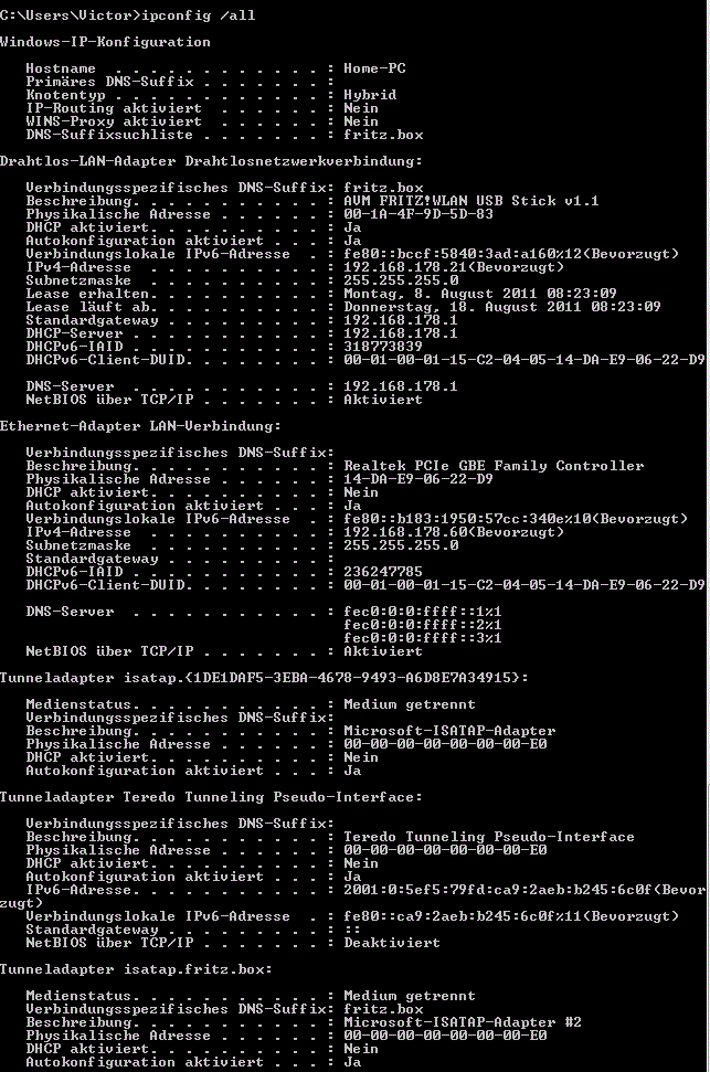

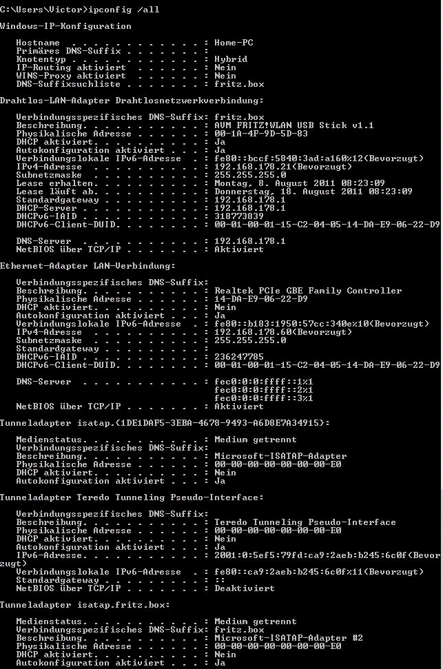

Guten Morgen,
îch habe tatsächlich ein paar virtulle Interfaces, einerseits durch den
FritzBox Stick und andererseits durch TeamViewer.
ipconfig ist im Anhang
Momentan ist der LPC direkt am Ethernet drann, damit ich nicht so viel
laufen muss ;)
Windows sendet fleißig, bekommt aber nie eine Antwort. (Verbindung
hergestellt)
Versuch mit einem alten XP Rechner hat erstmal auch nicht geholfen,
Verbindung wurde hergestellt, mehr dann aber auch nicht.
Werde mich jetzt mal mit Wireshark aueinandersetzen.
Grüße
Victor
Windows sendet fleissig, aber vermutlich über den WLAN Stick. Genau
kannst du das mit 'tracert 198.168.178.30' sehen.
Du solltest für das verkabelte Interface ein anderes Subnet nutzen, z.B.
192.168.179.1 und das Board auch entsprechend in das 179er Subnet legen.
Um die Netze zu verbinden kann man in Windows einfach eine
'Netzwerkbrücke' anlegen (beide Interfaces in den Netzwerkeinstellungen
markieren, Rechtsklick und Brücke auswählen).
