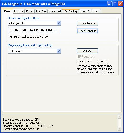

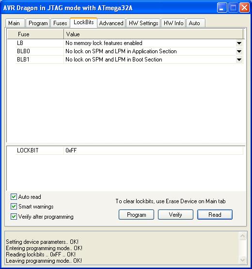

@Martin,
alle anderen MEGAS, die im Einsatz sind, zeigen das gleiche Bild, wie du
es gepostet hast. So soll es beim ersten Einsatz auch sein.

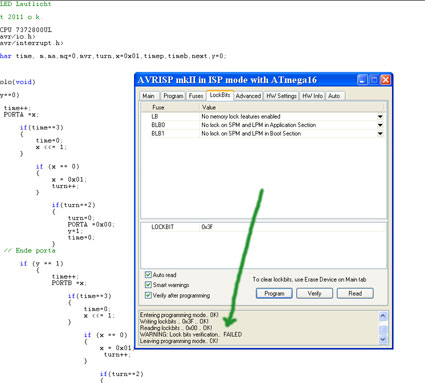

Wenn ich die Häkchen auf "No Lock" setze, kommt immer wieder die Meldung
"Logbits verification failed"
siehe Bild 1

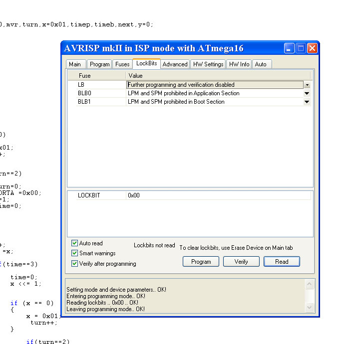

Bei einem jungfräulichen MEGA16 werden mir diese Fuses wie in Bild 2
angezeigt. Dieser Prozessor ist direkt aus der Schachtel vom Händler.
Wenn ich die Signatur auslese wird der Wert 0x00 0x00 0x00 angezeigt und
die Meldung kommt:"Signature does not match selected device.
Hier wird der Fehler liegen. Aber was bedeutet das? Habe diese Meldung
in den ganzen Jahren noch nicht gesehen.

Gast #2294119
Du hast keine "Verbindung" zum Chip. Eventuell Taktfrequenz herabsetzen.

VICTORY!
Abschließend Dank an alle, die sich die Zeit genommen haben zu
schreiben.
Besonderen Dank an diejenigen, die mir den Hinweis gegeben haben, das
die ISP-Frequenz zu hoch war. Konnte auch niemand anfangs der Diskussion
von euch ahnen.
Mir war nicht klar, das in diesem Fall keine Kommunikation möglich ist.
Alle MEGAS werden wieder richtig erkannt.
