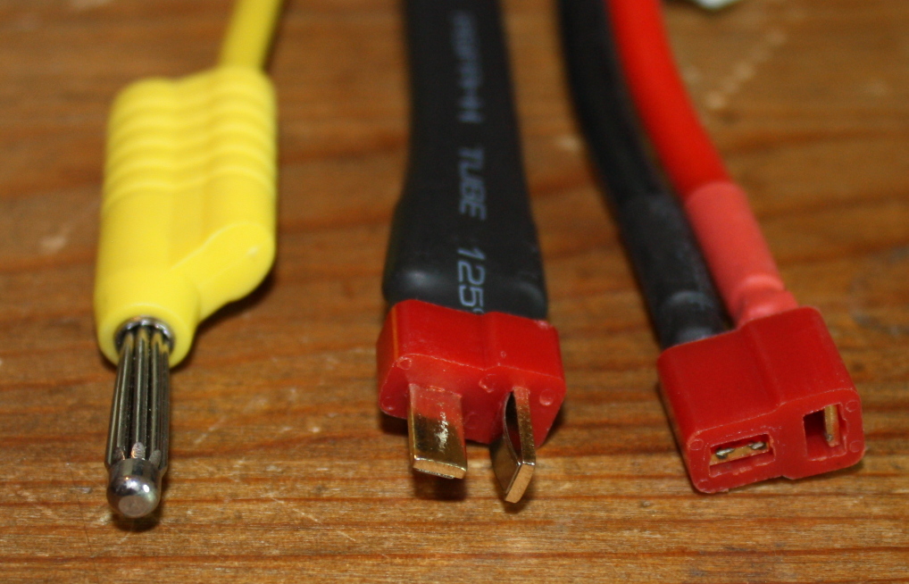

Laborstecker 2mm brauchbar?
Gast #2294251
Hat jemand Erfahrungen mit dem 2mm-Laborsteckersystem von Hirschmann?
http://www.reichelt.de/Laborleitungen/0/500/index.html?&ACTION=2&LA=3&GROUPID=4893&PROVID=2402
Ich suche was, das man flexibel einsetzen kann und das nicht diese
klobigen 4mm-Stecker und Krokoklemmen hat. Einsatz im µC und
Kleinleistungsbereich, so bis 30V und 2-3A. Messleitungen,
Stromversorgung für Versuchsaufbauten.
Ist dafür das 2mm-System brauchbar oder gibt es (neben den alten 2,6mm
Modellbahnsteckern) noch ähnliche Systeme?
#2294385
Klaus Wachtler schrieb:
> Im Modellbaubereich scheinen T-Buchsen und -stecker nicht unüblich zu sein
In meinen Anfängen (Modellbau), als ich noch Fliegerchen hatte, welche
mit 10 - 15A glücklich waren, wurde mir zu 2mm Goldsteckern (aus der
Modellbau-Apotheke) geraten. Da sollten die, die Du gefunden hast, mit 2
- 3A keine Probleme haben.
> die auch mal 20 oder 30 A vernaschen
Die T-Stecker halten angeblich über 45A aus. Das kann ich soweit auch
bestätigen - meine sehen alle noch gut aus :-)

#2294490
Ja, da habe ich mich unklar ausgedrückt.
Ich habe im Kopf, daß die z.B. bei Quadro-., Hexa- und Oktokoptern
verwendet werden, und jeder der Motoren ca. 20 A ziehen darf. Durch den
Akku-Stecker geht natürlich die Summe, also weit mehr als 20 A.
Wäre fast mal interessant, bei vollem Lauf den Stecker zu ziehen...
