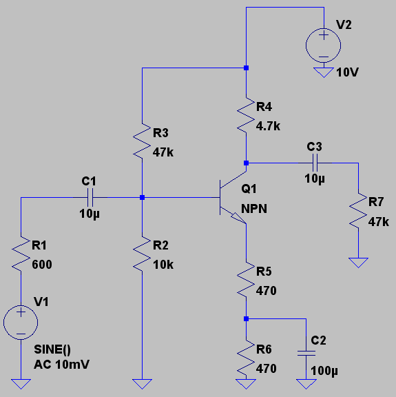

ich habe zwei kurze Fragen!
1) Warum handelt es sich bei der angehängten Schaltung um eine
Emitterschaltung?
Ich habe beigebracht bekommen: "Der Anschluss, der AC-mäßig auf Ground
liegt, gibt der Grundschaltung ihren Namen." Aber der Emitter liegt hier
nicht an Ground, da noch R5 dazwischen steckt.
Ich würde den Satz daher folgendermaßen erweitern: "Der Anschluss, der
AC-mäßig DEN GERINGSTEN WIDERSTAND NACH GROUND AUFWEIST, gibt der
Grundschaltung ihren Namen." Wäre das so richtig?
2) Dazu noch die Frage nach dem Sinn von R5. Der stabilisiert meiner
Meinung nach die Verstärkung der Schaltung. Da der interne
Emitterwiderstand des Transistors temperaturabhängig ist, verringert man
mit dem R5 den Einfluss eben jenes internen Emitterwiderstandes. Man
verzichtet quasi auf etwas Verstärkung, um sie temperaturstabiler zu
machen. Liege ich richtig?
Wäre nett, wenn sich das jemand kurz anschauen und (hoffentlich)
bestätigen könnte!
Gruß,
miko

das Eingangssignal liegt zwischen Basis und GND, das Ausgangssignal
zwischen Kollektor und GND. Damit muß der Emitter die gemeinsame
Elektrode sein, die der Schaltung ihren Namen gibt.
Ganz grob ist die Größe der Spannungsverstärkung einer Emitterschaltung
das
Verhältnis zwischen (unüberbrücktem) Emitterwiderstand und
Kollektorwiderstand, hier also 10-fach.
Die genauen Rechnereien und Formeln überlasse ich anderen, für meine
analogen Basteleien und Reparaturen reicht in 95% der Fälle eine solche
Einschätzung erstmal aus.

"der Anschluss, der AC-mäßig auf Grund liegt", ist hier eine etwas
daneben liegende Formulierung, denn der Emitter hat noch eine
Gegenkopplung durch R5, die die Masseverbindung relativiert.
Zutreffender wäre die Formulierung: "der Anschluss, der signalmäßig
sowohl zum Eingang als auch zum Ausgang gehört".
Durch R5 wird der Strom in R4 in eine Spannung umgewandelt, die
ebenfalls den Transistor steuert. Es wird sozusagen der Istwert in R4+R5
von R5 abgetastet und zur korrigiernden Steuerung des Transistors
verwendet.
Wenn der Strom in R5 zu groß geworden ist, verringert der die öffnende
Spannung B-E und mindert damit das "Zu groß".
Das verringert sowohl die temperaturbedingten Fehler als auch den Fehler
durch die nichtlineare e-Steuerkennlinie des Transistors.
Natürlich auf Kosten der Verstärkung. Die Leerlaufverstärkung (auch R5
mit C überbrückt) dürfte in die Nähe von 100 kommen, die jetzige
Verstärkung beträgt etwa R4/R5, also etwa 10

Ah, ok, verstanden - daher dann auch die englische Bezeichnung "Common
Emitter"! Die Bezeichnung hatte mich vorher immer verwirrt, da ich sie
anscheinend missverstanden hatte.

OK, in Ansätzen verstehe ich das auch. Der Spannungsteiler sorgt für
eine konstante Spannung an der Basis. Wenn der Strom durch R5 größer
wird, wird auch der Spannungsabfall über R5 größer. Damit bleibt,
einfach gesagt, weniger Spannung für die Basis-Emitter-Spannung "übrig".
Weniger Basistrom fährt dann natürlich wieder den Kollektorstrom bzw.
Strom durch R5 zurück. Muss ich mir zwar nochmal genauer anschauen, aber
soweit verstehe ich es schonmal.
