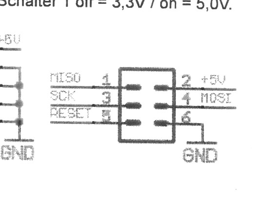

ich habe mir für ein Projekt einen USB-ISP Programmer gekauft. Der
Anleitung liegt ein Anschlussplan der Buchse des USP Programmer bei
(siehe Photo). Nun möchte ich den Programmer entsprechend dem Plan an
meinen Controller anschließen.
Mein Problem ist, dass ich nicht weiß wie ich die Buchse des Programmers
positionieren muss, so dass die Anschlüsse dem Bild in der Anleitung
entsprechen. Wahrscheinlich ist die Zeichnung so gemeint, dass ich von
oben auf die Löcher der Buchse schaue. Wenn ich die Buchse jetzt aber um
180° drehe, wären die Anschlüsse vertauscht. Ich hoffe man kann halbwegs
verstehen was ich meine.
Also kurz gesagt, woher weiß ich wo ich was anschließen muss?

Martin schrieb:> Also kurz gesagt, woher weiß ich wo ich was anschließen muss?
Verwende eine Pfostenleiste mit Kragen bzw. einen Stecker mit
Markierung. Da ist klar der Pin 1 markiert und es gibt keine Konfusion.

Das Problem ist, das der Programmer so geliefert wurde. Wenn ich einmal
die Anschlüsse kenne werde ich eine Makierung anbringen. Kann ich die
Belegung mit dem Multimeter ermitteln? Eine Ader des Kabels ist rot.
Kann ich sicher davon ausgehen das das plus ist? Diese Ader kann
theoretisch zu zwei Anschlüssen gehen, aber dann wüsste ich wie es zur
Zeichnung passt.
Mal anders gefragt, ich nehme an durch einfaches Ausprobieren kann ich
das Teil zerstören, oder?

Bei einem Flachbandkabel wird im Allgemeinen die für Pin 1 vorgesehene
Ader markiert.
Da bei der obigen Schaltung der Pluspol an Pin 2 liegt, wäre dann gerade
das Falsche verstanden (mit "rot an Plus").

Ich habe mal ein Photo eingestellt. Wenn das rote Kabel PIN 1 ist,
sollte der Schaltplan ja mit der auf dem Photo dagestellten Lage
übereinstimmen.

Martin schrieb:> Wenn das rote Kabel PIN 1 ist,> sollte der Schaltplan ja mit der auf dem Photo dagestellten Lage> übereinstimmen.
Das ist aber nicht am Kabel erkennbar. Ob auf dem Schaltplan die L-
Ansicht oder die B-Ansicht dargestellt ist, ist meiner Meinung nach
nicht klar.
Das Plastikteil der Buchse hat an einer Längsseite ein kleines Dreieck
als Markierung von PIN 1 .An dieser Seite muss die rot gekennzeichnete
Ader sein.
Auf dem Foto sieht man jetzt die Pinanordnung wie man sie auf der
Leiterbahnseite der Platine sieht, auf der der Stecker (auf die
Bestückungsseite) montiert ist.

Martin schrieb:> Ich habe mal ein Photo eingestellt. Wenn das rote Kabel PIN 1 ist,> sollte der Schaltplan ja mit der auf dem Photo dagestellten Lage> übereinstimmen.
In dem Bild sind 1 und 2 vertauscht.
Wenn man auf die Seite mit der "Nase" schaut, dann ist links vorne Pin1,
dahinter entsprechend Pin2. Also, wie bereits gesagt, sind auf dem Bild
1 & 2 vertauscht.
