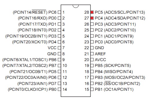

Ich habe mal ein Bild vom Mega88PA angehängt. Der Temperatursensor ist
direkt an den 2 roten Pins angeschlossen. Ich hab gehört, das Pullups
nötig sind, aber tuns die internen Pullups auch (sind aktiviert)?
Bin für jede Hilfe dankbar.
von Oliver J. (skriptkiddy)
Nein.
Die internen Pullups sind viel zu hochohmig. Häng extern 4,7k dran.
von Anonymus (Gast)
Ok, ich habe zwischen +5 - SDA und +5 - SCL jeweils ein Pullup
eingebaut. Das Problem besteht jedoch weiterhin... Kann es sein das ich
den Sensor geschädigt habe, weil ich vorher keine Pullups drinnen gehabt
habe?
