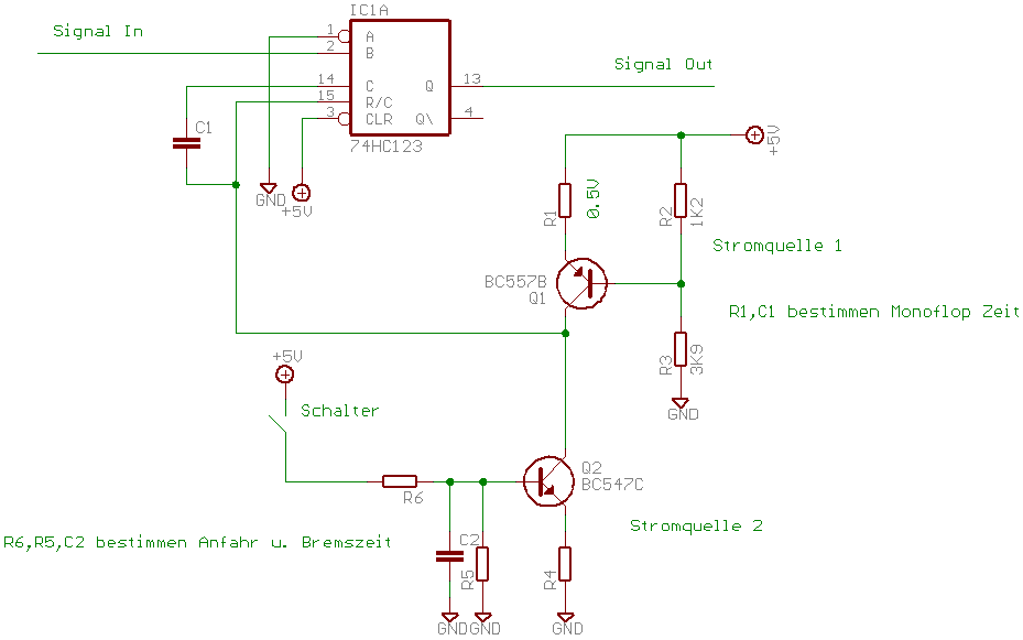

@Stephan Meter Versuch mal diese Schaltung. Stromquelle 1 bestimmt mit dem C1 die Monoflopzeit. Q2 ist eine 2. Stromquelle deren Strom durch die Spannung am C2 bestimmt wird. Der Differenzstrom der beiden Quellen bestimmt dann mit C1 die Monoflopzeit. Wenn du den Schalter betaetigst laed C2 sich auf und der Strom der Quelle Q2 wird groesser und damit wird die Monoflopzeit laenger. Beim loslassen passiert es umgekehrt. Die Dimensionierung ueberlasse ich dir weil ich deine Zeiten nicht kenne. Michel schrieb: > Jetzt wir das mühsam - ohne µC Fuer die simpelsten Dinge immer direkt einen uC nehmen zu wollen.
Das sieht ja echt klasse aus, ich denke das ist es was ich suche :) Geht das auch ohne die Transistoren, also so (siehe Anhang)? Welchen Unterschied würde es machen?
Stephan Meter schrieb: > Das sieht ja echt klasse aus, ich denke das ist es was ich suche :) > Geht das auch ohne die Transistoren, also so (siehe Anhang)? Welchen > Unterschied würde es machen? Damit bekommst du ein Problem. Mit deiner Schaltung wird die interne Schaltschwelle des HC123 nicht in allen Faellen erreicht. Der hat ja einen internen Triggerpunkt (Komparator). Du teilst ja mit R2 , R3 die 5V runter. Bei den Stromquellen spielt das keine Rolle. Da wird der C1 mit der Differenz der beiden Stroeme geladen. Egal wie klein der Differenzstrom jetzt ist (Vorraussetzung Stromquelle 1 > Stromquelle 2). Die Stromquelle 1 kann eine Ausgangsspannung von rund 4 .. 4.5V erreichen also im jedem Fall oberhalb der Triggerschwelle des HC123.

@Helmut Lenzen: Okay, das verstehe ich. Ich begrenze mit deiner Schaltung also nicht die Ladespannung von C1, sondern den Ladestrom. Aber wofür ist dann Q1 da? Kann ich das nicht einfach weglassen?
Q1 ist deine Ladestromquelle.
Also reicht auch meine Versorgungsspannung von 5V mein R1 und das dann an Pin 15? Und natürlich den Q2 mit dran.

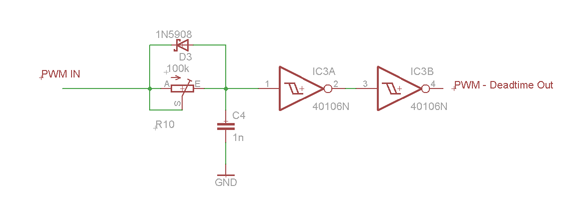

Wie wärs mit sowas wie Deadtime einbauen? Über einen einstellbaren Widerstand wird ein Kondensator geladen, und ein Schmitt-trigger schaltet dann beim passenden Pegel ein. Mit dem Widerstand lässt sich die Ladezeit des Kondensators und damit die einschaltverzögerung bestimmen. Entladen wird über eine Diode, so wird nur die steigende Flanke beeinflusst. (Werte in der Zeichnung nur symbolisch)
