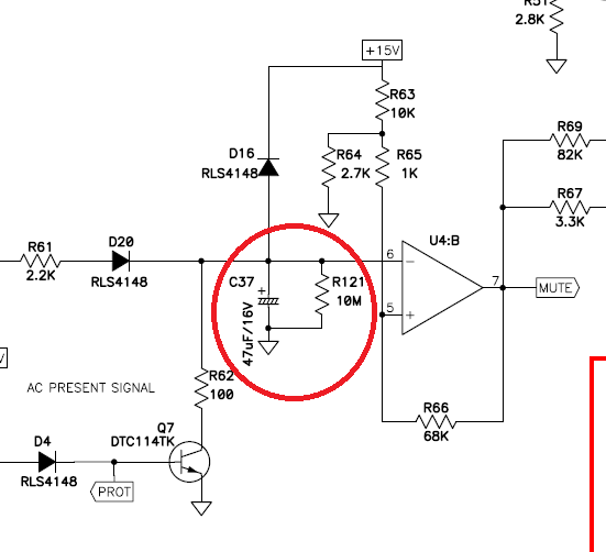

ich habe hier zu Hause leider einen defekten Infinity Subwoofer. Die
Garantie ist abgelaufen. Deswegen möchte ich mal selber schauen, was
kaputt sein könnte. Im Internet habe ich auch einen Schaltplan von dem
Teil gefunden.
Fehler: Der Subwoofer hat ein Mute Relay, welches die Lautsprecher
zuschaltet, wenn ein Bass-Signal anliegt und wieder wegschaltet, wenn
über eine gewisse Zeit (> 5 min.) kein Signal mehr anliegt. Dieses
Relais hat über mehrere Tage hinweg immer verückter gespielt.
Am Anfang musste man die Lautstärke an der Stereoanlage weit aufdrehen,
um es zum Schalten zu bewegen.
Mittlwerweile hat sich der Zustand so weit verschlechtert, dass das
Relais immer wie wild klappert, wenn ein Bass-Signal anliegt, es stellt
sich aber kein kontinuierlicher "Ein"-Zustand ein. Wenn das Relais
einmal schaltet hört man für kurze Zeit den Bass. Das heißt für mich,
dass der Verstärker in Ordnung sein sollte.
Im Schaltplan habe ich nun die Stelle gefunden, die für das Ein-, bzw.
Ausschalten des Relais verantwortlich ist. Der eingekreiste Teil hat
eine Zeitkonstante von mehreren Minuten, was mich zu der Annahme bringt,
dass über diese RC-Glied das Relais gesteuert wird.
Da dort der 10M Widerstand ist und der Kondensator für ein Ohmmeter
eigentlich eine offene Verbindung darstellt sollte ich mit dem Ohmmeter
im stromlosen Zustand hier doch ca. 10M Ohm messen können, oder? ich
weiß, dass Widerstandsmessungen in einer Schaltung häufig irreführend
sein können, aber im konkreten Fall sollte das Ganze durch die Dioden,
den OPV und den Transistor doch alles "dicht" sein.
Da ich hier aber bei weitem keine 10M Ohm messe, sondern nur ca. 100Kohm
würde ich sagen, dass der Kondensator kaputt ist, oder? Sehen und
riechen tut man leider nix. das würde die sache ja einfach machen.
Also, was sagt ihr zu meiner bisherigen Analyse? Soll ich mal einen
neuen Kondensator einlöten, oder würdet ihr noch einen anderen Fehler in
Betracht ziehen?
Gruß,
Maik

Maik Ritter schrieb:
> ich weiß, dass Widerstandsmessungen in einer Schaltung häufig irreführend
Nicht wirklich. Wenn du in einer Schaltung misst, dann nur mit einem
Ohmmeter, das eine Spannung von höchstens einigen Hundert Millivolt
benutzt. So leiten die Halbleiter noch nicht.
Dein Multimeter arbeitet wahrscheinlich mit einer höheren Spannung
Ist möglich. Testweise kannst du mal 10kΩ zwischen 15V und Pin 6 von
U4:B schalten. Dann müsste der Verstärker angehen.
Einfach mal den Elko austauschen...
Elko-Defekte sind noch recht häufig, weil die mit der Zeit austrocknen,
vor allem im Innern eines Subwoofers, wo es ja wohl öfter recht warm
wird. Miß doch einfach mal die Kapazität und den Widerstand im
ausgebauten Zustand.
Eine Elko-Kur, also das Austauschen von Elkos, dürfte auch der
restlichen Subwoofer-Schaltung gefallen...
