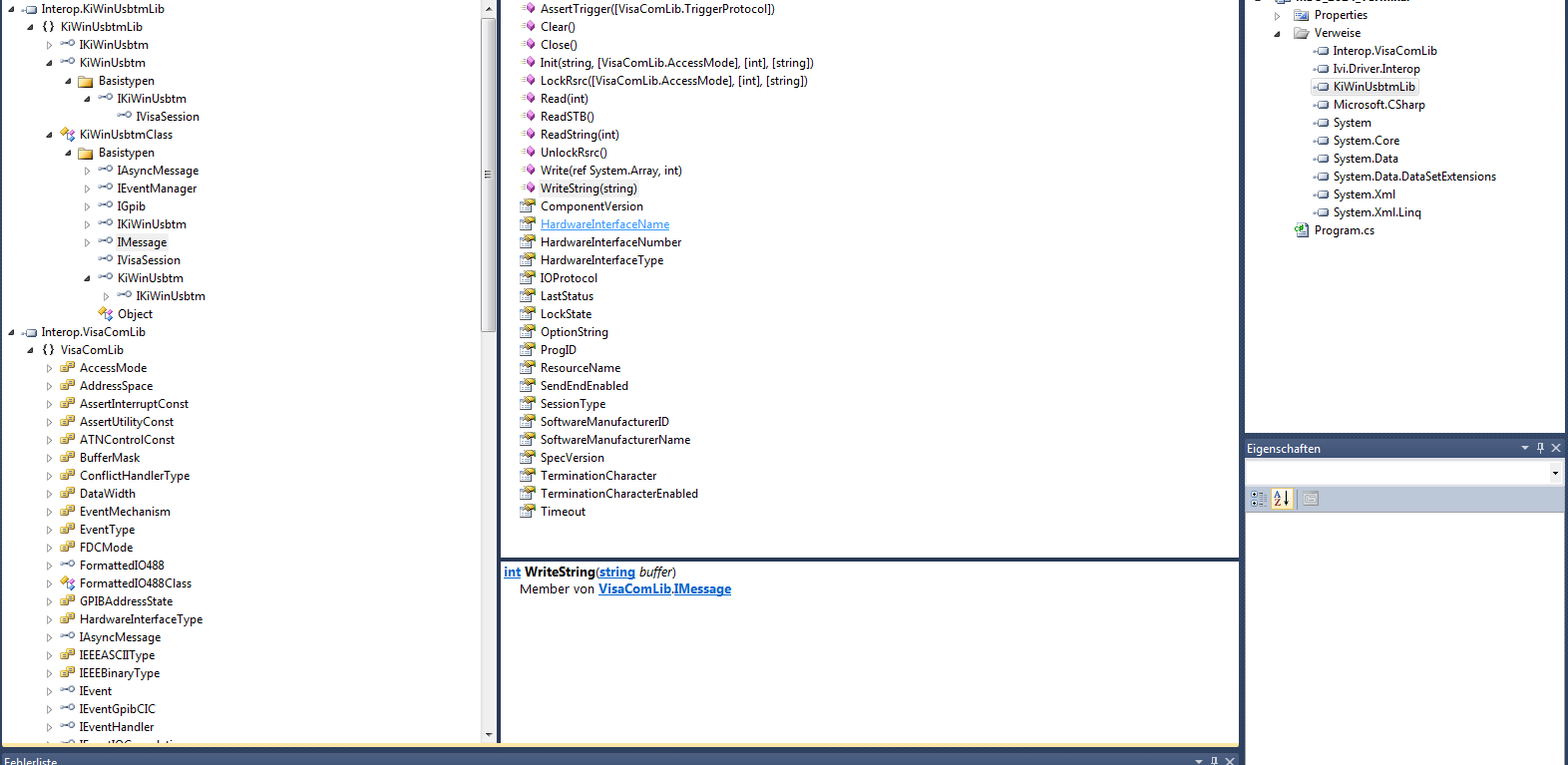

Ich habe gerade gröbste Schwierigkeiten beim Verstehen des Aufbaus einer
DLL.
Anbei ist ein Screenshot aus dem Objektkatalog von VisualStudio.

Laut dem Objektkatalog ist KiWinUsbtm ein Interface, wieso also kann ich
dann eine Instanz davon erstellen? Ich kenne Lib's nur von C, da gab es
nur einen oder mehrere Header in denen die Funktionsprototypen standen
und die man dann auch in seinem Programm verwenden konnte. Ist das in C#
mit Interfaces gelöst?
Zweite Frage:
Ich möchte die Funktion "WriteString" von dem Inteface(??) IMessage
aufrufen, wie stelle ich das an?

Ich hab's wahrscheinlich blöd erklärt, die Funktion WriteString ist ganz
woanders als in KiWinUsbtm. Die "init"-Funktion sollte nur zeigen dass
es in der Zusammenstellung funktioniert, aber
IMessage mes = new IMessage();
mes.WriteString("1223");
so nicht. Wenn man sich den Objektkatalog ansieht, sieht man dass die
WriteString-Funktion im Interface IMessage zuhause ist. Nun weiß ich
aber nicht wie ich denn zu der Funktion gelange..

Warum du das Interface instanziieren kannst ist eine sehr gute Frage.
Meiner Meinung nach müsstest du da eigentlich
KiWinUsbtmClass usb = new KiWinUsbtmClass();
stehen haben und hast dann vermutlich auch Zugriff auf usb.WriteString()
Gast #2297212
Lt. deinem Objektkatalog implementiert KiWinUsbtmClass die Schnittstelle
IMessage. (Daher auch als "Basistyp" von KiWinUsbtmClass angezeigt.
Daher sollte ein Aufruf von WriteString auf dem Objekt von
KwWinUsbtmClass funktionieren.
Also so wie Geist bereits geschrieben.
> usb.WriteString("\r\nHallo Welt");
Du kannst von KiWinUsbtm deshalb ein Objekt erstellen, da C# schon
weiss, dass es sich um einen COM-Wrapper handelt und das richtige Objekt
erstellt.
