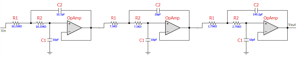

Hallo zusammen!
Ich arbeite zurzeit mit Filter Pro von TI.
Ziel ist es, einen Tiefpass 6. Ordnung mit Grenzfrequenz 1.5 MHz zu
entwickeln. Tut man dies mit FilterPro so erhält man Werte für die C von
10pF bei der ersten Stufe bis ca. 150pF bei der dritte Stufe.
Ich habe die Schaltung in Spice simuliert und da sieht alles OK aus. Ich
denke jedoch in der Realität wird dies etwas anders aussehen! Diese 10pF
Kapazitäten der ersten Stufe sind doch schon gefühlmässig sehr klein,
oder? Da spielen doch schon parasitäre Kapazitäten des Aufbaus eine
Rolle, oder?
Was meint ihr dazu? Wird diese Schaltung (entsprechend schnelle Opamps
vorausgesetzt funktionieren)?
Ist ein Sallen Key Filter überhaupt die richtige Wahl?

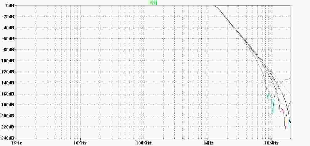

Reichen hier Induktivitäten mit ca. 30MHz Eigenresonanzfreq? Meine
Antwort darauf wäre ja. Ich habe mittels Thomsonscher Schwingungsformel
aus der gegebenen Eigenresonanfrequenz, die Parallelkapazität der Spule
berechnet und diese anschliessend in LT Spice als Bauteilwert bei der
Induktivität eingetragen (da kammen 1-2 pF raus). Die anschliessend
durchgeführte Simulation zeigte erst weit nach 12 MHz Resonanzen. Ist
das so überhaupt korrekt?

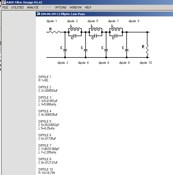

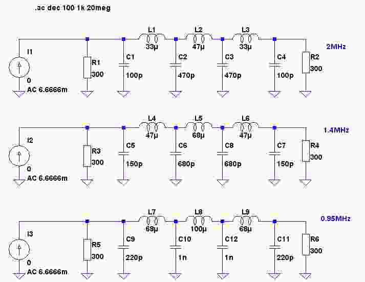

von Detlef _. (detlef_a)
10pF und 150pF geht schon, Faktor 15 ist auch ok, allerdings für passive
Filter, Sallen Key höherer Ordnung habe ich nie gemacht. Ich mache
solche Filter passiv, als Spulen gehen die Schaltreglerspulen gut,
Entwurfsprogramm ist AADE. Anbei ein Filter das für Dich passen könnte.
Cheers
Detlef

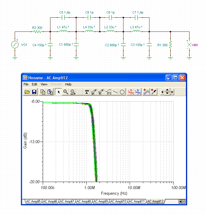

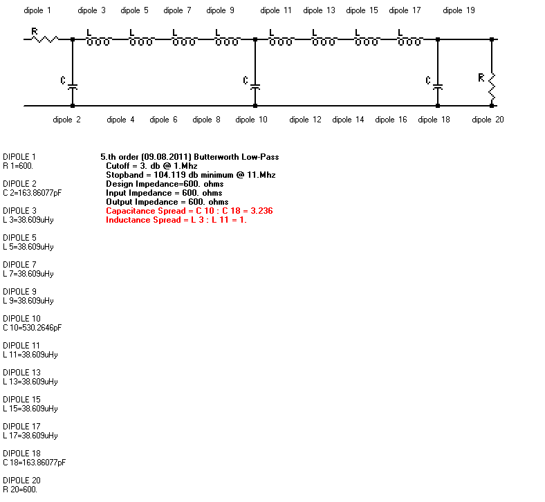

von MB (Gast)
Soo, dieses Filter habe ich nun mit AADE entworfen.
Ich musste die Kapazitäten noch spliten um anständig kleine Werte (wegen
fres) zu erhalten, aber das sollte ja kein Problem sein, oder?
Am Ein und Ausgang dieses Filters werden nun trotzdem OP's sitzen als
Impedanzwandler und anschliessend noch als Verstärker. Diese sind laut
Datenblatt schnell genug.
Was ist eigentlich klüger, um keine Dämpfung durch das Filter zu
erhalten? Vor dem Filter verstärken oder nach dem Filter?
Vor dem Filter sitzt auf jeden Fall ein OP, da dieser die Spannung
welche durch den DAC Ausgangsstrom an einem Festwiderstand erzeugt wird
(I to U converter), entkoppelt. Zu diesem Zeitpunkt hat das Signal ja
noch treppenform. Soll ich nun hier zuerst dieses Signal verstärken oder
erst nach der Filterung? Ich tendiere zu letzterem, kann aber keine
stichhaltigen Grund nennen. hmm

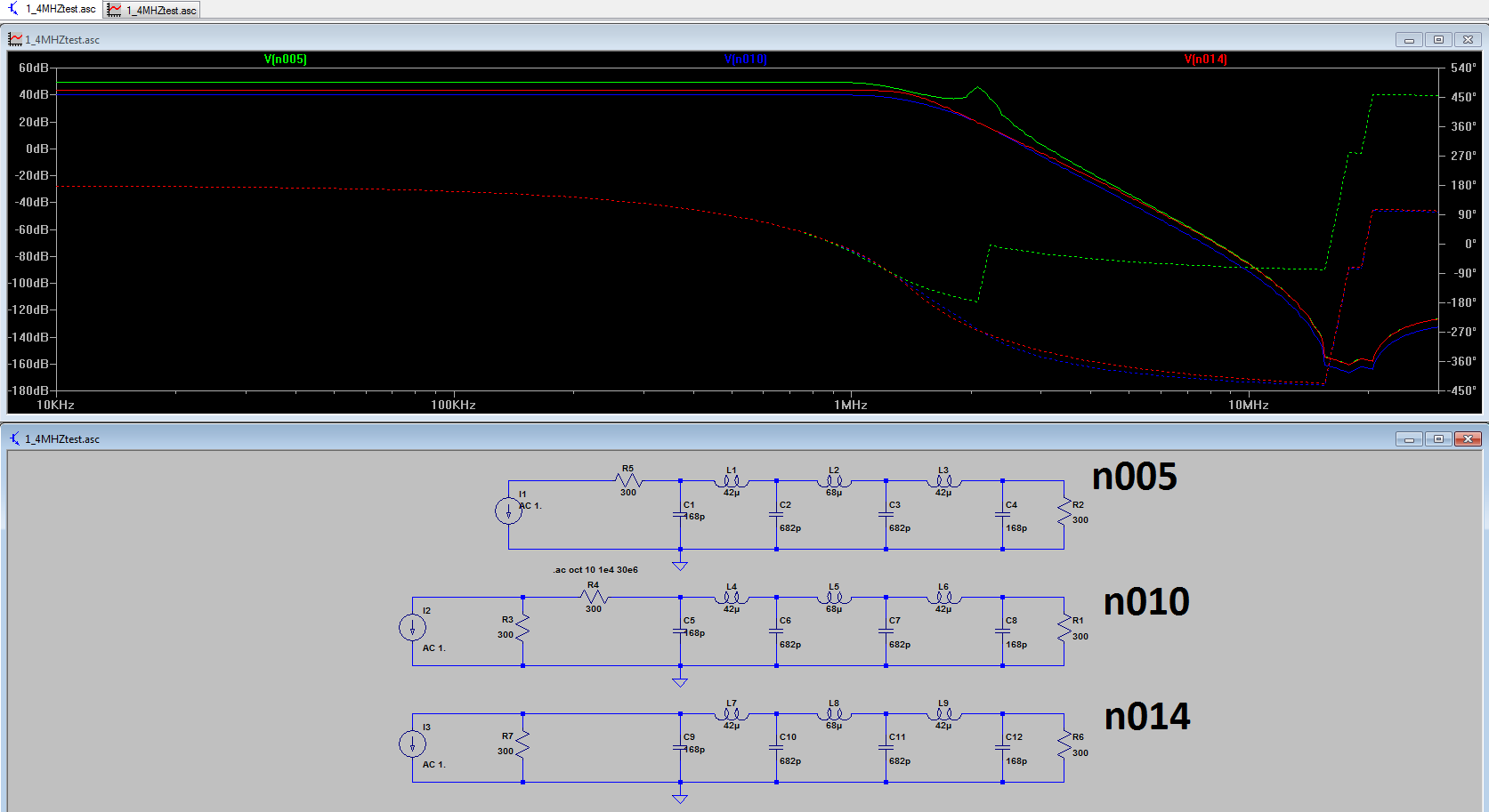

von Helmut L. (helmi1)
Mach mal Ein und Ausgangsimpedanz von 600 Ohm runter nach 50 Ohm dann
gibt es auch kleinere Induktivitaeten.
von MB (Gast)
Ich wollt eigentlich nicht in 50 Ohm fahren, da dort meine OPV's viel
mehr Last treiben müssen.
Das haengt doch vom Pegel ab den du ueber das Filter jagst. Da du nach
dem Filter ohnehin verstaerken willst kannst du auch mit 50 Ohm und
kleineren Pegel an das Filter gehen.

Aber du hast natürlich recht, mit 50 Ohm sind die Induktivitäten bei
12uH und die Kapazitäten liegen auch in einem angenehemren Bereich. hmm

von Helmut S. (helmuts)
Hier mal ein Vorschlag mit praktischen Werten für ein
Butterworth-Filter.

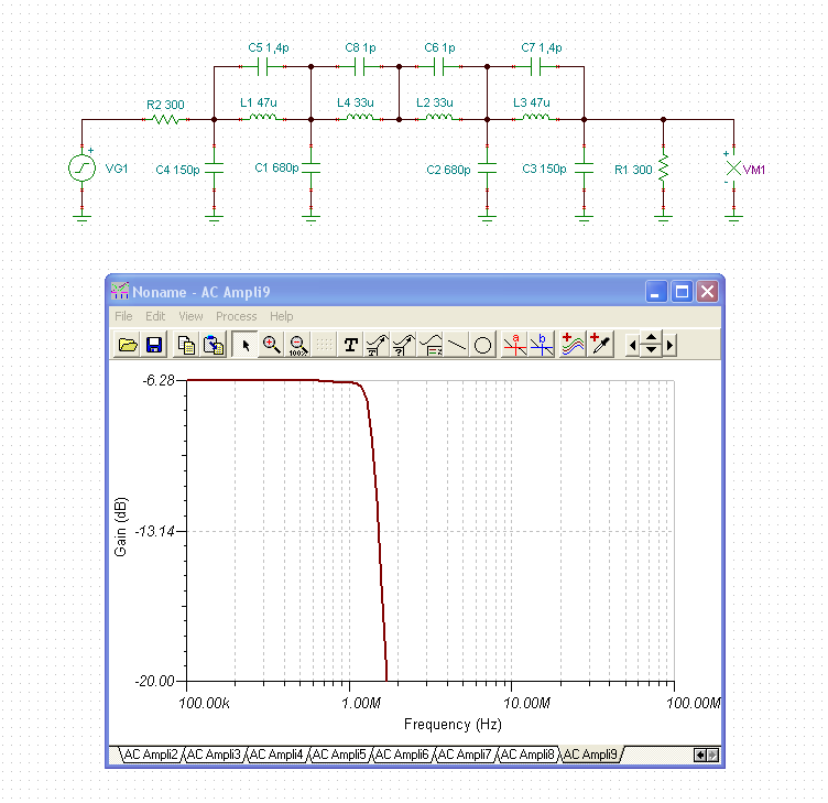

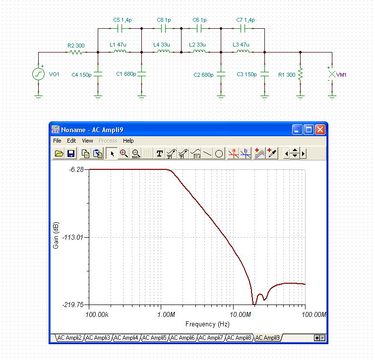

Helmut S. schrieb:
> Die Eigenresonazfrequenz bedeutet ja in diesem Beispiel, dass man
> effektiv ca. 2pF parallel zur Spule hat. Mit den 680pF hast du da immer
> noch eine Spannungsteilung von 2/680=340 und das zweimal. Das gibt schon
> mal Faktor 10000 Abschwächung. Am Ausgang hast du dann nochmals 2p/100p,
> also Faktor 50. dann sind wir bei einer Abschwächung um Faktor 500000.
Im Anhang noch ein Bild für das 1.4MHz-Filter mit Cpar=0,1p,2p,5p was
Resonazfrequenzen der Spulen bis unter 10MHz entspricht.

Gem. dem Amplitudengang sollte das jedoch so funktionieren mit diesen
Spulen. Sehr gut.
Spulen Ersatzschaltbild:
47uH parallel 2pF
Bei Resonanz ist Z unendlich. Ab da gehts dann bergab mit Z. Bei sehr
hohen Frequenzen fließt dann der Strom hauptsächlich durch den paralleln
Cp.
Das Filter besteht dann praktisch nur noch aus den 2p->680p
Spannungsteilern.
--2p--o--2p--o--2p--o--
     680p   680p    150p
von Ina (Gast)
Mit den leicht erhältlichen SMD-Drosseln von Fastron (z.B. Reichelt)
ergibt sich dann eine Simulation wie im Anhang. Hierzu habe ich Helmuts
mittlere Schaltung aufgegriffen.
Die Streukapazitäten der Drosseln sind mit 1,4pF bzw. 1pF angenommen
worden. Zusätzlich sind noch ein paar Ohm Wicklungswiderstand in den
Drosseln angesetzt worden.
Vielen Dank Ina für deine Mühe.

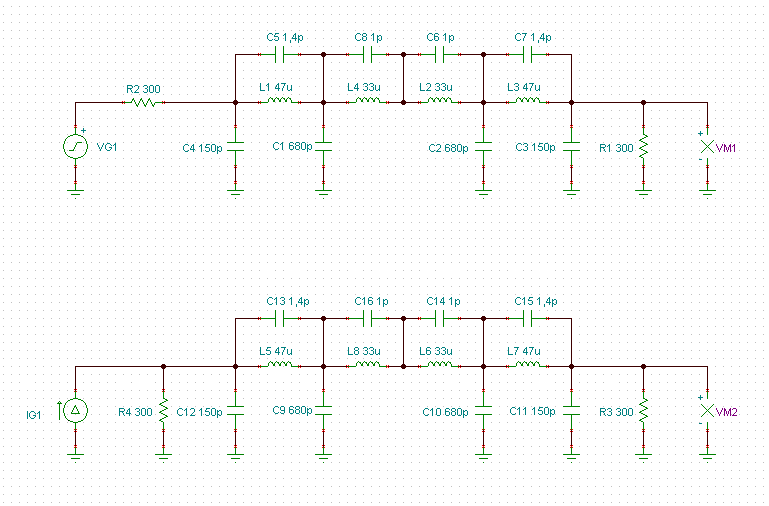

von Ina (Gast)
Die beiden Schaltungen im Anhang ergeben identische Frequenzgänge. Oben
ist der Treiber eine Spannungsquelle und der 300R "Vorwiderstand" ist in
Serie zur Spannungsquelle. Unten ist der Treiber dagegen eine
Stromquelle und der 300R "Vorwiderstand" ist parallel zur Stromquelle.
Beides ergibt eine Quellimpedanz von 300R.
von MB (Gast)
Helmut Lenzen schrieb:
> Simulier das
> mal mit LTSpice.
Jep, habe ich nun getan.
Ist genau so wie du sagt, beim direkten Einspeisen mit Serienwiderstand
gibt es Resonanzspitzen.
Danke!
Alles klar, thx!

einfach diesen 300R Widerstand nach unten klappen kann ohne irgendwie
den Amplitudengang zu verändern, verwirrte mich irgendwie. Das kann ich
jedoch ohne Probleme tun, da meine speisende Quelle eine Stromquelle
ist.
Vielen Dank für euere Hilfe und einen schönen Abend!
MB schrieb:
> Mir war das nur nicht klar, da mein Filterdesign Progi die Struktur mit
> Serienwiderstand vorgibt (wohl unter der Annahme die speisende Quelle
> ist eine spannungsquelle mit sehr kleinem Innenwiderstand). Dass ich
Auch bekannt als Thevin Theorem
http://de.wikipedia.org/wiki/Th%C3%A9venin-Theorem
von MB (Gast)
Jep Thevenin und Norton sind eigentlich absolute Grundlagen.
