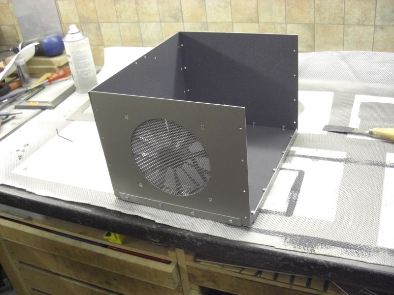

bin gerade dabei ein Gehäuse für einen PC-Mini-Server zu bauen,
bislang habe ich solche Gehäuse immer aus Alublech gebaut, weil es
leichter zu bearbeiten ist.
Gibt es denn Unterschiede bei der Schirmung von Alu- und Stahlblech ?
konnte im Web nicht wirklich was darüber finden ...
Für die Lüftung des PC müssen Löcher ins Gehäuse, das Netzteil hat ein
Warben förmiges Gitter als Luftaustritt.
Gibt es da eine Faustformel wie so eine Öffnung auszusehen hat um
möglichst EMV dicht zu sein.
Gruss Ralf

ich habe nun die Innenseiten des besagten Computer-Gehäuse mit einer
Schicht, Farbe für Magnetwände beschichtet.
 ... 500ml von der Farbe wiegen 1,5 Kg
Schaden kann es auf jeden Fall nicht, musste sowieso Farbe drauf.
Die Öffnung für den Lüfter habe ich mit einem einem fein gelochtem
Stahlblech abgedeckt.
Gruss Ralf

Gast #2307208
@Belastung
>> Damit Abluft raus geblasen wird, sollte auch irgendwo die erforderliche
>> Zuluft hineinkommen
Der zu sehende Lüfter hat einen Durchmesser von 140 mm und befördert die
Luft ins Gehäuse, um die Festplatten und den CPU-Kühler an zu blasen ...
die erwärmte Luft wird dann über den Netzteil-Lüfter aus dem Gehäuse
befördert.
Der Lüfter für die Zuluft soll noch einen Filter bekommen, bin aber noch
auf der Suche nach einer auswaschbaren "Alu Staubfilter Kassette" so in
der Art wie bei einer Dunstabzugshaube.
Das gelochte Stahlblech soll verhindern das was in den Lüfter gelangt
und eben als EMV-Maßnahme.
Gruss Ralf
