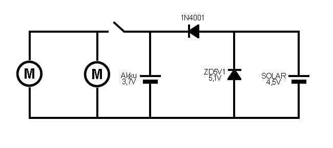

OP #2299056
Hallo MaWin!
Vielen dank für deine echt geniale Hilfe. Wenn ich dich so halbwegs
richtig verstanden habe, dann sollte die angehängte Schaltung gemeint
sein?
Was bewirkt diese Z-Diode genau? Die 1N4001 Diode ist dafür da, dass ich
der Akku nicht über die Solarzellen entlädt. Richtig?
Kann ich von diesen Solarzellen einfach 9 Stück in Reihe schalten, um
auf 4,5V bei 400mA zu kommen?
http://www.conrad.de/ce/de/product/191281/SOLARZELLE-05-V400MA
Ansonsten habe ich auf der von dir verlinkten Seite mit dem passenden
Solarmodul, keine Möglichkeit gefunden, son ein Panel zu bestellen
direkt. Hast du da noch andere Quellen, wo ich so ein Solarmodul
beziehen kann? Bei Reichelt, Conrad und Voelkner gibt es immer nur
welche mit 0,5V (siehe oben), 4V, 5V, 9V, 18V. Wobei der mit 4V nur 38mA
liefern kann.
Was hältst du von diesem Motor für die Luftschraube?
http://kids-and-science.tradoria.de/p/167383731/solarmotor-rf-300
Wenn meine Schaltung da oben so halbwegs richtig sein sollte (bin nicht
sicher bei der Polung der Z-Diode), dann ist das ja ganz schön simpel.
Das wäre echt der Hammer, wenn das so einfach wäre.
Danke noch mal für deine Hilfe. Bin gespannt auf deine Antwort.
VG
Human
Gast #2299069
Kannst du.
Wesentlich besser als der vorher.
> (bin nicht sicher bei der Polung der Z-Diode),
Stimmt so, sonst käme auch keine Spannung raus. Sie begrenzt die
Leerlaufspannung.
Es ist so einfach, weil im Akku Elektronik steckt, die Überladung und
Tiefentladung ausschliesst.
OP #2326395
Hallo zusammen.
Mittlerweile habe ich auch den perfekten Motor, die richtige
Luftschraube dafür und in einem Probeaufbau scheint auch die Drehzahl
des Motors mit der Luftschraube ziemlich perfekt zu sein.
Vielen Dank nochmal an MaWin für den Tipp mit dem Kamera Akku.
Jetzt habe ich allerdings noch ein weiteres kleines Problemchen. Der 2.
Motor, der bereits an ein Getriebe angeschlossen wurde, dreht einfach
noch viel zu schnell. Nach einigen Tests, wäre die perfekte Drehzahl bei
1V erreicht. Was muss ich nun am Besten (stromverlustärmsten) an der
obigen Schaltung noch erweitern, sodass der 2. Motor eine Spannung von
maximal 1V bekommt, bei einer Eingangsspannung von 1V - 3,7V ?
Vielen Dank auch diesmal für eure Hilfe!
