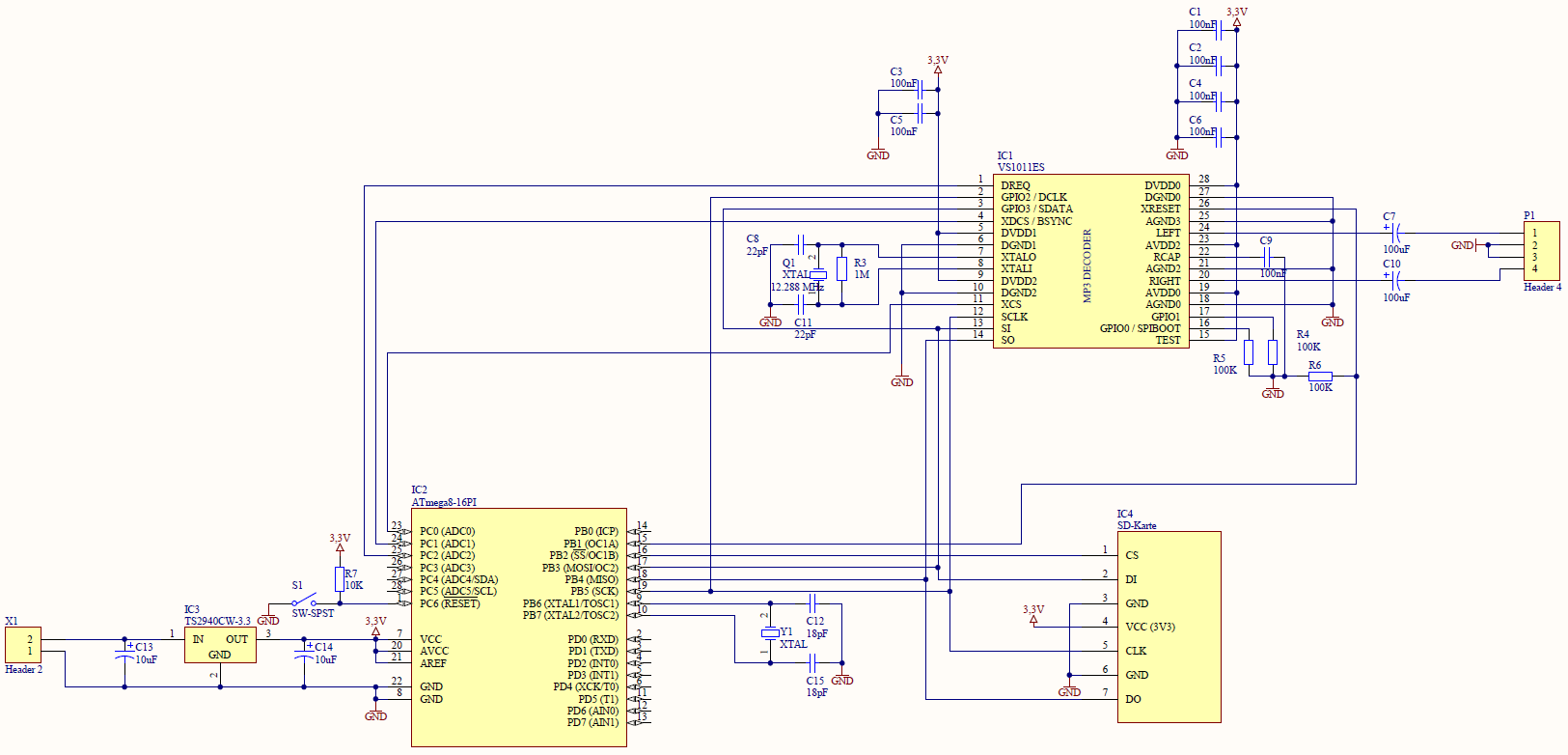

ich versuche schon seit einiger Zeit den mp3-Player von Nik Bamert
nachzubauen. siehe:
http://mp3.nikbamert.com/mega8/index.php?page=schaltplan
Dazu habe ich die obige Schaltung aufgebaut. Da ich diese komplett mit
3,3V betreibe brauche ich auch keinen Pegelwandler. Ich verwende jedoch
einen vs1011e und er in seinem Projekt einen vs1001k als Decoder. Die
Schaltung ist momentan noch etwas minimalistisch gehalten… (ein paar
Taster und ein Display werde ich später noch anschließen)
Der Sinustest des vs1011e funktioniert bei mir auch. Jedoch bin ich
nicht in der Lage eine mp3-Datei von der SD-Karte abzuspielen und
mittlerweile am verzweifeln. Es kommt nur beim Einschalten und Reset ein
leises Knacken.
Daher: Kann jemand einen Fehler in meiner Schaltung oder in dem von mir
leicht veränderten Programmcode entdecken?
Schon im voraus vielen Dank für eure Mühe! ;)

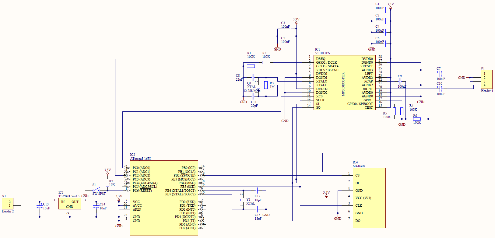

Ok, ich habe jetzt in meinem Programm den Kompatibilitätsmodus (siehe
oben) ausgewählt und die 100KOhm Widerstände an Pin 2 und 3 des vs1011e
entfernt und stattdessen DCLK (Pin 2) mit SCLK und SDATA (Pin 3) mit SI
verbunden. Ist das so richtig?
Es kommt leider trotzdem noch kein Ton.

So, der mp3-Player läuft jetzt. (auch wenn es ne weile gedauert hat ...
Ich hatte meine Schaltung nur als Freiluftverdrahtung aufgebaut und
deswegen kam es immer zu Sendefehlern. Ich hab mir jetzt eine
ordentliche Platine ätzen lassen und es läuft alles.
Die letzte Schaltung sollte so funktionieren. Allerdings habe ich noch
