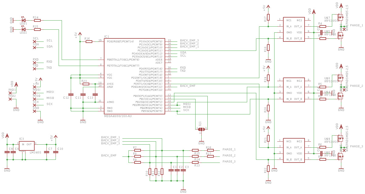

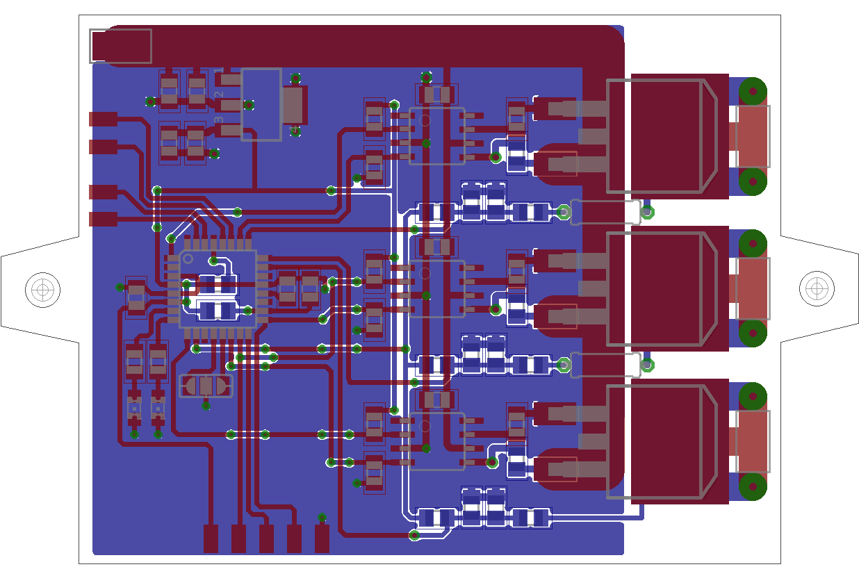

ich bin gerade dabei einen Brushlessregler zu entwickeln und habe nun
das Layout für die Platine fertig. Das ist mein erstes SMD Layout...
Wäre nett wenn ihr mal drüberschaut und mir Verbesserungsvorschläge gebt
Achso, die 3 ICs im SOIC8 Gehäuse sind MOSFET Treiber (TC4427) und die
beiden Widerstände zwischen den MOSFETS sind nur Drahtbrücken ;)
Vielen Dank schonmal

Zum Schaltbild:
Ungewöhnlich, das Reset-und Quarzkomponenten fehlen.
(Ich meine da hauptsächlich Kondensatoren und den Quartz natürlich).
Widerstandswerte lassen eine bessere Beurteilung zu.
Was das rechts für drei Chips sind kann man ohne Bezeichnung nur raten.
>Achso, die 3 ICs im SOIC8 Gehäuse sind MOSFET Treiber (TC4427) ...
Dann würde ich erst mal den Plan vervollständigen.
Alle Kondensatoren haben auch keine Werte.
Spannungswerte für VDD vermisse ich auch.

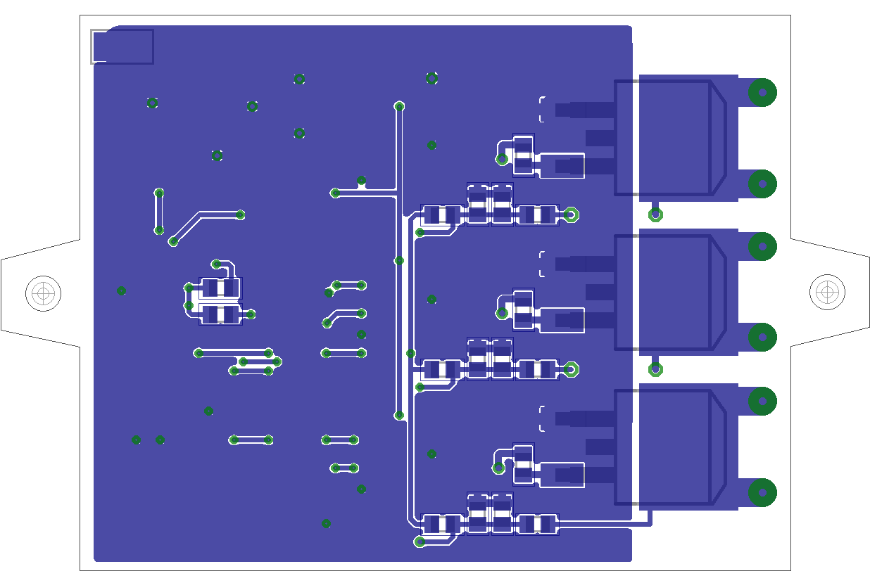

zum Layout:
Die Thermals haben zu fette Bahnen (Löten wird da eine Freude sein)
und einige Vias haben überhaupt keine Thermals.
Die Clearence zwischen Vias/Pads und Massefläche/Bahnen scheint
mir zu klein zu sein. Da würde ich den Wert im DRC mal erhöhen.
In der Mitte kommt mir ein Via sehr knapp vor, das dort eine erhöhte
Kurzschlussgefahr besteht. Wenn Platz da ist, sollte man den auch
nutzen.
Bisschen Beschriftung kann hilfreich bei der Platinenherstellung sein.
Einige Vias die auf dem roten Layer Leitungen haben, sind auch mit
der Massefläche verbunden was mir seltsam vorkommt. Wenn man die Masse
über die Massefläche verbindet, braucht man dafür doch auf dem anderen
Layer keine Leiterbahn mehr, oder? Ist mir bei den drei Chips
aufgefallen.
Irrtum vorbehalten.

> Zum Schaltbild:
Ich brauche keinen Quarz bei der Anwendung... Da reicht der interne Takt
des Atmegas ohne Probleme, da für nichts ein genaues Timing gebraucht
wird (ok, für den UART schon, aber den hab ich eh nur zu Debugging
zwecken beim Entwickeln auf Pads geführt)
Bei der Schaltung bin ich mir ziemlich sicher dass so alles passt, aber
das werde ich noch ergänzen ;)
Was sind Thermals?
Ich hab die DRC Werte verwendet, die laut Platinenhersteller möglich
sind... Aber ich werde das mal etwas erhöhen ;)
> nutzen.
Ja, ich weiß welches Via du meinst.. das Verschieb ich etwas nach unten.
> aufgefallen.
Die Massefläche macht dort aber so einen "großen Bogen", herum um die
Widerstände bei den Mosfets, deswegen hab ich gedacht das ist so über
eine 2. Verbindung eventuell noch etwas besser...
Danke für deine Kritik ;)

Wie kommt man auf die Idee, gerade MISO/MOSI/SCLK an den MOSFET-Treiber
zu legen ? Damit man die Schaltung auch garantiert unter Spannung nicht
flashen kann ?
Eine Massefläche, die man vertikal geschlitzt hat bis auf 2 kleine Stege
aussen, ist keine Massefläche, sondern eine Schlitzantenne. Leg
WENIGSTENS die beiden Leiterbahnen auf die andere Seite, auch wenn 6
Durchkontaktierungen nötig sind.
Die Stromversorgung der MOSFET-Treiber ist viel zu hochinduktiv, also zu
lang und zu dünn. Hier wäre auch eine Plus-Fläche gegenüber der
Massefläsche sinnvoll. Es sei denn, du bremst deine 1.5A Treiber durch
die von dir vorgesehenen Gate-Widerstände auf 15mA aus, aber es wird mir
immer schleierhaft bleiben, warum man erst teure
Hochstrom-MOSFET-Treiber kauft und sie dann mit Widerständen nutzlos
macht. Muss eine besondere Art der Deutschen sein, ihr Geld zum Fenster
raus zu werden, wir sind doch noch zu reich.
Welchen Grund hat es, die Versorgungsspannung rechts oben anzuschliessen
statt links wo sie gebraucht wird ?
Wie breit sollten die Leiterbahnen sein?
Die Widerstände habe ich eingefügt weil ich das bei vielen Schaltungen
so gesehn habe... Ich wollte die mit 10 Ohm bestücken...
Weil die Platine so eingebaut wird und es so "am praktischsten" ist...
Dann mache ich die Kabel etwas länger und die Stromanschlüsse oben
rechts hin ;)

#2299765
Johannes G. schrieb:
> Was sind Thermals?
Das sind Leitungskreuze die Masseflächen Netzweise mit Vias oder Pads
verbinden. Durch diese Leiterbahnen wird deutlich weniger Wärme beim
löten auf die Massefläche abgeleitet. Das gilt natürlich nur fürs
Handlöten, z.B.bei Reparaturen. Reflowlöten im Ofen oder
auf der Welle dürfte dagegen problemlos gehen. Ich wollte es der
Vollständigkeit halber, nur mal erwähnt haben.
Grundsätzlich sollte man immer die Versorgung als Strahlengang designen.
Quasi wie bei der Sonne die Sonnenstrahlen sind. Wenn bei mehreren
Verbindungen Querströme auftreten ist das nicht unbedingt eine
saubere Lösung, vor allem nicht unter EMV-Gesichtspunkten.

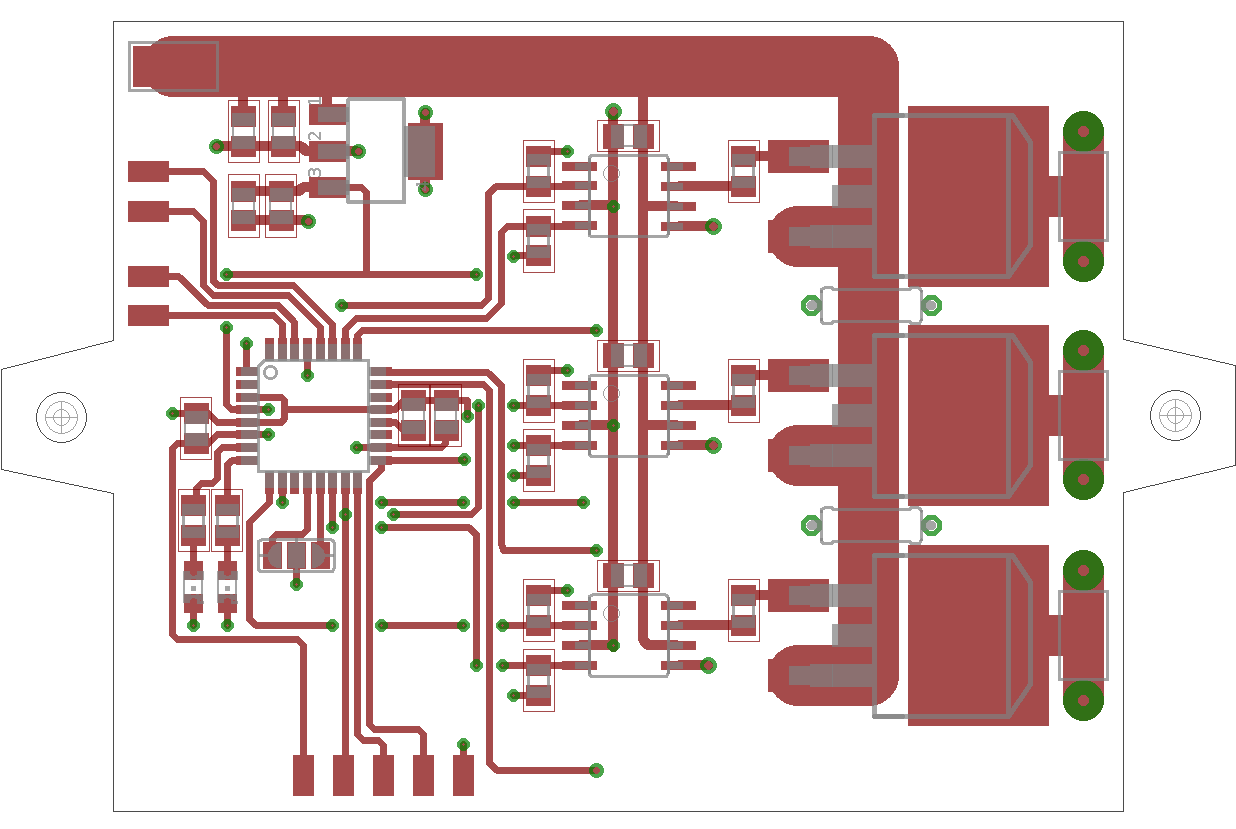

Gast #2303808
Alex H. schrieb:
> Wahrscheinlich meint er, dass die Vias nicht gelötet werden. Wozu dann
> also Wärmefallen?
Sehe ich auch so. Wenn an den Vias nichts gelötet wird brauchen die auch
keine Thermals.
Die beiden Vias die so eng aneinander sind finde ich nicht kritisch.
Wenn du den DRC richtig eingestellt ist und nicht meckert dann kann dein
PLatinenhersteller die auch ohne Probleme herstellen. Was anderes ists
wenn du selbst ätzen willst, dann würde ich die was auseinanderziehen.
Auf den Bottom-Layer fallen mir 2 Leiterbahnen auf zwischen denen die
Masse nicht fliesst. Zieh die was auseinander, genug Platz ist ja. Je
nachdem was für Signale darüber gehen können die auf die jeweils andere
Leiterbahn überkoppeln (bei schnellen Signalen).
Aus gleichen Gründen würde ich das GND-Polygon so einstellen dass es bis
unter die SMD-Bauteile fliesst. Passt bei den meisten Herstellen sogar
unter 0402-Bauteilen durch.
Auch aus den gleichen Gründen kann man auf dem Top-Layer auch noch ein
GND-Polygon einbauen.
Wenn du die Platine tatsächlich herstellen lässt mit Stoplack etc. gibt
das auch keine Probleme beim löten.
Wenn du dich für ein GND-Polygon auf dem Top-Layer entscheidest dann
setze möglichst verteilt über die ganze Platine noch Vias, die dann
GND-Top mit GND-Bottom sicher und überall verbinden.
